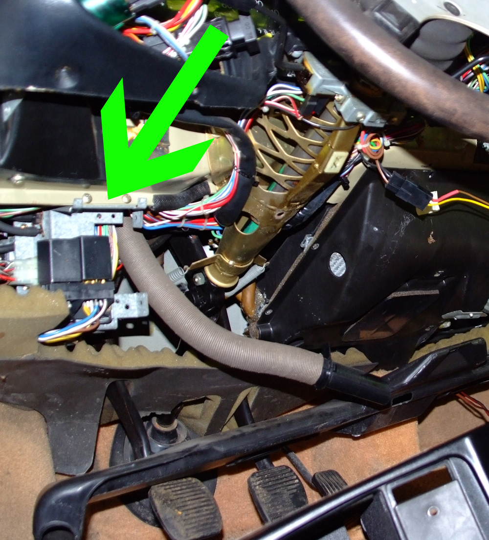

Könnt ihr mir vielleicht mal sagen, wo dieser verdammte Fuel Cut sitzt? Ich habe keine Ahnung, wie das Ding aussieht, auch habe ich keine vernünftigen Fotos im Netz gefunden. Zudem wüsste ich gerne, was ich genau machen muss, um dann diesen Fuel Cut zu überbrücken. Am besten mit Zeichnung :))

hinter dem blech auf dem die relais sitzen findest du den "fuel cut"
zumindest das ventil
"gebrückt" wird dann das benzinpumpenrelais - fuel cut ist dann raus aus der nummer
wenn die kiste läuft ist der fehler entweder im relais oder das ventil ist defekt
oder aber ein kabel dazwischen

Wow, vielen Dank. Auf diesem Fuelcut Ventil sitzen ein schwarzes und ein grün-rotes Kabel. Mit welchen Kabeln "brücke" ich denn? Kann mann nicht einfach den Schlauch abziehen und verschliessen? Dann bekommt wohl die Ladedruckanzeige Druck, nicht aber das Ventil. LG vom Unwissenden
brück einfach die benzinpumpe :rolleyes: dann brückts das ventil sowieso...viel einfacher
