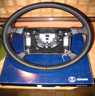

Bei meinem 4 Speichen Lenkrad ist der Hupknopf abgegangen.
Kann man das wieder herrichten, oder muss ich mir einen neuen kaufen? Gibts den überhaupt einzeln und was kostet der Spaß?
hmmm, sind das die vierspeichigen Airbag-Lenkräder (oder diejenigen, die ähnlich aussehen - wenn du einen Airbag drin hättest hättest du wohl nicht so dran rungeschraubt), die durchaus an den 911 gemahnen (so grob die Form halt)? die giebts gelegentlich bei Ebay - ohne die Mitte!! Andererseits müsste das heißen, dass die Mitte noch gelegentlich wo rumfahren müsste. Dreispeichige Lenkräder für den 901 müsste es ja wie Sand am Meer geben, soviele Lederlenkräder allenthalben verbaut werden (ich hab mittelfristig auch eins über, die Standard-Form die aussieht wie die Aerofelge mit den oberen Speichen runtergebogen halt). Teuerer als 40 EUR wird das gewiss nicht.
Es ist ein 4-Speichen Leder Lenkrad mit Luftsack.
Bild ist von schwedenteile.de - damit wir alle vom gleichen Lenkrad sprechen.
Also rumgeschraubt hab ich überhaupt nicht, der Knopf ist einfach runtergefallen. :cry
es gibt (gab?) einen Reparatursatz, da offensichtlich häufiger Fehler.

Weiß jemand wo ich den Reparatursatz herbekomme (Saabotheke) und was da dabei ist?
Frag mal bei den üblichen Verdächtigen (skandix, flenner u.ä.) nach dem Preis. In den USA kostet das Set für links und rechts $ 18.-; die Teilenummer könnte sein: 4368627; besteht aus Unterteil zum Verschrauben und Oberteil.

Die Teilenummer 4368627 hat tatsächlich gestimmt.
Ist das Set mit beiden Knöpfen. Gibts aber auch einzeln.
