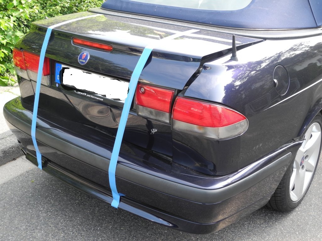

Ich wollte es wissen, ist ein derartig verbogener Kofferraumdeckel wieder zu richten und ohne Spachtel od zinn
gerade zu bekommen?
Meiner unmaßlichen Meinung nach -nein-. Die beiden Knicke sind zu scharf.
Etwas nachbessern wird wohl nötig sein, lacken auch noch.
Ist der Lack unter dem Nummernschild gerissen?

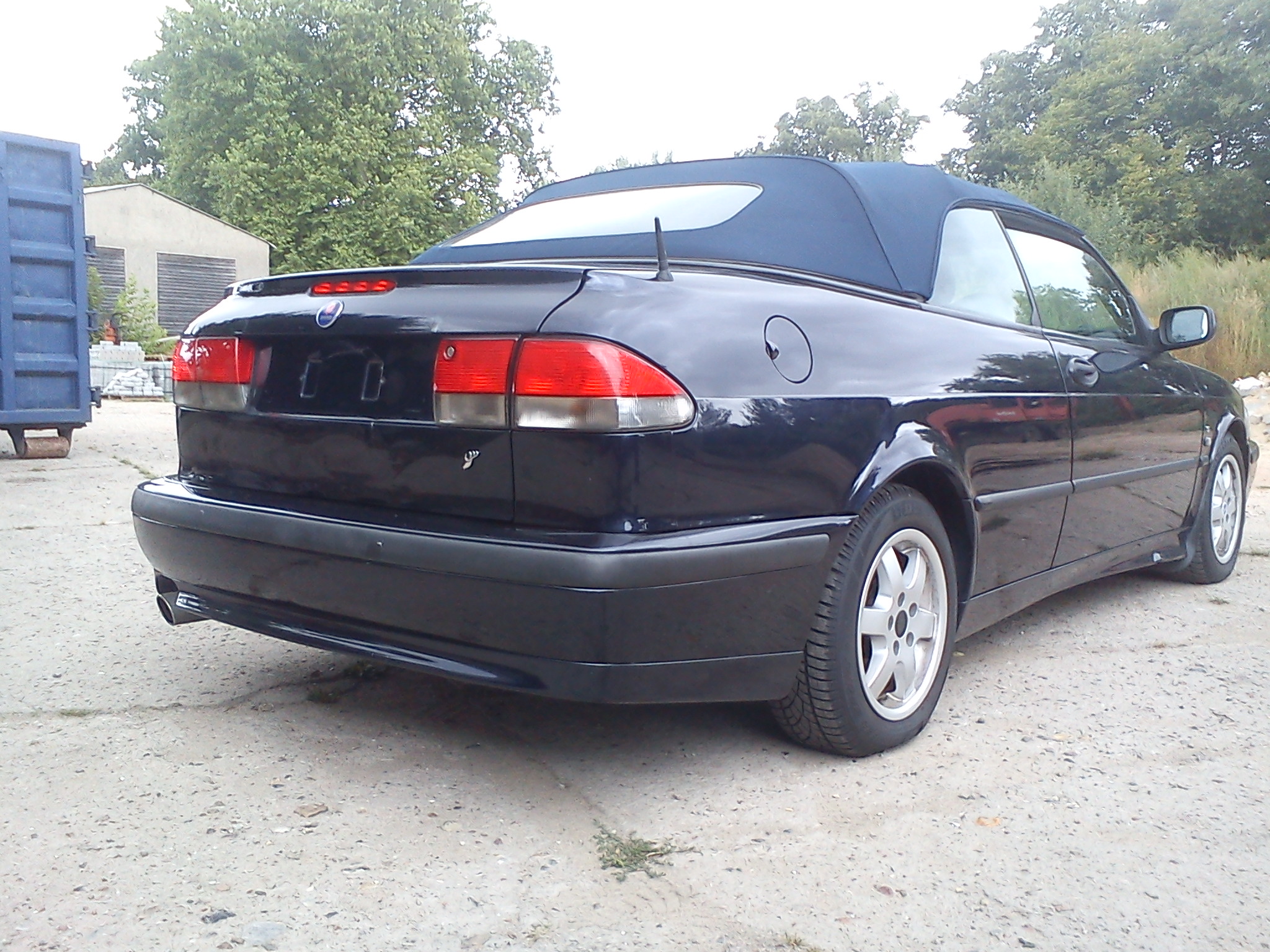

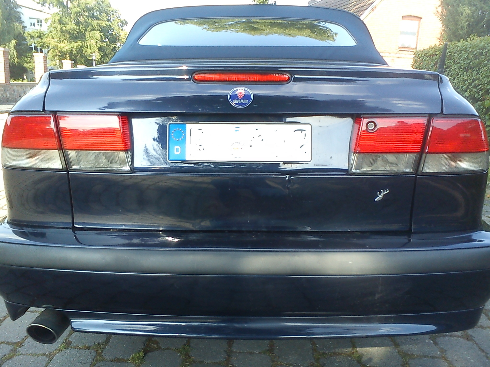

jepp, ich habe alles versucht, nachlacken mmh, spachteln wollte ich auch nicht, ergebniss bringe ich noch und zum happyend komme ich auch noch ;-)
nach vielen biegen und einsatz der presse (bodenwanne) sah es nachher so aus!
schön ist anders!
glätten ?
spachteln u lackieren?
oder AT....was meint Ihr?

Bei den günstigen Preisen für SAAB-Karosserieteile würde ich weder Zeit noch Arbeit in ein derart verformtes Teil investieren:
http://www.ebay.de/itm/Saab-9-3-93-Cabrio-Heckklappe-Kofferraumdeckel-/400835737314?pt=DE_Autoteile&hash=item5d53abf6e2
Aber trotzdem "Respekt" für deine Arbeit!!! Ich hätte auch nicht gedacht, dass das doch so gut wieder passt - ohne Teiletausch.

gewöhnlich schätze ich deine Beiträge..;-)
in der Bucht suche ich schon seit ca 1jahr.......unter 300 gab es selten ein deckel, noch seltener in der gleichen farbe.
das der von dir verlinkte soo günstig ist, erklärt sich bei näherer betrachtung. Danke..da hätte ich mit dem alten weniger arbeit, bzw bekäme er nur da neuen lack wo es am wenigsten auffällt.
Danke ....ich glaubte auch nicht daran, versprach nur das aufhübschen und das schon vor ca 1,5j.;-) ich kann es ja verstehen.....der geöffnete deckel in augenhöhe stört dann schon....zumindest meiner Frau.
