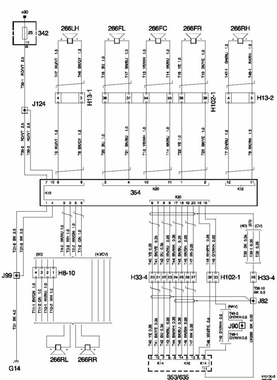

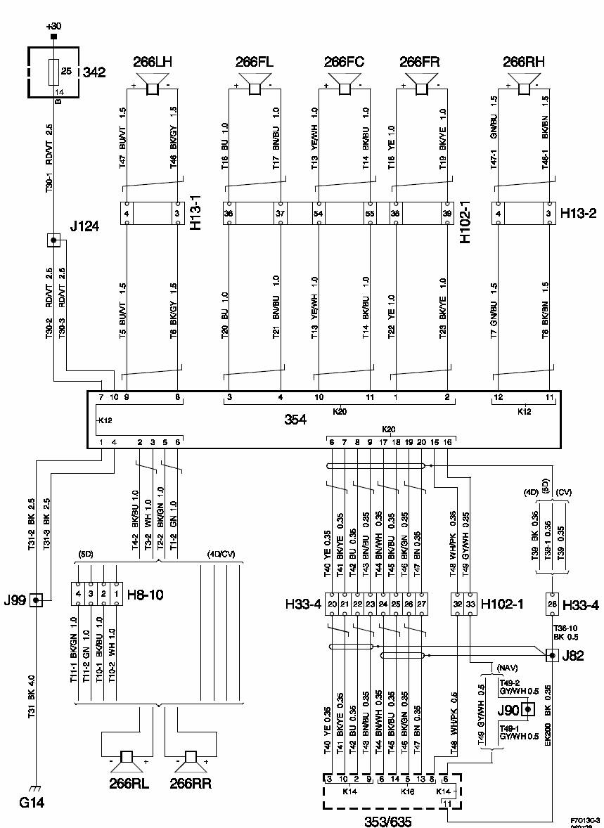

Das Anschlussschema ist seit 2007 für die Saab 93 III so verblieben und auch bis 2010/11 so noch aktuell oder gab´s noch Änderungen ? Und gibt es eine Info bzgl. CD-Wchsler Anschluss ?

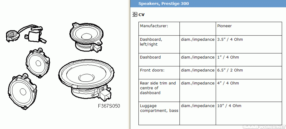

Lautsprecher
Hintere Lautsprecher (CV rear) - ich habe noch einmal nachgesehen - und konnte keine zu. Einbauposition für einen Hochtöner erkennen - ist diese definitiv nicht
mehr vorhanden, d.h. die folgenden Tabelle ist noch aktuell ?

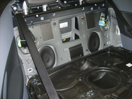

Subwoofer Rückbank: ich habe einmal rückseitig im Kofferaum die Abdeckungen entfernt ein paar Masse genommen und das Volumen hinter dem
Mittelteil auf ca. 17Liter summiert. Wenn man zu beiden Seiten und nach hinten die Aussparungen im Blech stabil verdeckt, wäre dies in
etwa das Volumen für den Subwoofer. Hat jmd hierzu Erfahrung mit einem Sub im GG (geschlosenen Gehäuse) und diesem "Raum" als Volumen ?
Meine Rückbank ist in der Einbauposition leider nicht "gelocht", kann jmd ev. ein Foto (Vorder- / Rückseite) der Rückbank posten bzw. einen passenden Link wie dies ausschaut ?
Saab_93_Sub01.jpg.d006441d6a75745d2df08a7efd61008d.jpg (so wie hier kann man es leider nicht erkennen, hätte jmd eine passende Darstellung vor- / rückseitig?)

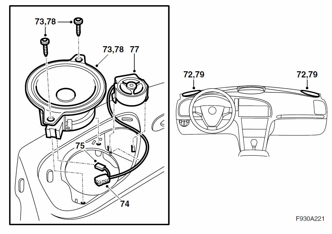

Hochtönereinbau im Armaturenbrett: hat jmd ev. Erfahrung mit der Ausrichtung des Hochtöners bzw. einer Einbaulösung, die eine variable Ausrichtung in Einbauposition ermöglicht ?
HTundMTEinbau2.jpg.1cf9c7d8c741eb7f83e2a5a63a4514c6.jpg HTEinbauausrichtbar.jpg.96a2f8067de4886cb78217dce7249a65.jpg (um die Ausrichtung gegen die Frontscheibe in der Höhe und nach li,re anzupassen)

Lautsprecher
Hinten ist nichts original für nen Hochtöner vorgesehen.
Kannst aber von Radical Audio was nettes verbauen, nicht ganz billig aber grandios, als Koax !
Habe ein Stück Pappe genommen und die Umrisse abgezeichnet, danach alles aauf ner Sperrholzplatte übetragen und die Hochtöner von Radical Audio eingesetzt.
Abstrahlwinkel ist O.K., Reflektion kommt ja durch die Frontscheibe.
