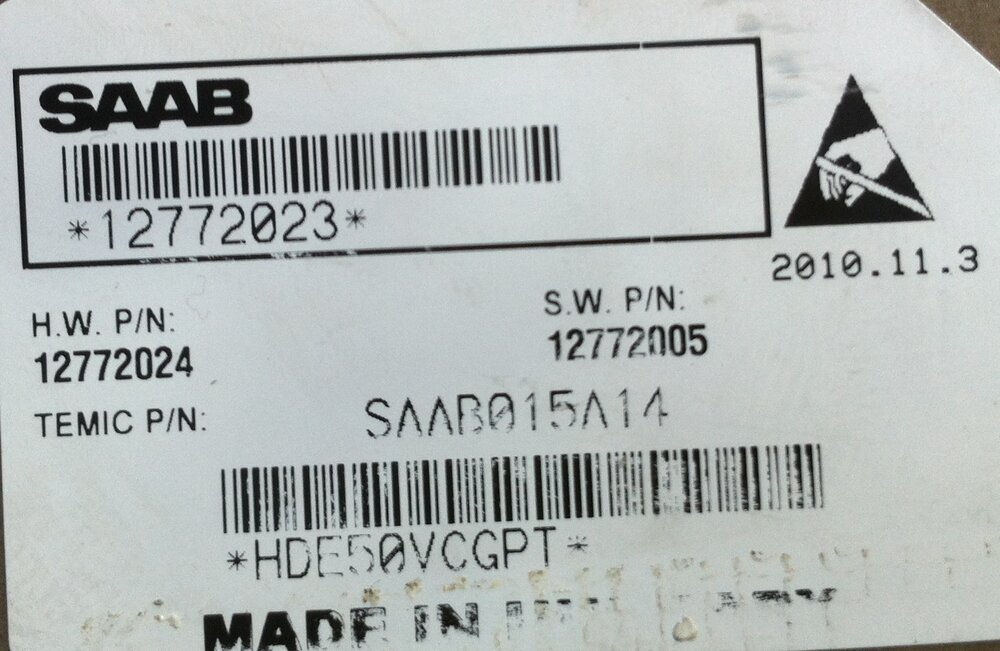

Heute habe ich mal die Türverkleidung entfernt und den Motor direkt bestromt, und er geht. Dann habe ich den Stecker am Türsteuermodul entfernt und bestromt und er funktioniert ebenfalls, somit kann ich Kabelbruch und defekten Motor ausschließen. Mir ist aufgefallen, daß das Türsteuermodul mit Gaffatape zusätzlich befestigt war, was mir verdächtig vorkam. Beim überprüfen habe ich festgestellt, daß das originale wohl durch eines von 2010 ersetzt wurde. Nun meine Fragen:
Gibt es nur ein Steuergerät für alles und es ist die Anklappfunktion nicht programmiert, oder ist es das falsche Steuergerät?
Falls die Funktion freigeschaltet werden muß, gehe ich davon aus, daß es mit Tech 2 gemacht werden muß.

Kannst Du auf dem Steuerteil eine Teilenummer erkennen?
