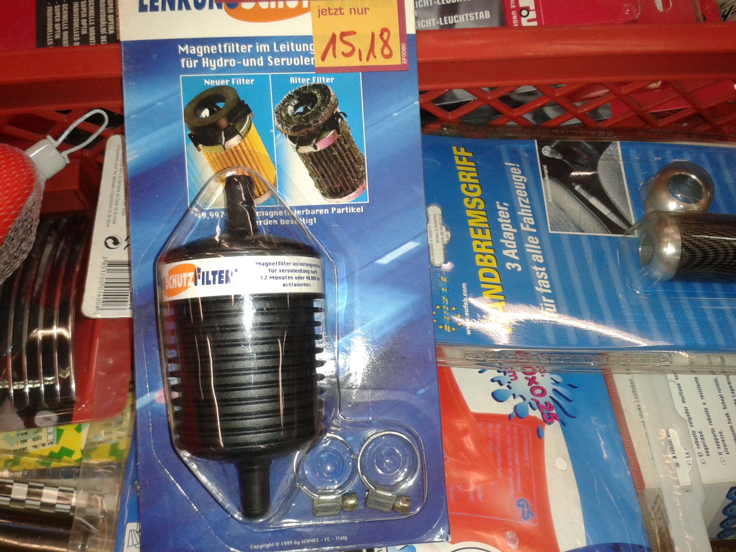

hat jemand Erfahrung bzw. Kenntnisse über diese Magnetfilter, die auf Messen und Austellungen für Young- und Oldtimer angeboten werden?
Macht es Sinn? Hilft da Tüchs?
Fröhliche Grüße
...hier ist das Teil.
Hatte oben nicht funktioniert asdf
99,9974 ... % aaaaahja...
nutzen, außer bereicherung für hersteller & händler, erschließt sich mir nicht :confused:
Jo, eben desterwegen meine Frage.
Aber wer weiß, so manches wurde plötzlich entdeckt, weil gut und hilfreich.
naja mal überlegen....
die servolenkung hat ein alugehäuse, gummi, paar metallteile, öl
d.h. wenn überhaupt irgendwo was abgetragen würde wäre es nicht magnetisch....
das öl an sich ab flasche sollte ja theoretisch auch rein sein
sehe echt keinen sinn in dem ding?!? :hmmmm:
Stimmt :top:
Wogegen Magnete an Ölablassschrauben m.E. durchaus sinnvoll sind.
Für den hier gezeigten Fall, schade um die Euronen.
Grüße
landschleicher
Grüße
landschleicher
da findet sich aber auch tatsächlich magnetischer metallabrieb (kolbenringe, block, ggf. lagerschalen....)
in einer lenkung weiß ich nicht was sich in dem ding sammeln sollte, außer es würde sich ein simmerring zersetzen, bis die feder aber an dem ding angekommen ist dürfte es schon lange zu spät sein...voraus gesetzt sie kommt dort überhaupt an...
