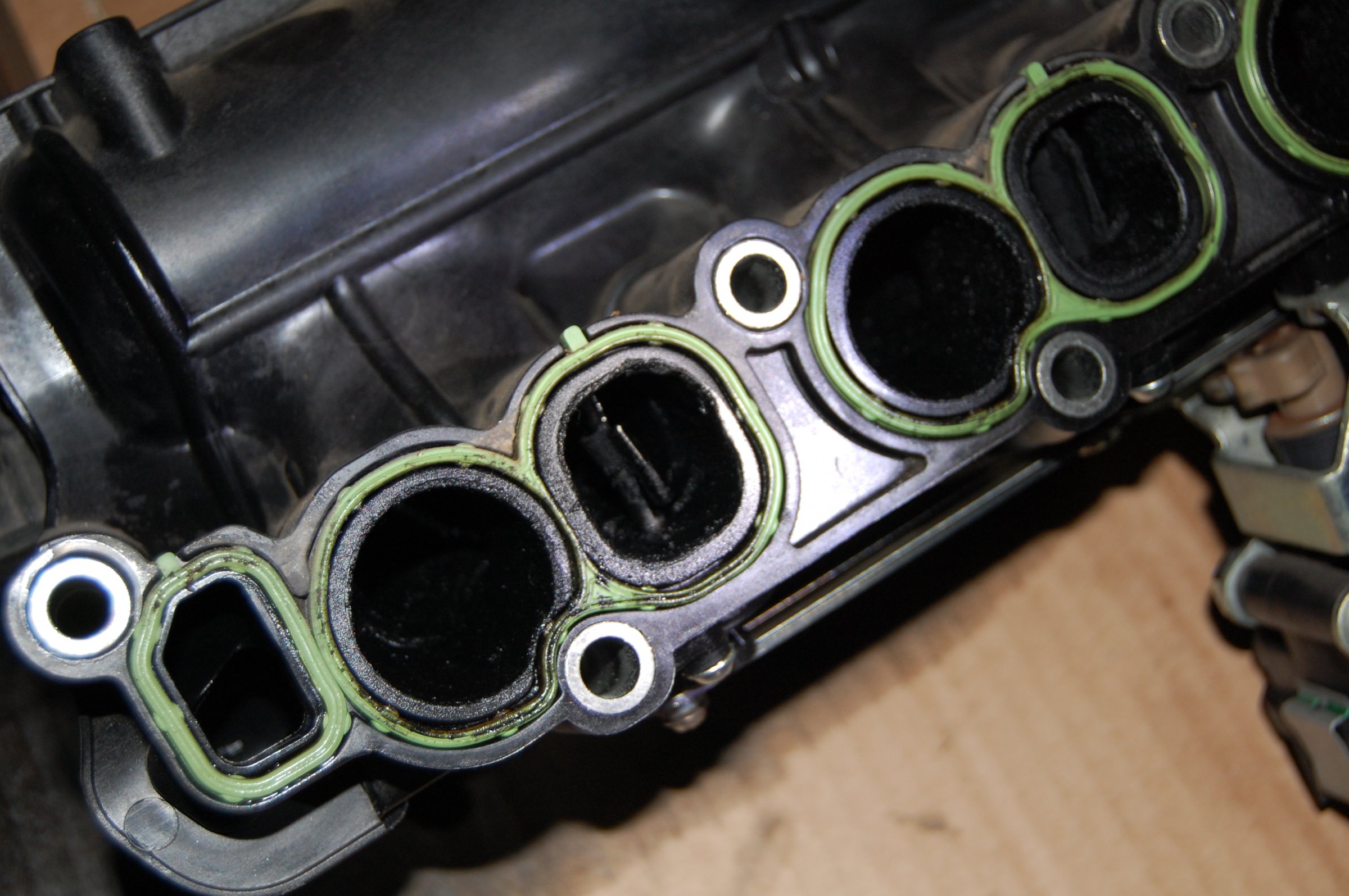

Drallklappen! http://tapatalk.imageshack.com/v2/15/03/30/455771c9957bc80ce425d82c4e09bc13.jpg
Keine 100tkm... Turbo Schrott...
Gängiges Problem :frown: hatte ich kurz nach Kauf auch.
Geht bis zum motorschaden...
Ja, aber das ist (aber nicht nur ein) kein SAAB Problem - und meiner Läuft und läuft - liegt wohl auch ein wenig am Fahrer???? Ich weiß es nicht - ich hoffe!!!!
Nee am Diesel und Glück... Ob deine drallklappen noch da sind weiß keiner. Vielleicht durch ohne schaden
Wenn die Drallklappen klemmen, ausgeschlagen oder ganz weg sind, sitzt relativ schnell der DPF zu. Eine absolute Schwachstelle beim TTID. Eine fachkundige Saabwerkstatt wird empfehlen alle 120TKM max 150TKM provilaktisch zu erneuern.
