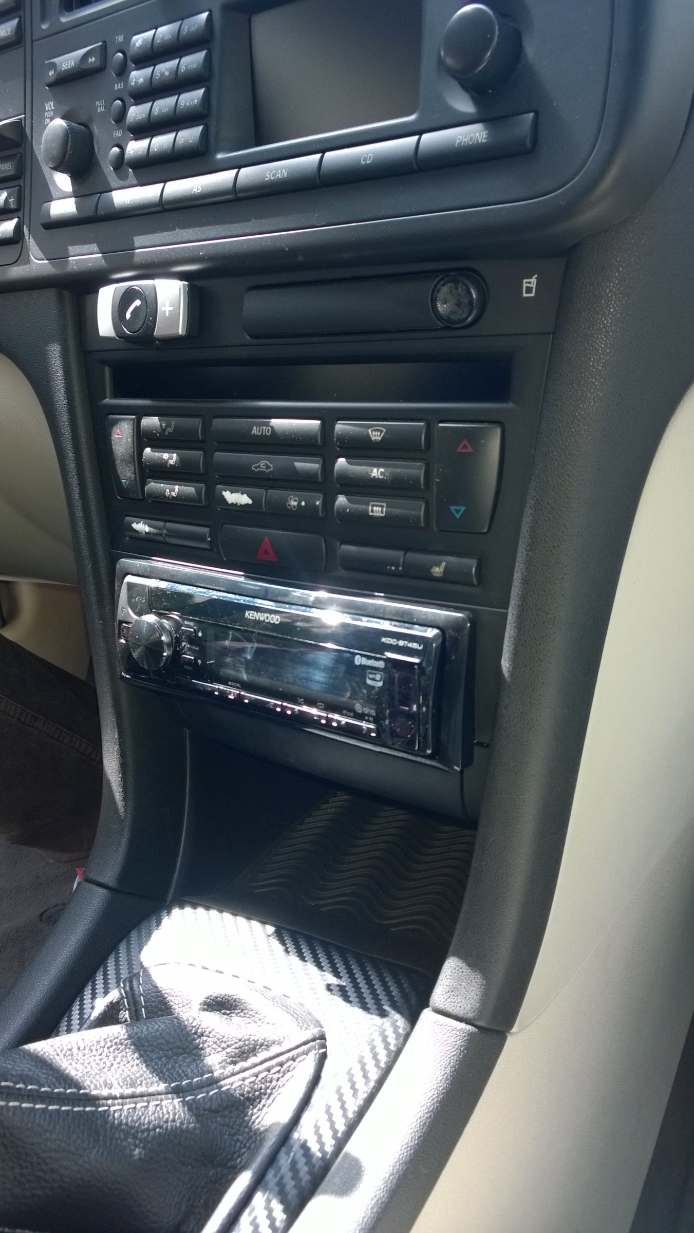

Ich habe gerade den CD Player stillgelegt und bau dort ein normales neues Radio mit Bluetooth, FSE und einem extra Verstärker mit einem 2 Komponentensystem ein.
Hierzu braucht man ein Kabel von der Batterie in den Kofferraum zum Verstärker.
Chinchkabel vom Radio in den Kofferrraum.
Lautsprecherkabel vom Kofferraum zu den Türen und Armaturenbrett.
Lautsprecher und Verstärker.
Den Canbus musst du überlisten indem du ein Loopkabel bastelst.
Den Lautsprecher in der Mitte des Armaturenbrtetts musst du so anschliessen das du den Blinker und die Rückfahrwarner sowie das Gurtmeldesignal u.a. Töne die der Saab so von sich gibt noch hörst.
Mein Tip: Kauf dir ein Modell mit der alten Front aber dem neuen Innenraum, den Aufpreis sparst du dir allein schon beim Radio ein.
