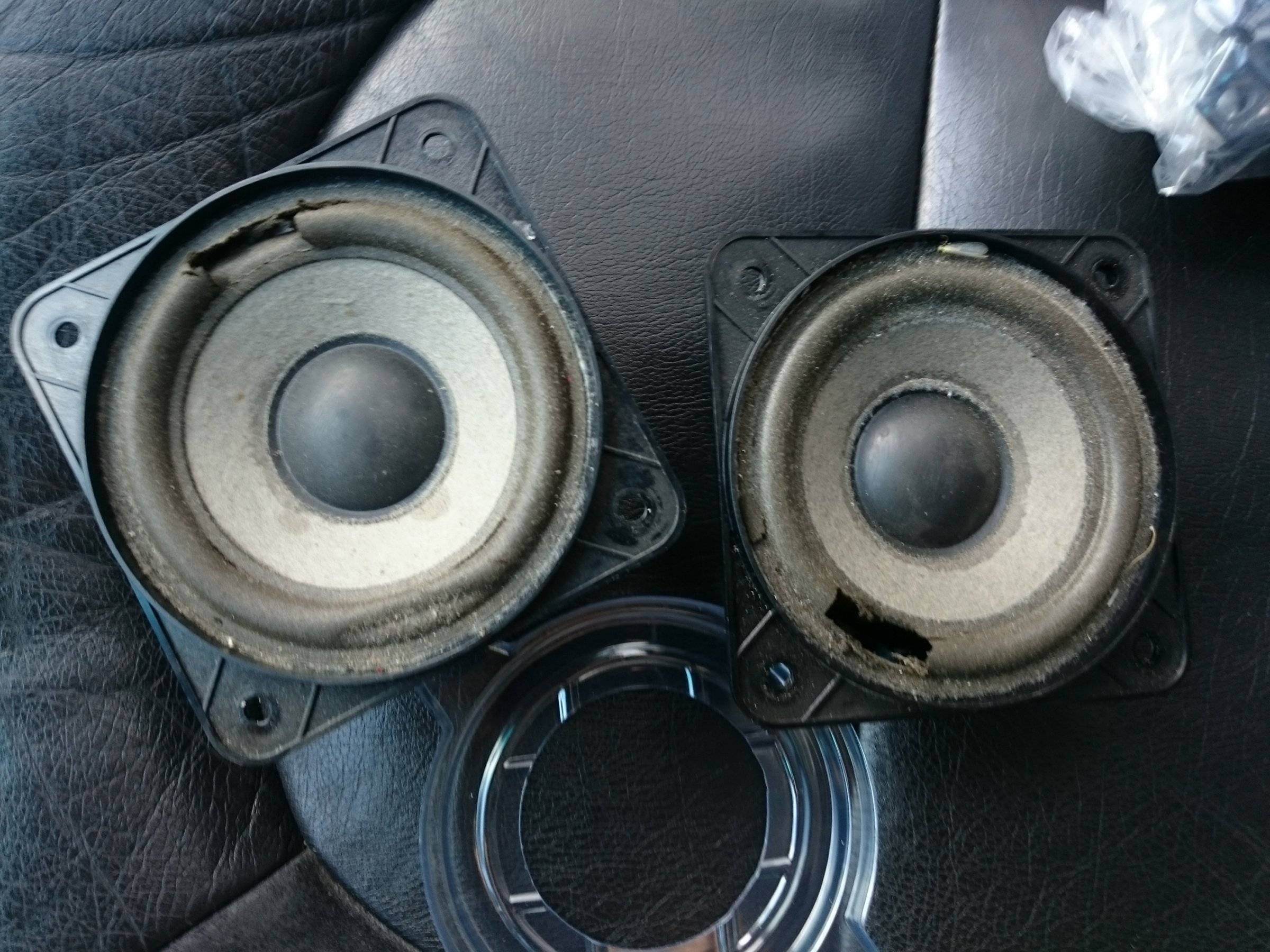

Habe mir dann mal die Lautsprecher angeschaut und festgestellt, dass vorne bei beiden die Sicken kaputt waren. Habe jetzt für vorne von Focal die Access koaxial Lautsprecher verbaut und bin auch ziemlich zufrieden mit diesen. Hinten habe ich auch direkt welche von Focal gekauft aus der gleichen Serie, allerdings waren diese mit Bässen bei weitem nicht so präsent wie die originalen Saab Lautsprecher, klanglich aber gut wenn Bässe jemanden nicht so wichtig sind. Die Sicken sind hinten noch Ok, aber leider auch schon sehr porös, kann man diese neu kaufen oder hat jemand eine andere Empfehlung für die Lautsprecher?
Ich spiele auch noch bei Gelegenheit weiter mit dem DSP rum, kann dann ja mal die Einstellungen hier rein stellen. Mit den heilen Lautsprechern hört man aber so langsam unterschiede, vor allem wenn man die Musik etwas lauter macht treten weniger Verzerrungen auf.
