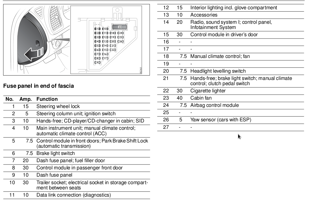

Ich habe mir also kurzerhand eine Öltemperaturanzeige von Prosport gekauft. Die Messsonde ist schon verbaut - nur mit der Verkabelung habe ich so meine Probleme. :confused:
Kann mir jemand von euch sagen wo ich Dauerplus im Bereich der Pedalanlage/Sicherungskasten finde für eine schnelle Einbindung der Anzeige?
Wäre euch sehr dankbar!
Gruss
RocketRay
Zündungsplus kannst du am Zigarettenanzünder locker abgreifen und verlegen
Danke :-) Leider bringe ich die Abdeckung nicht runter :-S
?? Welche Abdenckung?
mit MM und Handbuch ist Dauer-Plus schnell gefunden...
