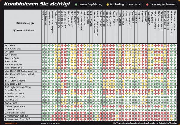

hier zuerst mal eine Matrix, was lt einem Bremsenspezi zusammen passt und was man besser nicht kombinieren sollte...
Scheiben_Belaege_Kombinationstabelle_at_rs-834f555b.jpg.4e3ef8e22d854e2dc3ba13bb6522c9bc.jpg

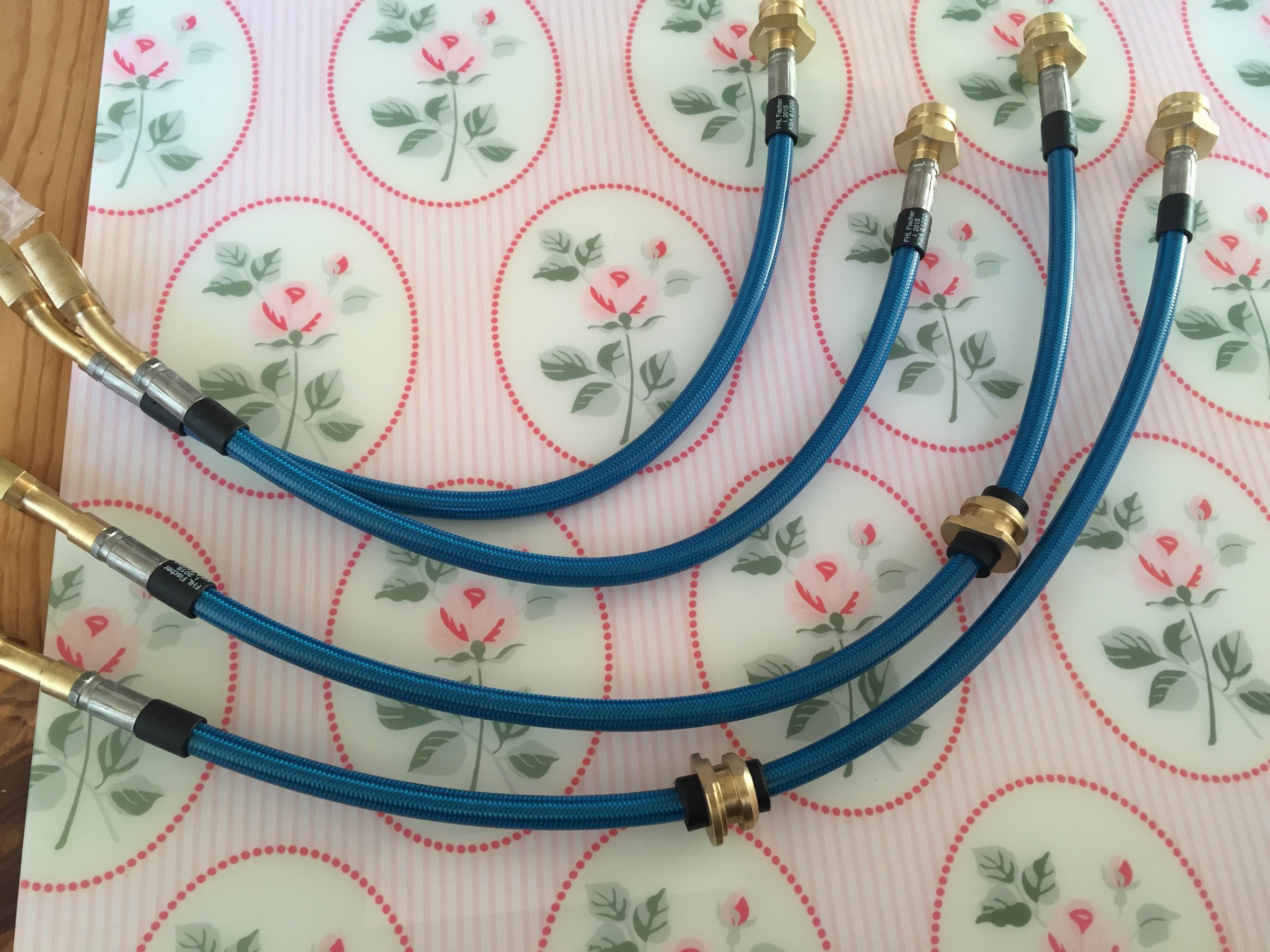

Fahre jetzt ca.10.000km welche von Fischer bin bisher sehr zufrieden. Verarbeitung ist wie auf dem Bild zusehen sehr ordentlich. ABE ist auch dabei wobei das für mich kein Kriterium wäre.
