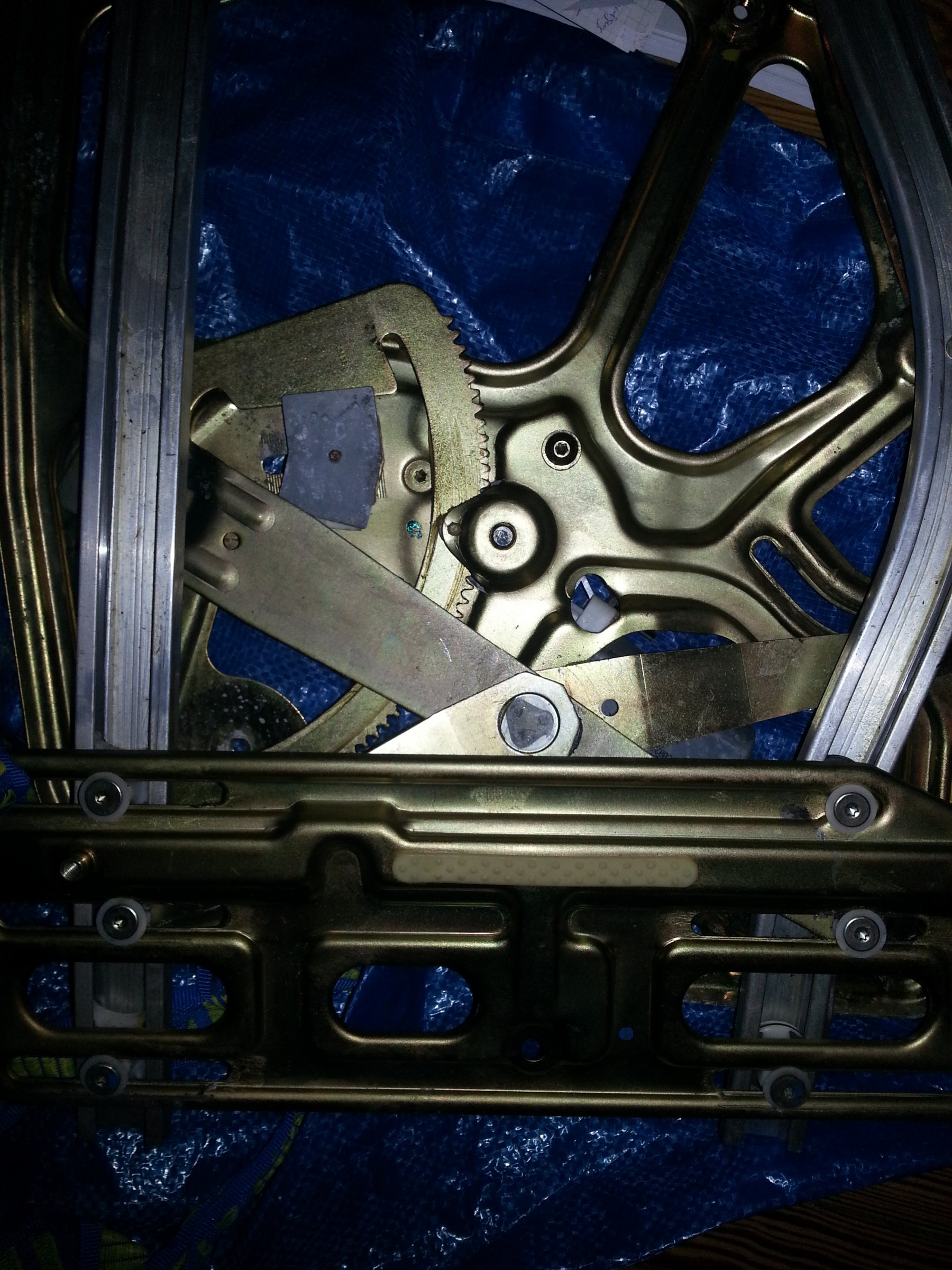

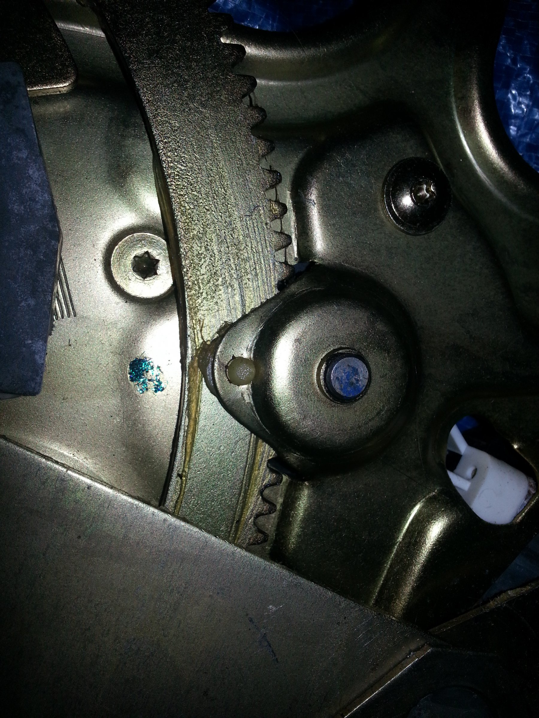

1430858838862-1352590457.thumb.jpg.3477492fb100ec9447f206557404bd0f.jpg 1430858877782-660440582.thumb.jpg.15c6803f9458f62815f7488fbab3a8af.jpg
Bild1: Die Führung,hier noch OK,bei die sicher Richtung Zähne bereits gebrochen. Denke schweißen ist schwierig,evtl. etwas drübermeiern. Hab in der Bucht keine 15EUR gezahlt...also besser alles austauschen.
Bild 2: Das Teil insgesamt.
