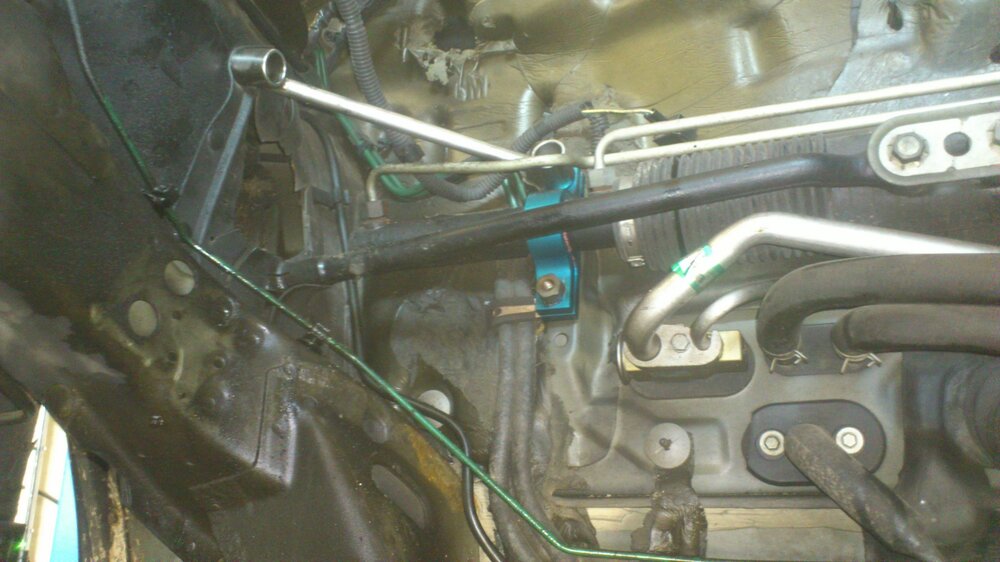

"steering rack clamp".....Darf man soetwas gebraucht weiter anbieten?
mal ganz im ernst.........oder sollten neue Bolzen verwendet werden.
beweggrund....schlachte gerade unseren alten 9-3 limo
H&R kompl. Federbeine usw,.... habe ich wenig skrupel.....aber bei dem Ding, frage ich mich ob ein wieder verwenden der Bolzen angebracht wäre!
wieso nicht ? ich würde selbst die alten Bolzen verwenden wenn diese noch in Ordnung sind..
Willst du sie verkaufen oder für dich weiterverwenden ?
ich halte von diesem kram nichts...........
mit den alten bolzen wieder verbauen............die sind doch im laufe der zeit gelängt......
wenn ich es in der hand habe stelle ich es auf dem marktplatz ein.........

So groß sind die Kräfte auch nicht, die dort auf die Bolzen einwirken.
Es ist halt nur eine starre Verbindung und die Spritzwand und das Seitenteil nehmen die Stützkräfte auf.
Außerdem sieht die Klemme noch sehr gut aus.

Bolzen vermessen nach Länge, sollten alle auf 0,1mm gleich sein und Gewinde mit Lehre prüfen. Normalerweise sollten alle gestempelt sein, habe aber auch an solchen Teilen schon "Baumarktschrauben" gesehen, so etwas gibt man dann besser nicht mit.
Die Oberflächen sollten augenscheinlich natürlich auch gleich sein, Verfärbungen deuten auf Risse hin.
Allerdings kosten neue Schrauben auch nicht die Welt.
