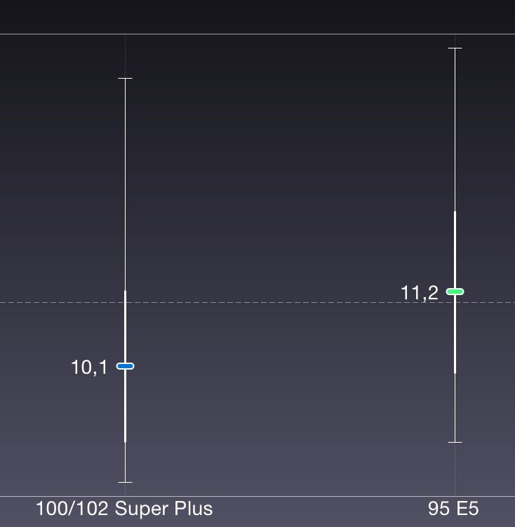

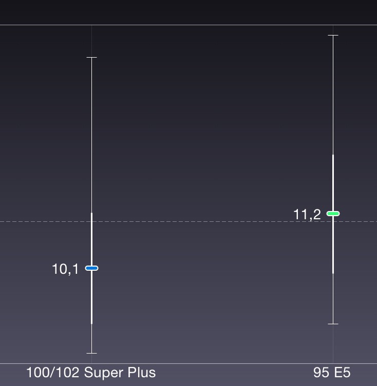

Ich tanke seit Hirsch eigentlich immer 98 Oktan. Verbrauch im Pendlerverkehr liegt rund einen halben Liter unter dem vorherigen Verbrauch. Ob's nun mit dem Tuning oder mit den +3 Oktan zu tun hat...
Im Ferienmodus komme ich auch auf die 7 vor dem Komma. Zudem stimmt's für mich mit dem 98er Benzin. Immer nach dem Understatement-Motto: man könnte ja wenn man wollte :)
