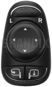

Heute ist der Schalter angekommen. Eingebaut und..... Nichts...:argh:
Bei mir scheinen keine Motoren verbaut zu sein, da war auch kein Geräusch oder so zu hören...:bawling::bawling:
Wer einen neuen Schalter braucht bitte bei mir melden. :biggrin:
Gruß Nemo

Dass das Einbauen eines Schalters für Spiegel mit Anklappfunktion nicht dazu führen muss, dass die Spiegel auch wirklich anklappen - falls vorher ein Schalter ohne Anklappfunktion verbaut war. Allerdings ist meiner Meinung nach nicht klar ob [mention=8935]Nemo[/mention] die Motoren für das Anklappen der Spiegel drin hatte oder nicht. Bei manchen scheinen diese Motoren enthalten zu sein, obwohl sie den entsprechenden Schalter nicht haben.

Habe den schalter iengebaut und es ist nichts passiert.
Ob die Motoren verbaut sind oder nicht ist glaube ich nicht so einfach festzustellen. Oder?
Es stellt sich dann noch die Frage, wie aufwendig es ist eine Verkabelung zu legen, falls die Motoren doch da sind und nur nicht angeschlossen sind.
Gruß Nemo

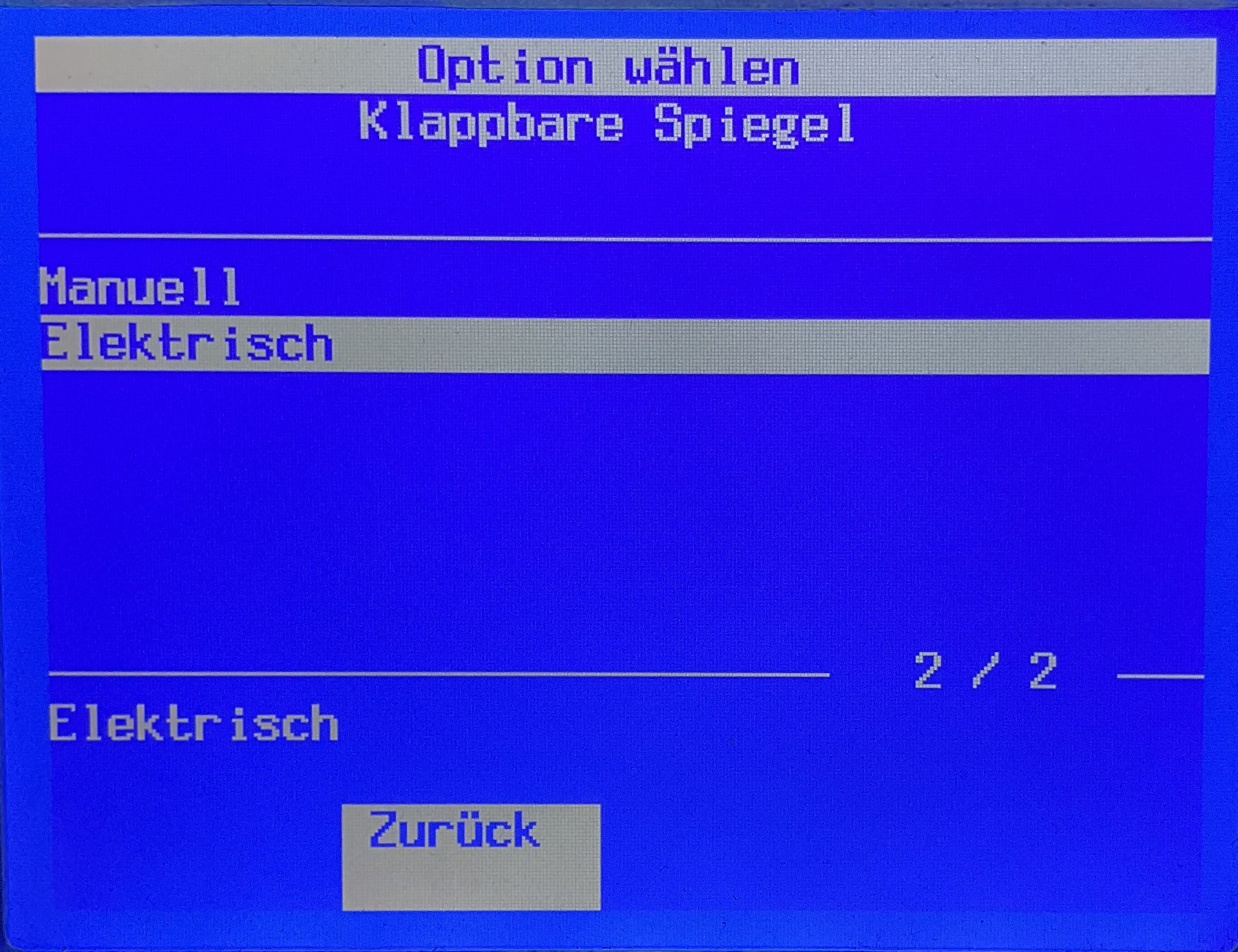

OK, dann schau ich heute mal ob man, wenn der Spiegel nach oben rechts gekippt wird, unten links unter dem Spiegelglas durchschauen und den Anklappmotor sehen kann. Dann könntest du nachschauen ob du die Motoren auch verbaut hast. Sollte das der Fall sein muss es eigentlich funktionieren (spätestens nach einer Freischaltung im Tech2).

- Sollen wir den Schalter einbauen und per TechII freischalten?
- Müssen die Spiegel erneuert und neu verkabelt werden?
- Haben alle Ausstattungsvariante (Linear, Arc, Vector) ein Spiegel mit E-Motor? Nein, nur die die auch die Abklappfunktion haben.
- Sollen wir den Schalter einbauen und per TechII freischalten? Bringt nichts.
- Müssen die Spiegel erneuert und neu verkabelt werden? Ja, neue Spiegel mit E-Motor, entweder Memory Steuergeräte von den E-Sitzen oder komplett neue Kabel ziehen. Stecker passen auch nicht, da Kabel zum Spiegel fehlt.
