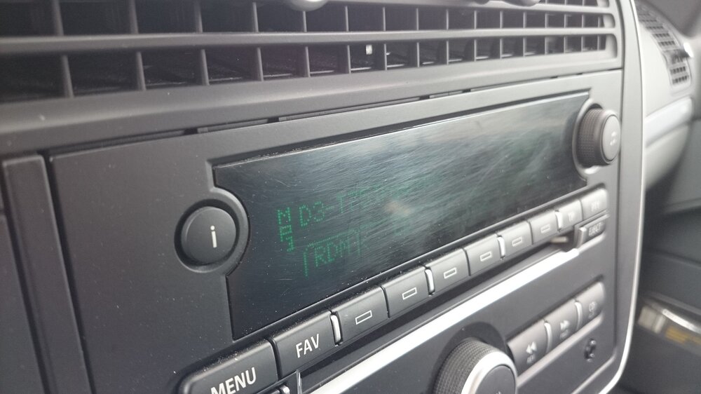

Ich mein Cabrio jetzt seit 2 Jahren und bin echt super-happy damit :biggrin:.
Von Beginn an (Fzg ist gebraucht) war das Display des Radios total verkratzt.
Es ist so "trüb", das ich bei geöffnetem Dach und Sonnenschein nichts auf dem Display erkennen kann.
Ich kann mir kaum vorstellen, warum das Display so verkratzt ist, der Rest des Innenraums ist wie bei einem Neuwagen. Kein Softtouch abgeplatzt o.Ä. also sehr gepflegt...
Habt ihr ne' Idee?!
Kann man das Display tauschen?
Hat jmd Erfahrung mit einer Polierpaste?
Ich kann mal im EPC nachgucken ob es da eventuell etwas gibt, ich vermute aber eher nicht……
Wir polieren auf der Arbeit gelegentlich Tachos wg Kratzer (ab Werk, italienischer Hersteller...), ich schau morgen mal, was da verwendet wird.
Kenn ich, hat mich von Anfang an genervt.sieht echt billig aus, Polierpaste bringt nicht viel, am besten ignorieren oder die Mütze zumachen, dann scheint die Sonne nicht so drauf.
Mit Navi hättest Du das Problem nicht.
Gruss
Jockel
Also... wir verwenden hier:
Koch Chemie M2 01 / Nr. 182001
Hochglanz-Antihologramm Politur
micro-Schleifpaste siliconfrei
Danke schonmal für Eure Antworten!
Ich habe mich an den Hersteller Fujitsu Ten Ltd. gewendet.
Es gibt tatsächlich ein Ersatzteil!
Hier die AW:
"... können Ihnen anbieten, dieses Ersatzteil von unserem Zulieferer in Japan zu bestellen, allerdings mit einer maximalen Lieferzeit von vier Monaten.
Der Preis liegt bei 119,59 € + 19% MwSt. + 5,00 € Versandkosten innerhalb Deutschland. Die Ersatzteilnr. lautet 121114-9590B700."
Ich versuch also erst mal die Polierpaste ;-)
Grüße!
Also im EPC selber gibt es da nichts..........
