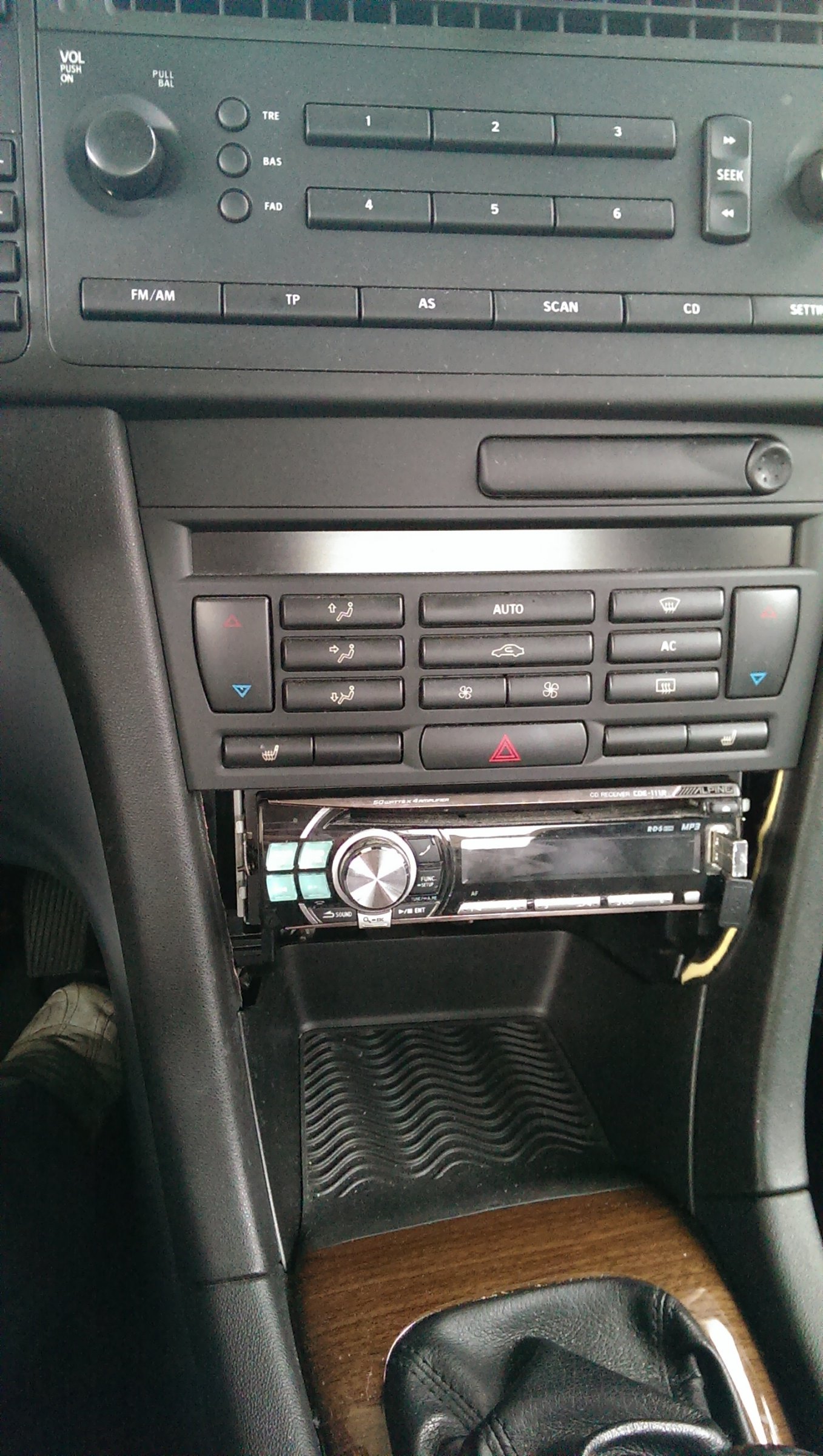

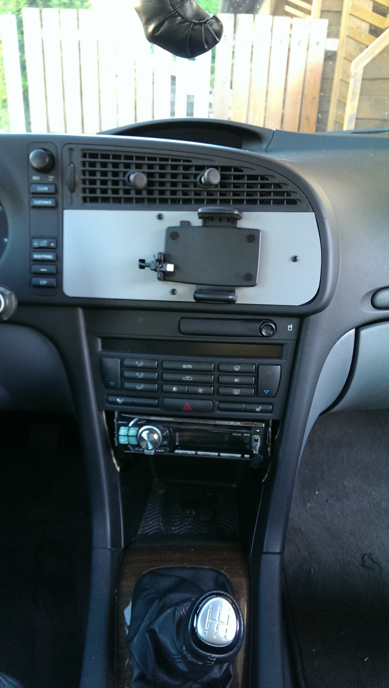

Hier ein Bild vom fertig eingebauten Radio... allerdings fehlt mir noch eine Idee für eine Blende links und rechts vom Radio...

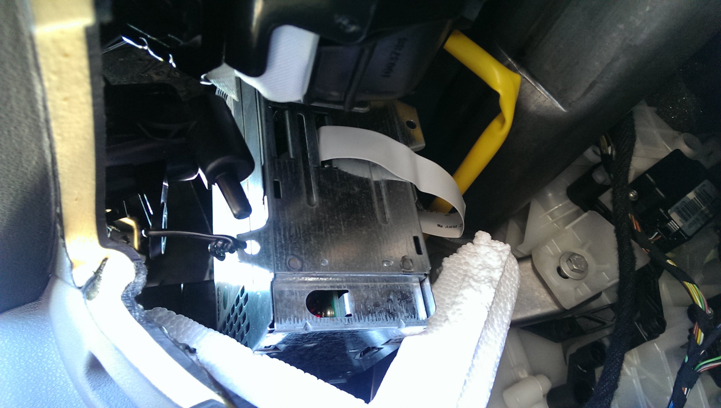

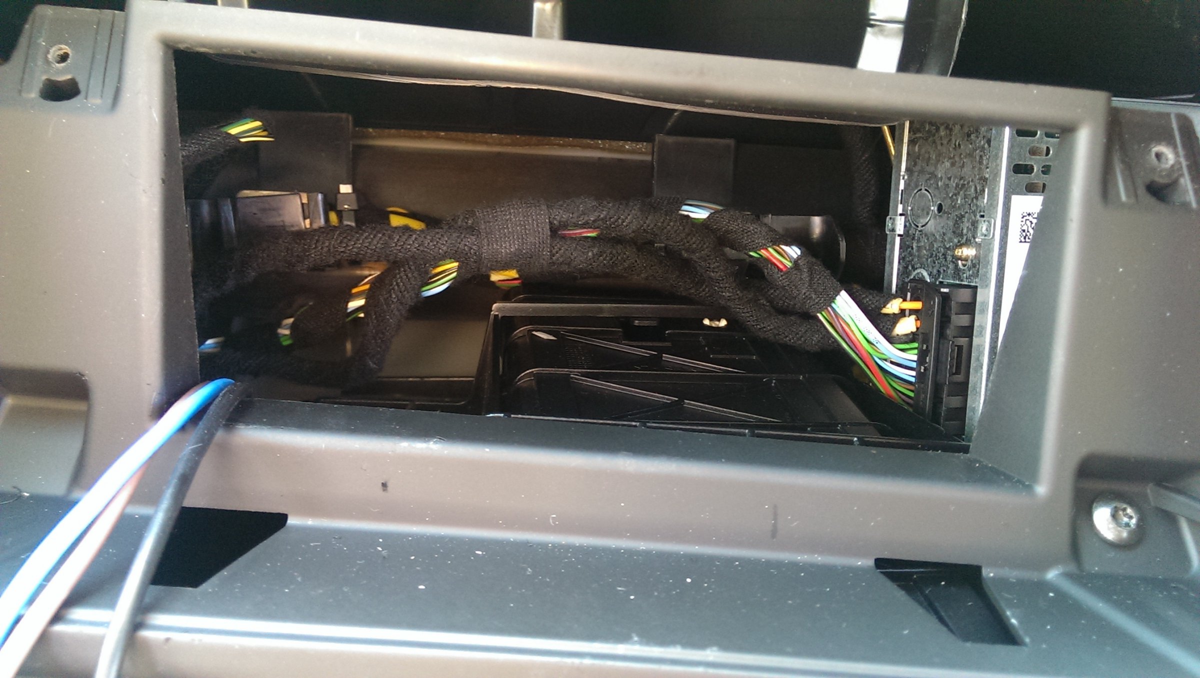

Und eins vom ausgebauten Bedienteil.. auch ohne Bedienteil funktioniert alles...hinter dem kleinen Steuergerät was man dort sieht (Metallkasten) ist noch haufenweise Platz für alles mögliche.. hier hat man also genug Platz für Technik.. ;)

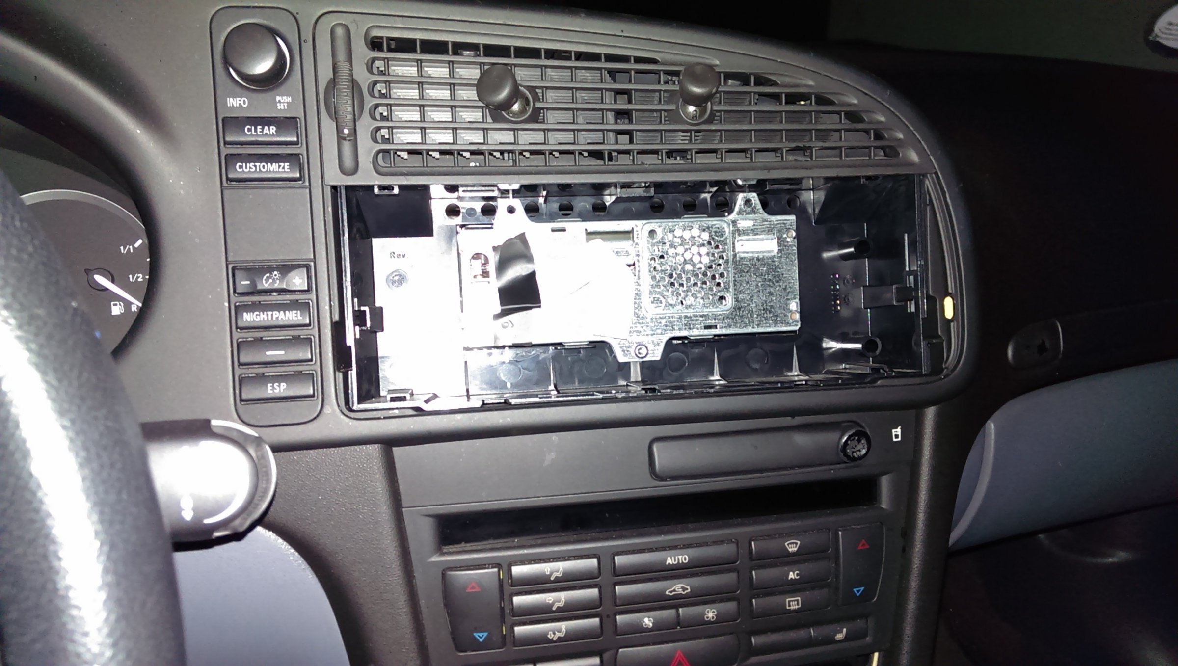

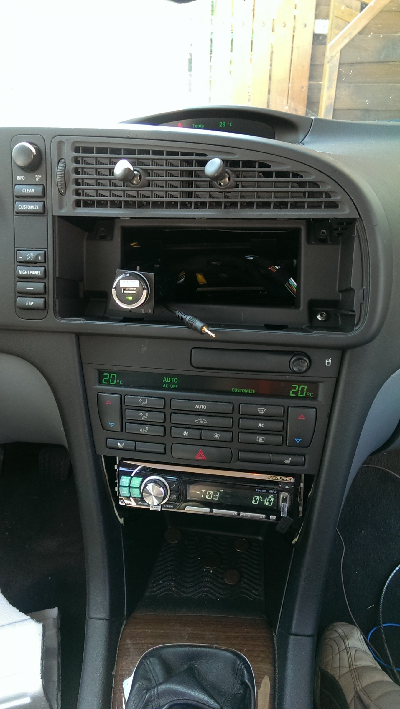

So bin heute ein bißchen weiter gekommen, habe den Verstärker oder was das auch immer ist hinter der Radio blende komplett ausgebaut und über das Handschuhfach gebaut! damit gibt es richtig viel Platz für was auch immer!
Und die vorläufige Blende ist auch drauf, mit Handyhalterung und selbstgebauter Freisprechanlage über USB OTG.. mit Usb Soundkarte!
Die Blende ist nur ein "Prototyp" mit der ich rumbastle.. ich habe noch eine die Perfekt passt.. in die kommt dann später der Bildschirm rein...

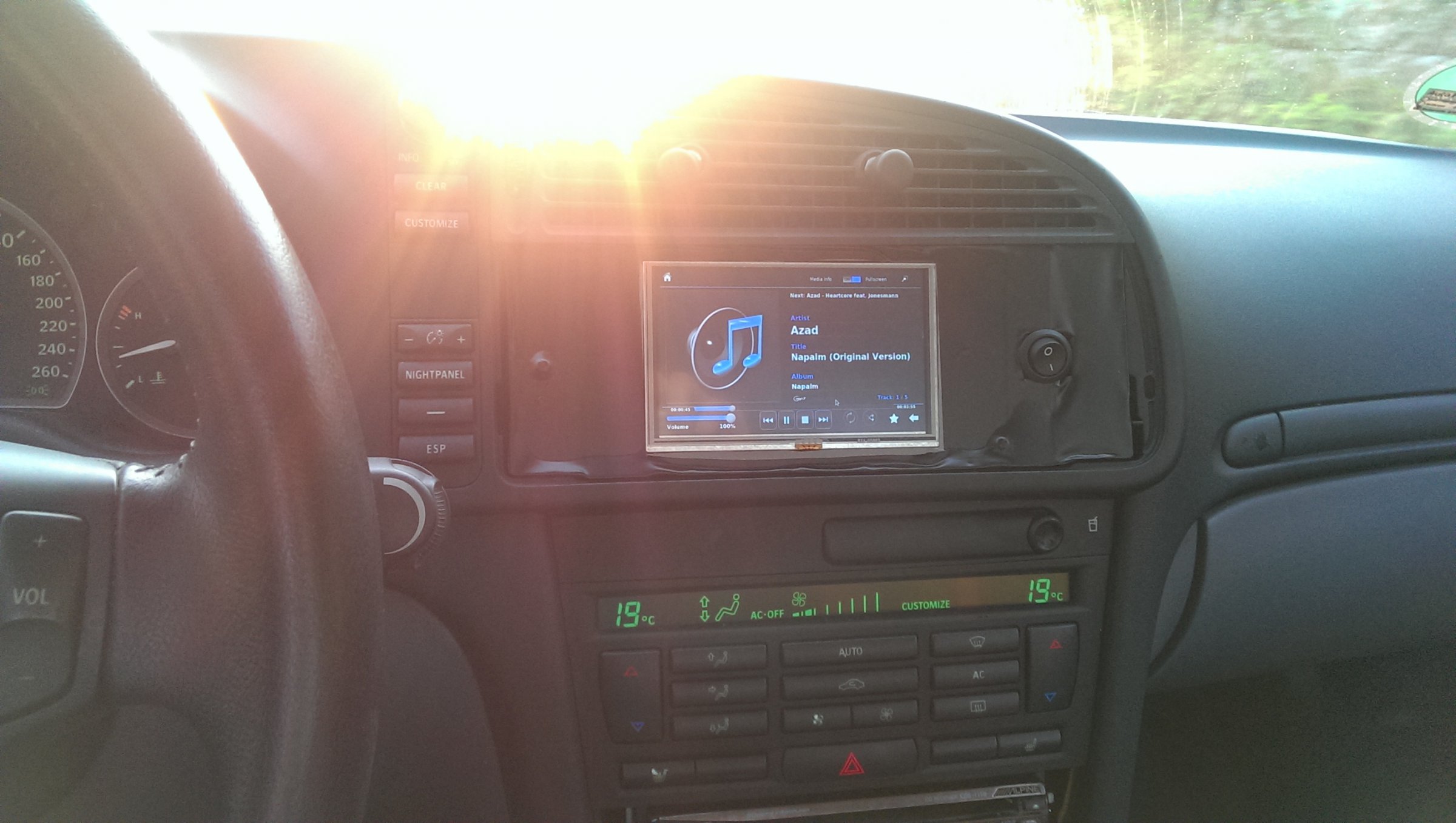

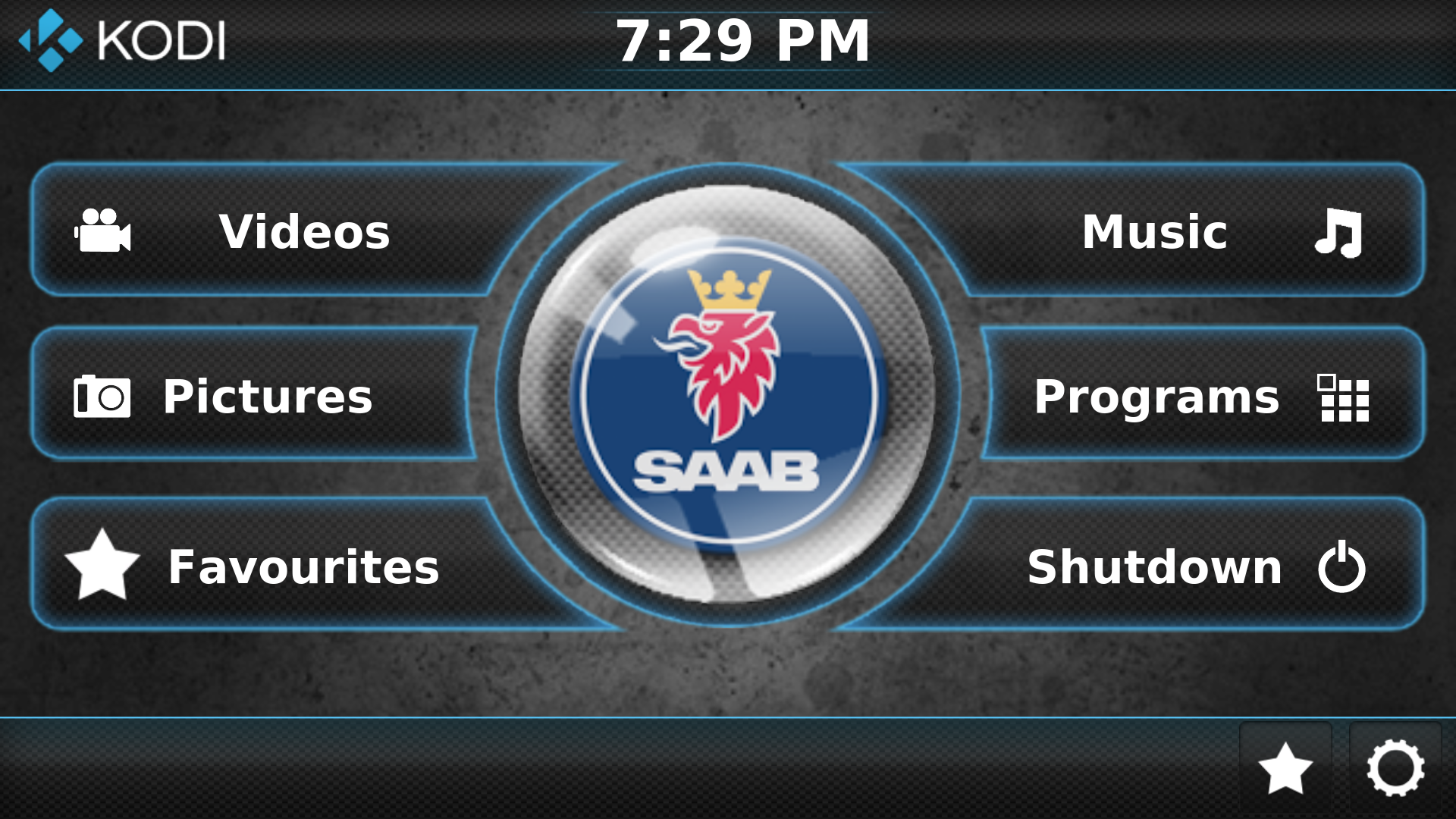

hatte mal wieder Zeit an meinem Projekt zu arbeiten. Hier ein kleines Update.. Blende ist noch provisorisch.. Die richtige wird montiert wenn alles so läuft wie es soll..
IMAG0735.thumb.jpg.df64a9f49e8bb28a8b1ab7f1136bc72c.jpg Screenshot_2015-07-05-19-29-14.thumb.png.b6816e1edb11b0d51de0a7eaccdbc8a8.png
Alles drinne XBMC (kodi) auf Linux mit angepasstem design.. Und navit als Navigationssystem.. Als haupt PC dient ein odroid x2.. Aber ein raspbarry wäre hier deutlich billiger ... Display ist ein 5 Zoll touch.. Leider nur in UK und US erhältlich zur Zeit.. Sollte sich aber bald ändern..
