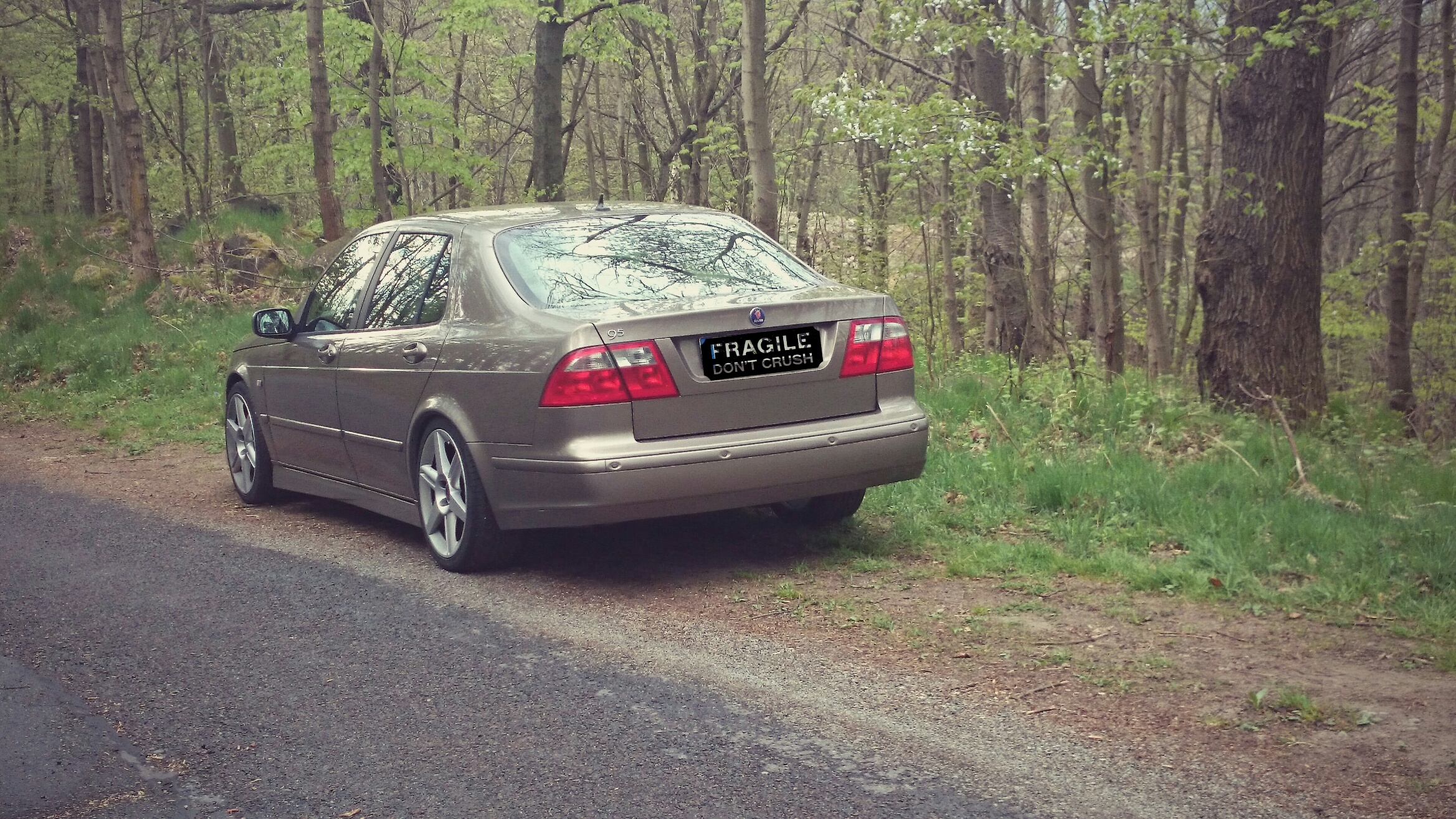

Hier mal ein Foto
Wie gesagt es fällt nicht weiter auf , nur wenn man eben das Vorher und Nacher kennt
Ja, schaut gut aus, Danke.
Paßt!
hier sieht man auch nochmal sehr gut das sich die räder immernoch unterm auto befinden :smile:
und genügend platz zum radlauf ist

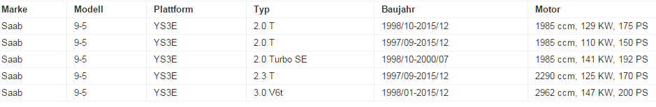

Ich möchte auch zu montieren 20 мм pro seite
http://www.ebay.de/itm/H-R-SPURVERBREITERUNG-40-mm-SAAB-FIT-1-/271595784465?
Mein SAAB ist MY1998, 2.0t, 150HP.
Past das, oder?
Vielen Dank im Voraus für jede Rückmeldung!

Hi
Die Antwort ist ganz einfach. Rufe dort an und gib deine Daten durch.
Wie oben schon geschrieben passen diese Scheiben, jedoch kann es dir passieren das die DEKRA dich nach Hause schickt.
Weil kein Teilegutachten für diese Radkombination besteht.
34mm darf die Einpresstiefe nicht unterschreiten. DH Felge ET 49- 15mm Spurscheiben =34
Wenn du diese Felgen drauf hast und 20mm Spurscheiben verwendest bist du bei 29. da meckern sie dann rum
