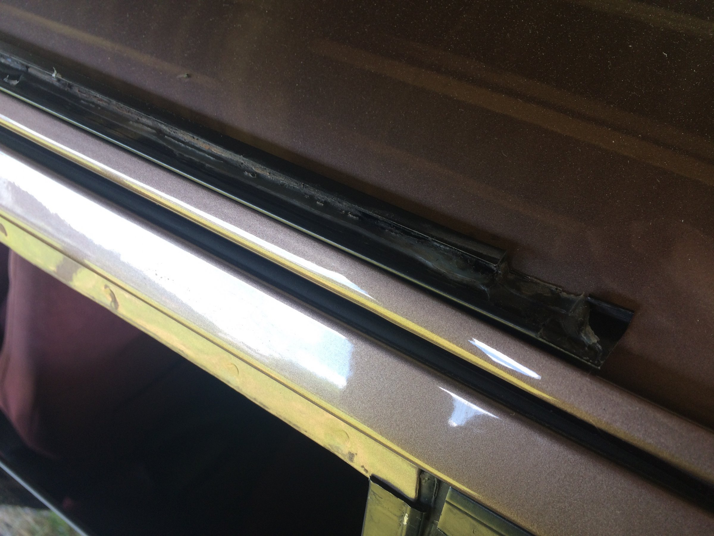

Heute wollte ich mal der schiefen Fensterleiste der Tür hinten links auf den Grund gehen.
Tja wie das so ist: man drückt daran herum und das Teil kommt einem entgegen.
Nun die Frage: wie kriege ich es wieder dran? Vorher war es anscheinend mit Silikon verklebt - ist das echt die Befestigungsmethode ab Werk? Hätte da eher eine Befestigung per einfacher Steckverbindung und/oder Klammern vermutet
Habe mal ein Foto angehängt, damit auch jeder weiß, um welche Leiste es sich genau handelt.
Danke euch.
bissl zusammen drücken & wieder drauf schieben? lack nicht verkratzen! rostherd droht!
ansonsten sikaflex
Schon probiert.. Springt aber wieder weg, da die Leiste in sich wohl nicht so 100%ig gerade ist.
Also gibt's dafür keine speziellen Klammern o.ä.? Dann muss ich mal zum Dorf-Schrauber - der wird ja vielleicht ein paar Gramm Sikaflex übrig haben.
Meine ist mir vor 2 Wochen auf der Autobahn davon geflogen.
Die neue gebrauchte Leiste hab ich mit Sikaflex eingeklebt. Hält sehr gut und hab auch gleich die anderen nachgeklebt.
