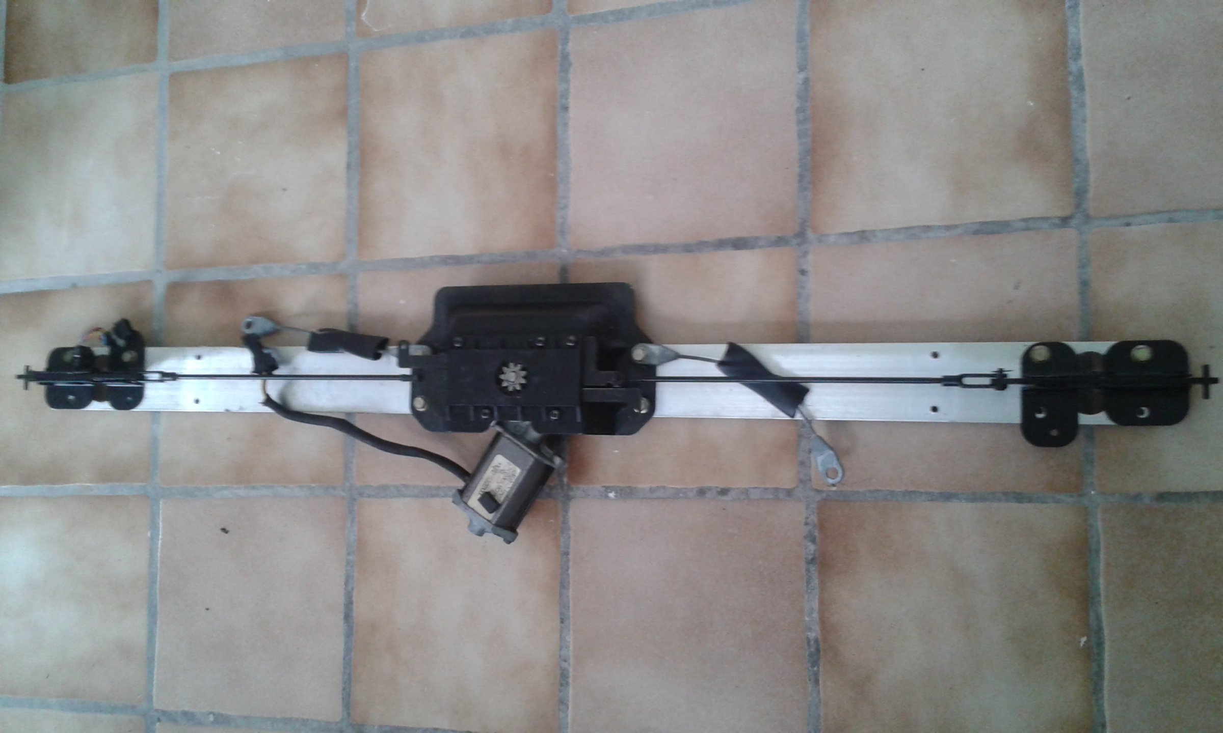

Welche Aufgabe hat dieses Gestänge / Motor ?
Moin, Moin.
Beim aufräumen gefunden.
Ist das Gestänge für die Dachöffnung oder für den Verdeckkasten zum öffnen zuständig.
Stammt aus einem 900 II Cabrio von 97 , passt es auch beim 9-3 I ?
Danke und Grüße
Uwe
unberücksichtigt der E-Anschlüsse, fehlenden Mikroschalter könnte es auch beim 9-3 passen.
zZ nicht ganz sicher ob eine Abänderung der Motorenstellung, in den 900II modellen od beim 9-3 stattfand
Hilfreich wäre eine Teilenr
ist das Verrieglungsgestänge des 5ten Spriegel, montiert unterhalb des Verdeckdeckel.
