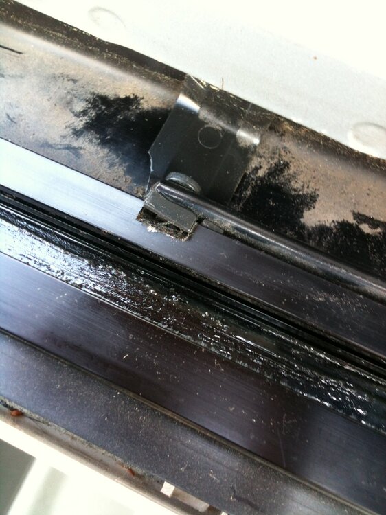

also Fehler ist lokalisiert. An einem Plastikteil an der Gleitschiene vom Schiebedach ist was Abgebrochen (Anhang).
Ist wohl vom Aufstell-/Einklappmechanismus vom Windabweiser.
Weiß jemand wo man das Teil neu bekommt? (Bei skandix wurde ich nicht fündig) oder Gebraucht vielleicht?
Moin,
das Teil wirst Du nicht einzeln bekommen. Entweder das Teil (Federlager) für das Gestänge des Windabweisers ankleben, oder beim Schrotti nach Opel, BMW, etc. mit Glasschiebedach suchen und vergleichen ob da das gleiche Teil verbaut ist.
Viel Glück.

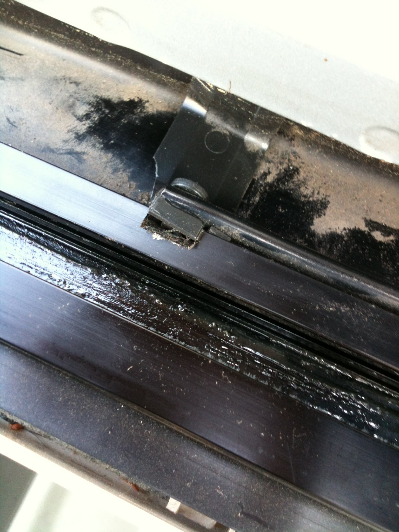

Servus,
[mention=1846]Sven[/mention]: THX. Auf der Zeichnung finde ich das Teil irgendwie nicht.
Maximal die Nr. 8 oder die Nr. 16 kommen in Frage, aber so Richtig die passende Form finde ich nicht...?
