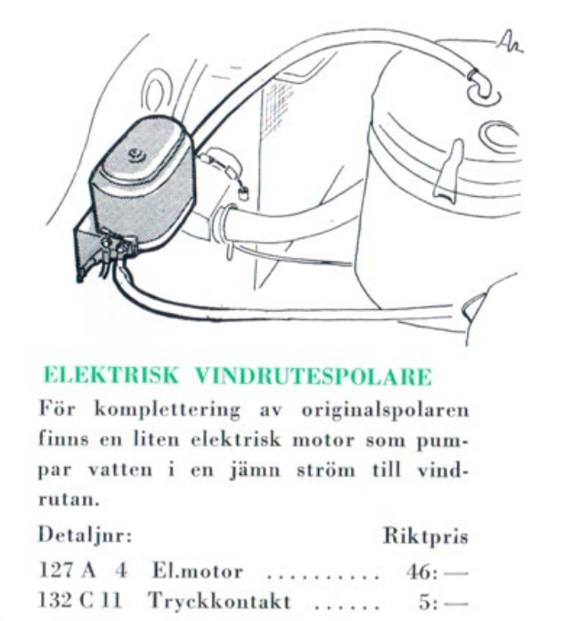

Siehe Zubehör: http://www.saabklubdanmark.dk/X-Files/

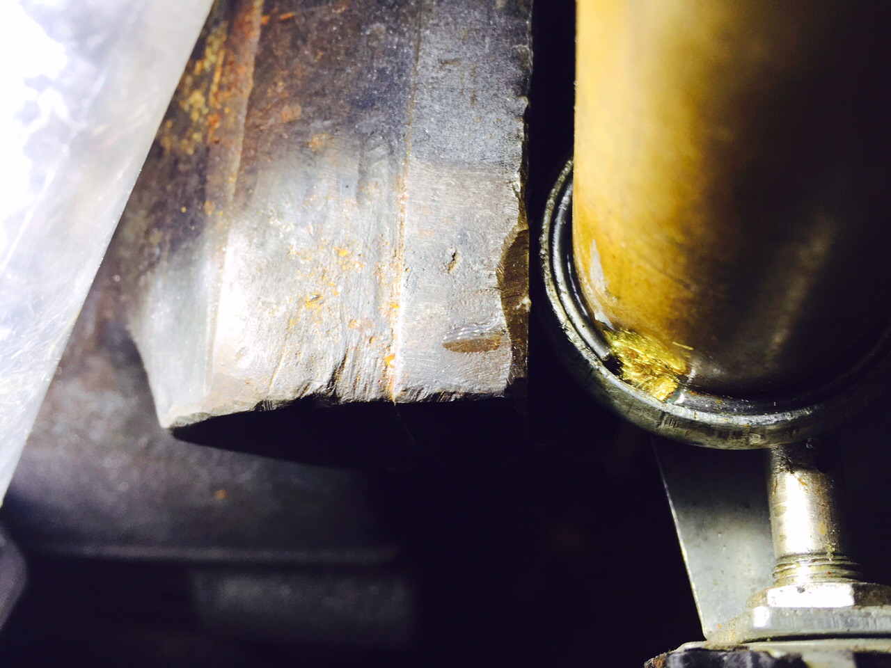

Pumpe ist raus, aber wie kriege ich den Deckel vom Messingbehälter um an das "Innenleben"der Pumpe zu kommen.
Unterbdem Rand des Deckels liegt ein Metalkring, den ich bislang noch nicht rausgekriegt habe. Irgendwelche hilfreiche Tipps?!
Mit zwei schmalen Klingen l+r zwischen Rand und Rng gehen, und dann den Ring heraushebeln.
So müßte das funktionieren.
Gruß->
Gruß->
Bin wohl zu ungeschickt, kriege ich nicht hin!
Gruß->
So würde ich das auch machen, scheint eine Art Sprengring zu sein...oder mit ganz kleinen Schraubendrehern, die brechen nicht so leicht wie Klingen.
