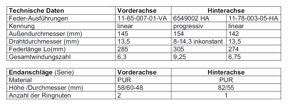

Ich habe hier ein Satz Eibach Pro-Kit für meine Saab Limousine liegen.
Mir ist aufgefallen das dort für die Hinterachse progressiv Federn drin sind. Auf den ersten Blick unter mein Auto sahen diese Federn linear aus.
Passen die progressiv Federn? Brauch ich andere Federstopper?

Oder Stell ich mich grad ein wenig dumm an? Im Gutachten steht folgendes:
"Der Einbau erfolgt entsprechend den serienmäßigen Schraubenfedern gemäß den Angaben des Fahrzeugherstellers, bzw. nach der beiliegenden Einbauanleitung unter Beibehaltung der serienmäßigen Endanschläge vgl. Punkt II. und ggf. Federunterlagen."
Tabelle aus dem Gutachten im Anhang!
Kann ich daraus schließen das ich auch die progressiven Federn einfach einbauen kann?

Laut Antwort vom Eibach Support werden die originalen Federunterlagen verwendet!
