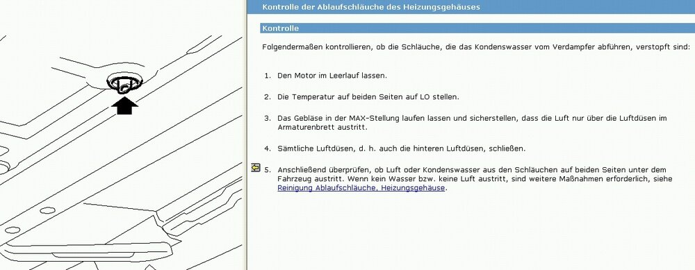

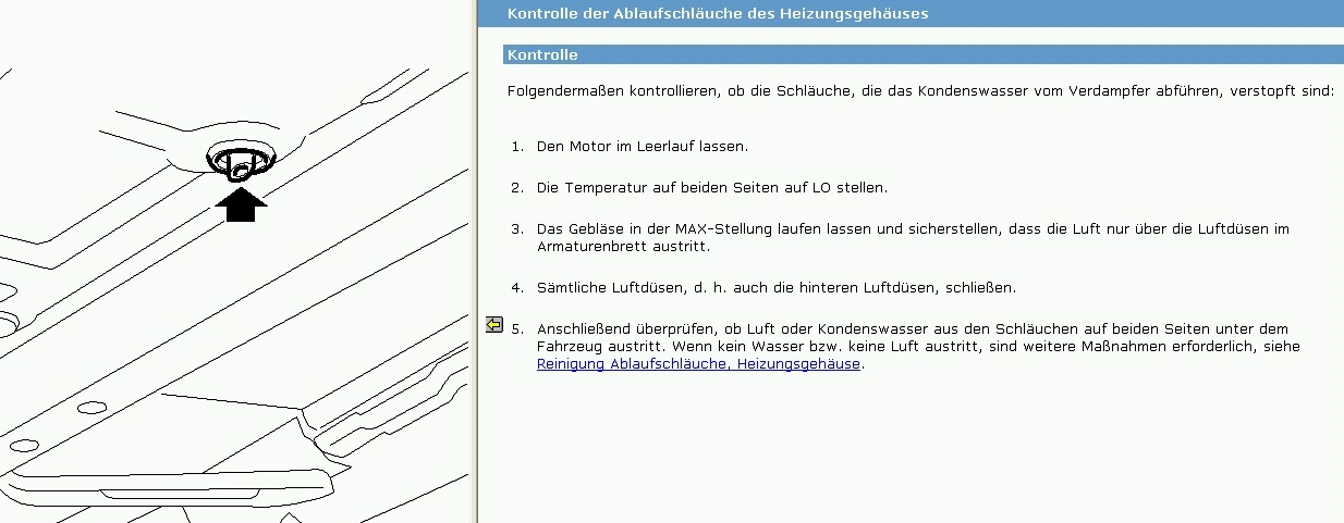

Zur Pfütze unter dem Auto: Ist das evtl. Kondenswasser der Klimaanlage?
Position der Abläufe der Klima siehe Bild.
Die Abläufe sind also am Unterboden links und rechts seitlich des Tunnels ungefähr auf Längsposition des Schalthebels.
