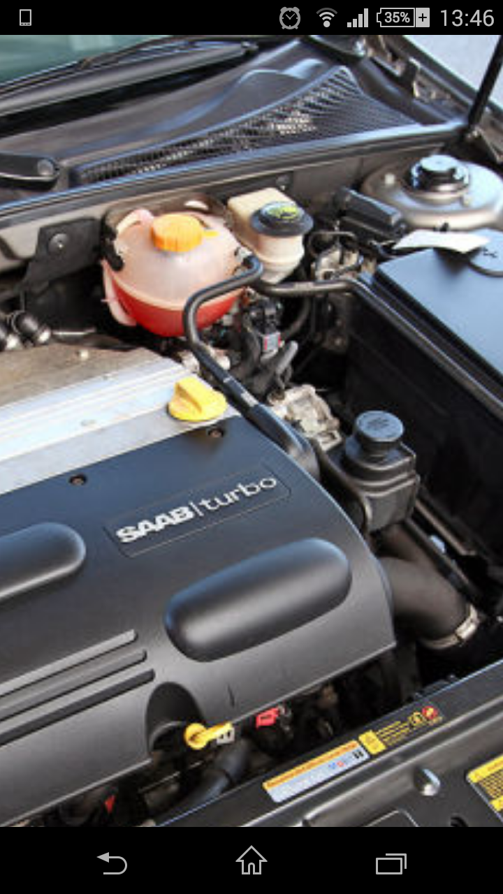

nur mal eine kurze Frage: Ich fahre einen 93 V6 und habe das "Problem" dass ich alle 2 Jahre den Deckel vom Bremsflüssigkeitsbehälter wechseln darf. Meist im Sommer. Er reißt am Übergang Gewinde - Deckel. Ich selbst schraube den weder auf noch zu und laut Aussage der Werkstatt sind die Deckel generell empfindlich auf zu festes zuschrauben. Den letzten Deckel hatte der TÜV im April sehr sachte aufgeschraubt und nun bei der Hitze im Juli ist er wieder hin.
Gibt es bessere Alternativen als das Originalteil?
