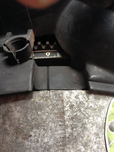

So heute die Filter getauscht. Das hat fast prefekt geklappt.
Nur ist mir bei. Austausch des Innenraumfilters leider der Stift zum reindrücken, habe wohl zu fest draufgerückt, runtergebrochen. Dadurch war dann auch die Hülse kaputt.
Kann man das so lassen, oder muss das repariert werden?
Kann man erstmal so lassen, ich würde diesen Stift zur Verriegelung ersetzen ……
Vielen Dank für deine Antwort, aber woher bekomme ich so einen Stift?
Ich gucke mal im EPC nach der Teilenummer…….sollte es beim Händler geben……wahrscheinlich aber nur komplett……
Die Clips sind echt empfindlich. Da hatte ich auch die Befürchtung etwas zu beschädigen. Man könnte sowas ja auch aus Metall.....egal.
