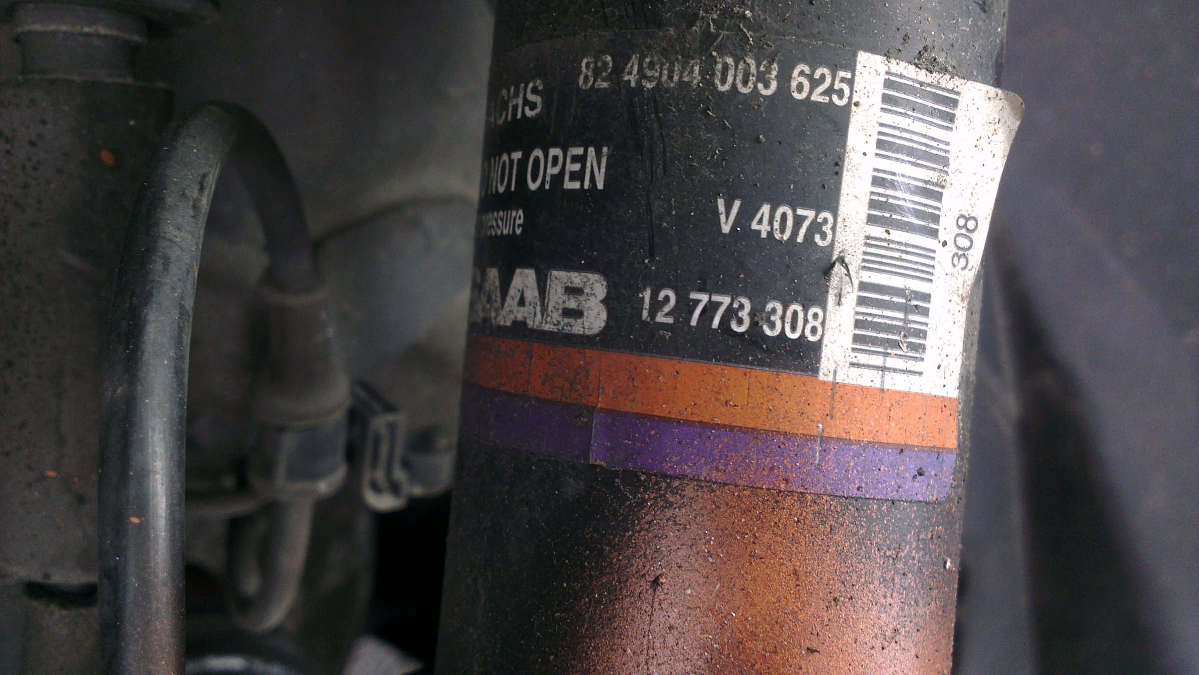

Hallo zusammen,
Ich habe folgeenden Stoßdämpfer vorne links verbaut, Sachs 82 4904 003 625, V4073, Saab 12 773 308.Gehören diese nun zum Sportfahrwerk oder ist das nur das normale? Die Nummern stimmen nicht mit denen bei Scandix überein, weder für das eine noch das andere.

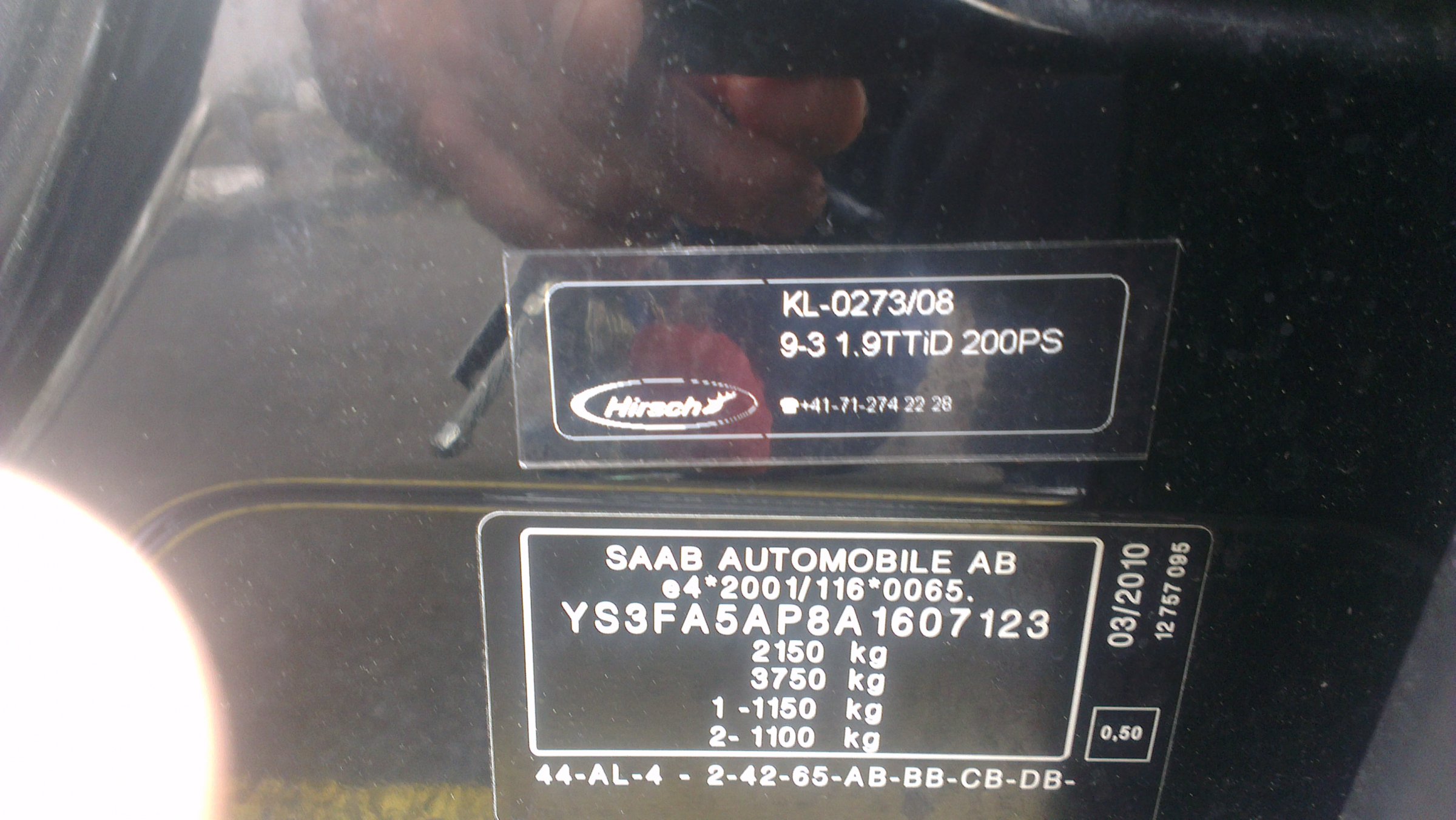

Welche Codierung für die vorderen Federbeineinsätze hat denn Dein Typschild an der B-Säule?
Die angegebene Teilenummer finde ich im EPC nicht.......
Diese hier:IMAG1851.thumb.jpg.2591051cdd71260bb2580c8f77aa4c61.jpg
Gucke ich heute Abend nach…bin noch in der Firma……

[mention=8526]9-3Tid150[/mention] : Sorry, ich bin erst spät heimgekommen, habe jetzt erst nachgucken können, aufgrund Deines Typenschildes finde ich im EPC folgendes:
Article : Federbein
PartNo : 93190127
Usage : 2010-2011, 4D, 5D, CODE=44
Supplementary Description : Gelb lila Mit tiefergelegtem Sportfahrwerk Ohne Allradantrieb (XWD)
Order Quantity : 1
Dann scheint sich die Nummer wohl geändert zu haben, denn die oben angegebene habe ich nicht gefunden...........
Vielen Dank Thomas, also doch Sportfahrwerk. Muss dann mal am Saab von meiner Frau gucken, der fährt sich irgendwie völlig anders und sieht auch tiefer aus, zumindest vorne .
