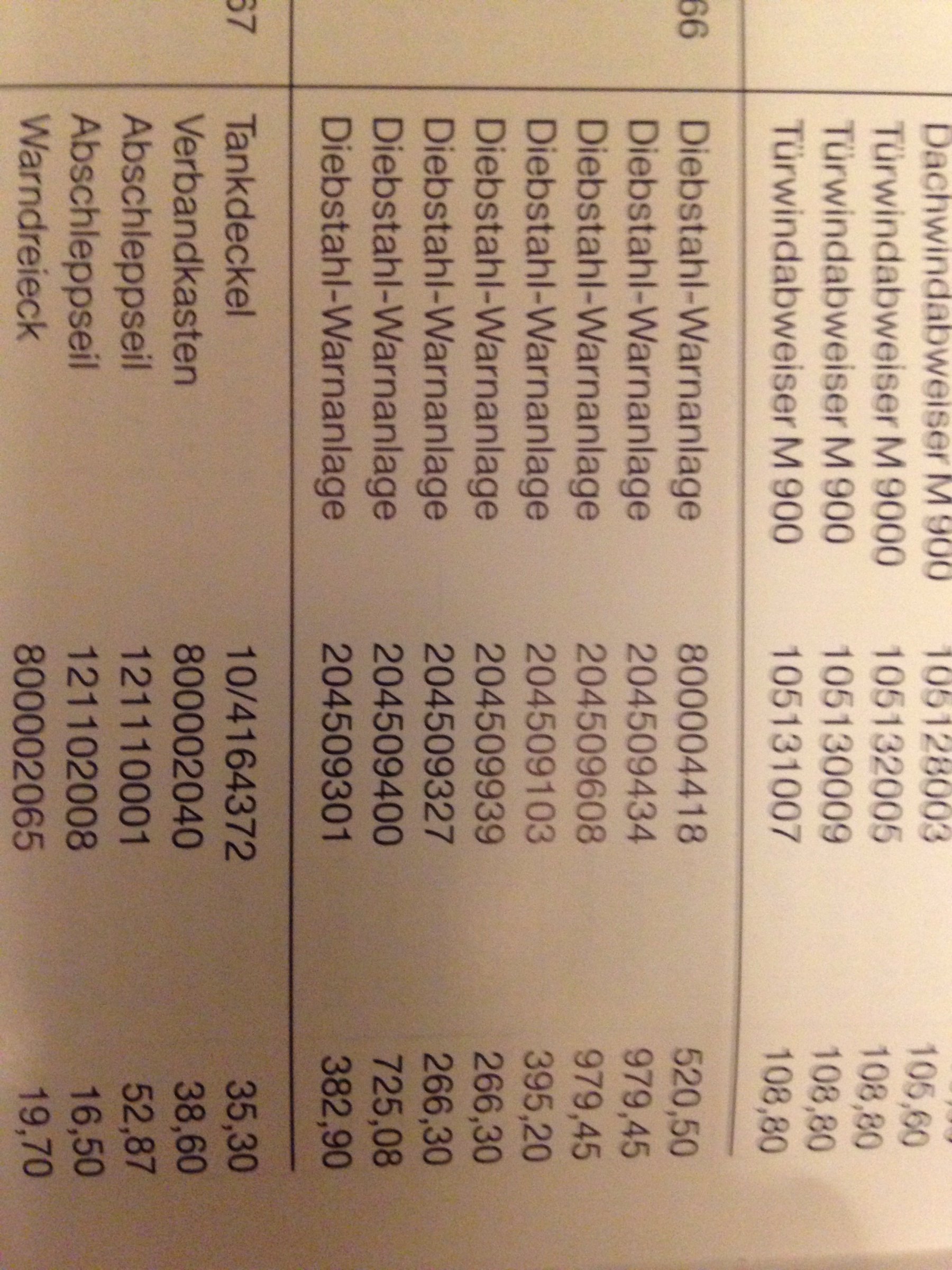

Im Zubehörkatalog von 1993 ist sie drin.
image.thumb.jpg.9c64c4d2b69a77c43da6b34e2db3b43d.jpg image.thumb.jpg.391497366787dddd8a451220b89f0bb4.jpg
