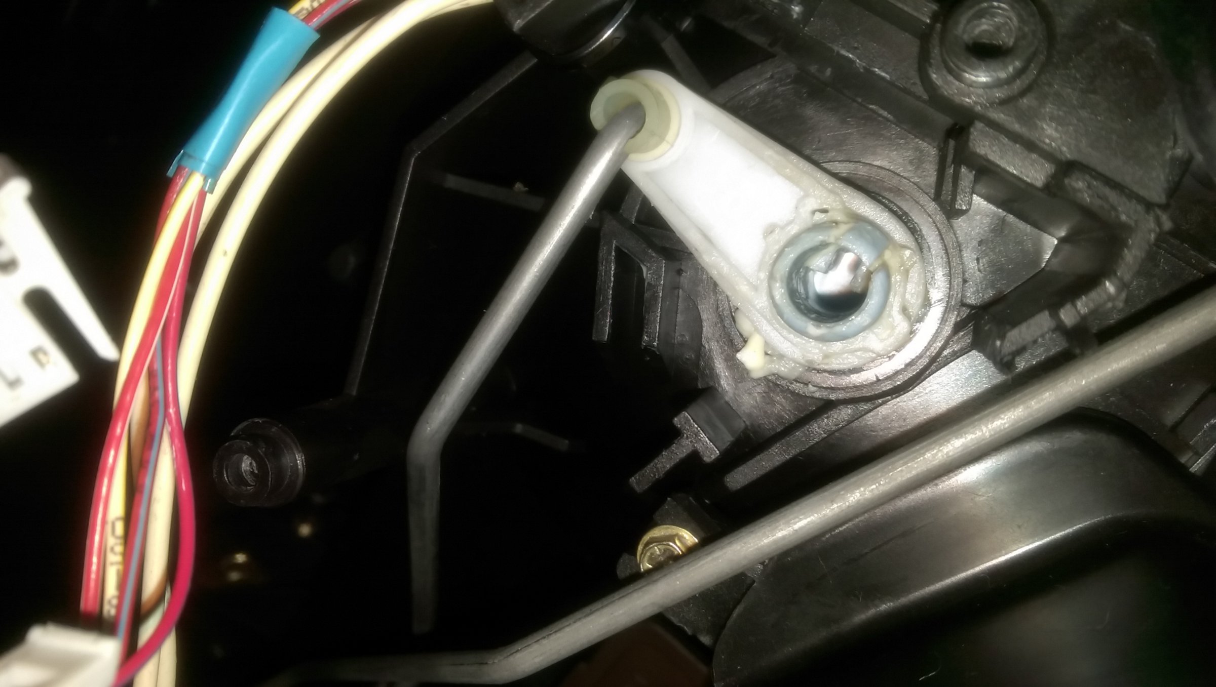

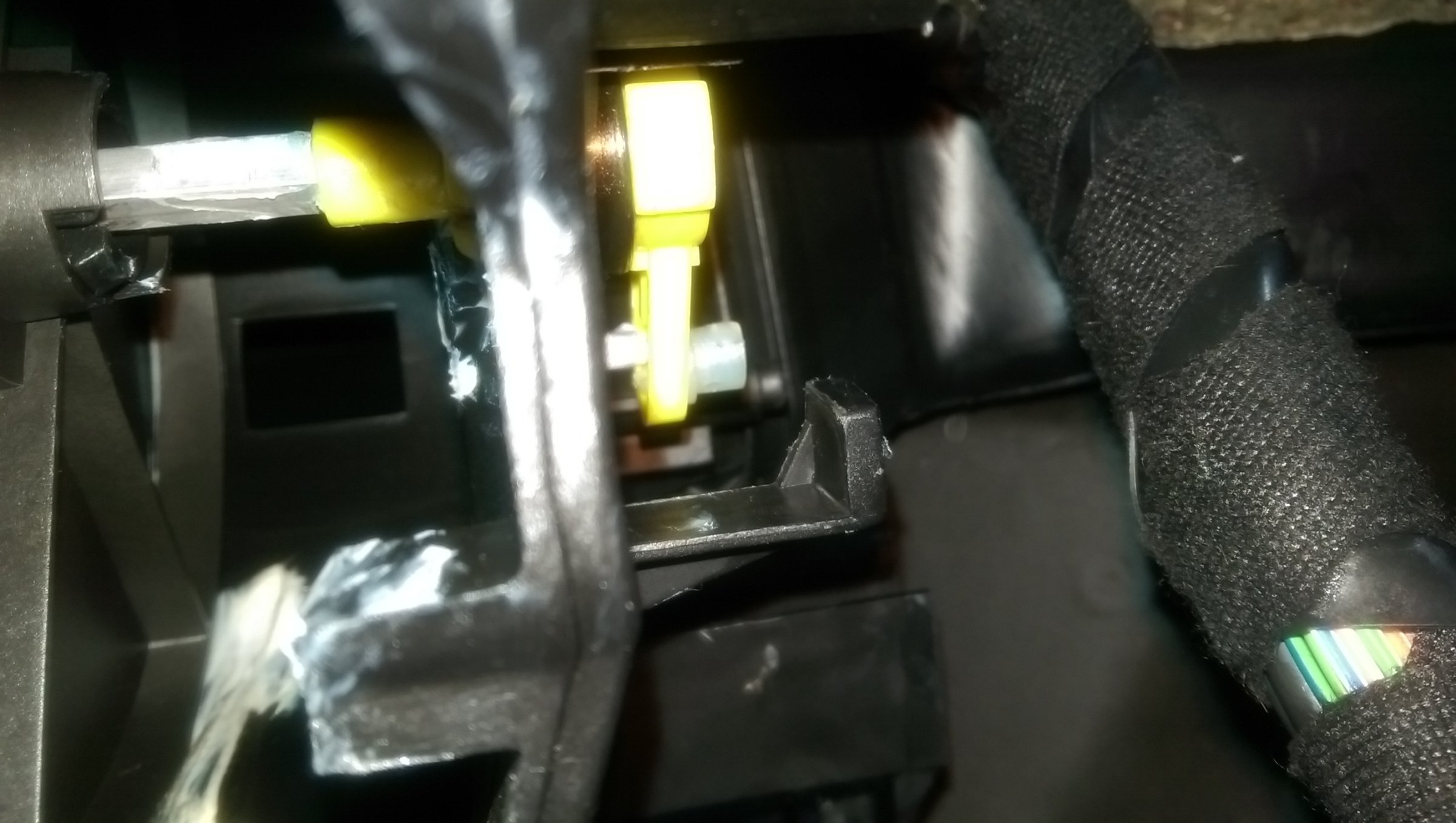

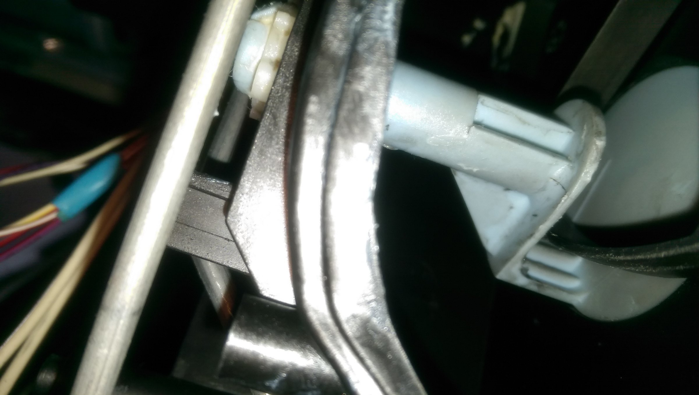

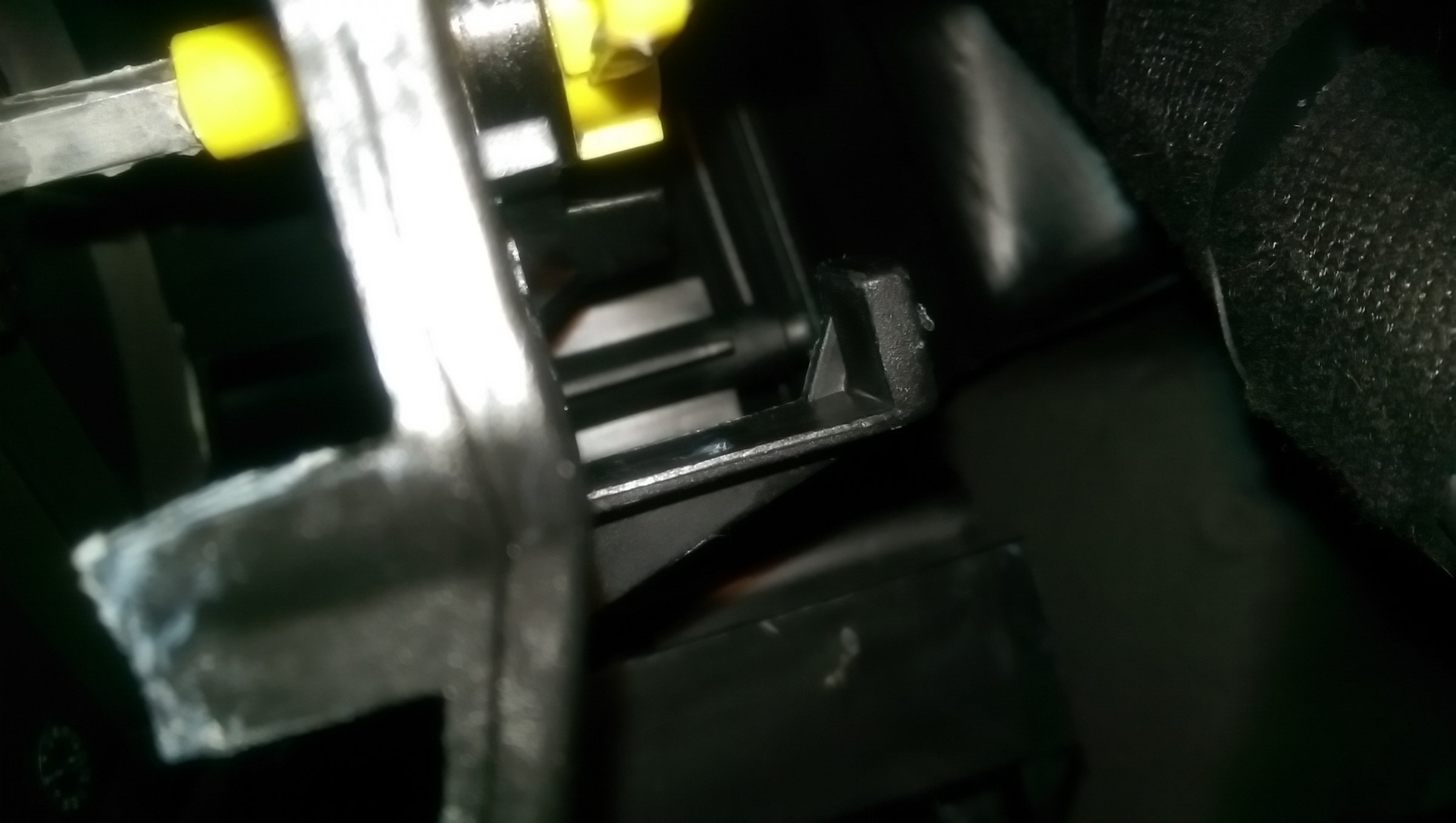

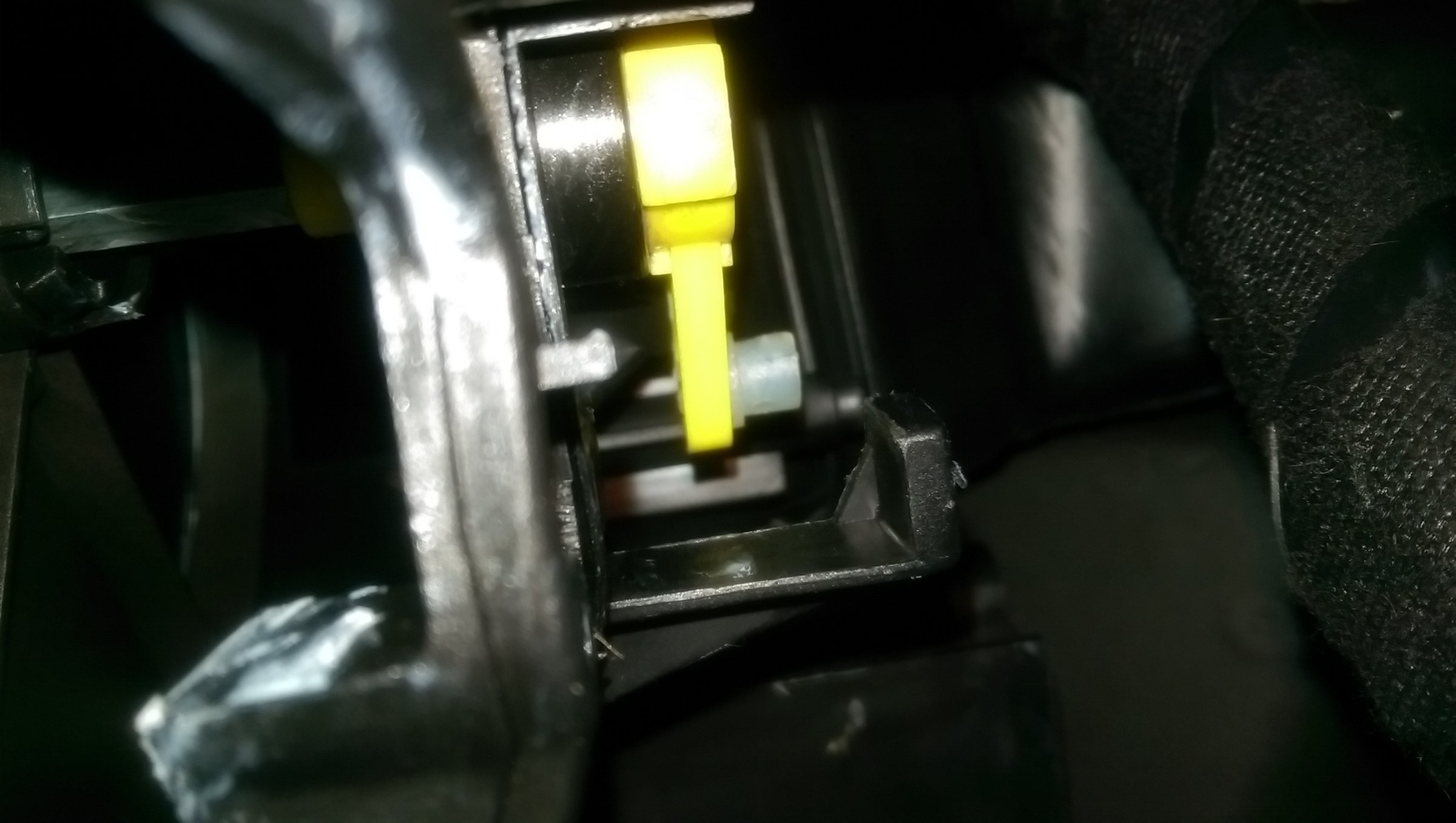

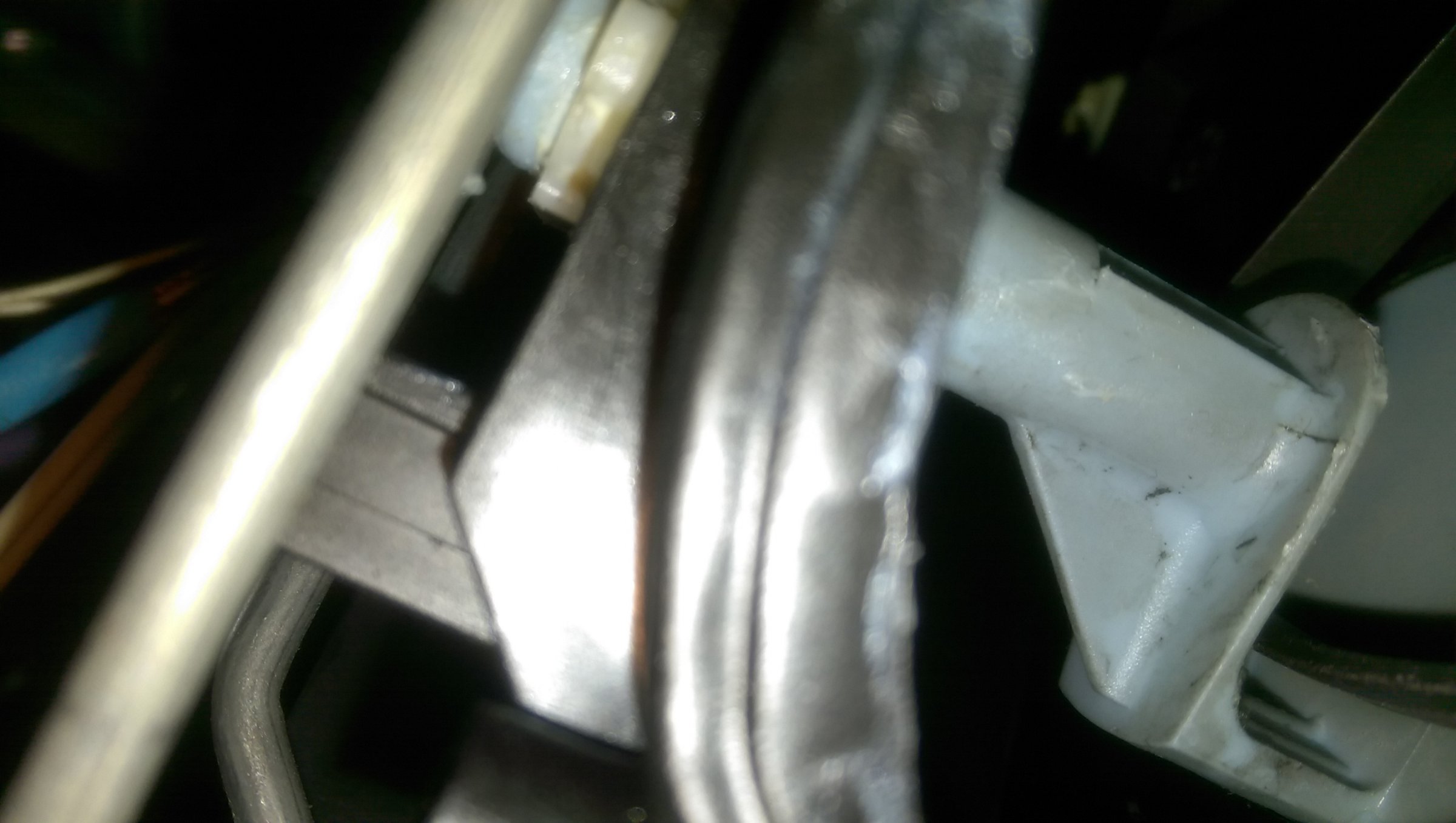

Hallo GSUS
Die Fotos sind von der Beifahrer seit
Auf der Fahrer Seite hab ich den stopper durch einen aus Alu ersetzt,der war gebrochen.fällt dir was auf bei den Bildern.es gibt auch keine Plastik Splitter.
Und danke das du mir hilfst
MfG Can
Servus Can,
ich würde sagen, dass alles iO ist, ich hab das aber auch erst einmal gemacht.
Hier ist ein Bild von dem besagten Ritzel auf dem Stellmotor.
Das ist ein Standardfehler und passt in Dein Fehlerbild.
