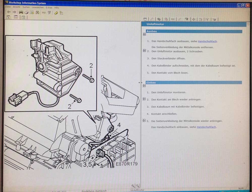

Hi,
also Tech II sagte B2295, B2495, B2496. War weder links noch rechts der Plastikstellhebel die Ursache. Der Umluftmotor hat die Klappe nicht mehr bewegt. Ein Unfall 9-5 er von der Werkstatt wurde Spender.
Jetzt ist erstmal Ruhe. Ich hoffe eine Weile bleibt es auch so.
Bearbeitet von Ivan26
Danke für die Rückmeldung!
Also war der Motor defekt?
genau, er hat die Umluftfunktion nicht mehr machen können. Deswegen auch dieses Geräusch immer, da sich die ja immer bei ON stellen neu positioniert.
Also die Fehlercodes nicht immer glauben. Besser Tech II. Aber letztendlich musste man einfach schauen was da lost ist.
