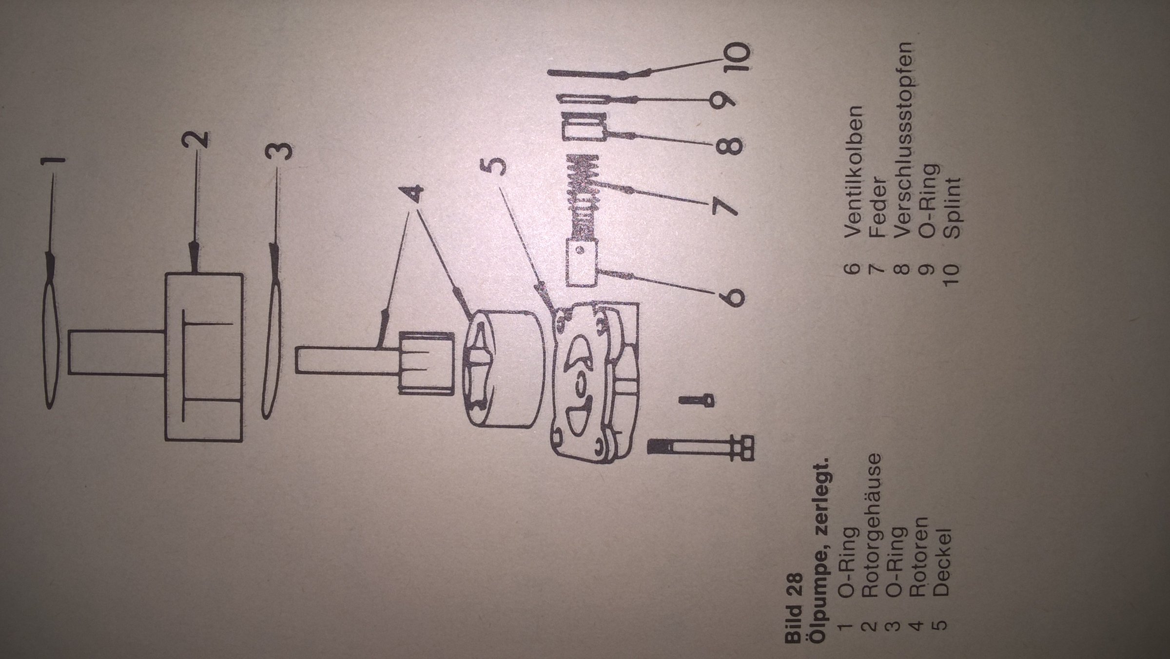

gibt es für die Ölpumpe Saab 99 Bj 76 irgendwo die Dichtungen oder ein Rep-Satz.
Im Bild die O-Ringe Nummer 1,3,9
Danke für die Hilfe

Hi,
bei Rimmerbros in England bekommt man Einzelteile für Ölpumpen von Triumph (Dolomite, TR7). Ich kann jetzt nich 100%ig bejahen, dass die B-Motor-Pumpe noch baugleich mit der Triumph-Pumpe ist, aber die sehen noch gleich aus. Ansonsten O-Ringe ausbauen, abmessen und irgendwo nach Maß bestellen (Ölbeständiges Material, is klar ne).
keine Ahnung ob es einen Dichtungssatz gibt, aber hier bekomme ich immer alles an Dichtungen
http://www.westring-dichtungstechnik.de
Sind sehr freundlich und hilfsbereit, fertigen auch alles auf Wunsch.
