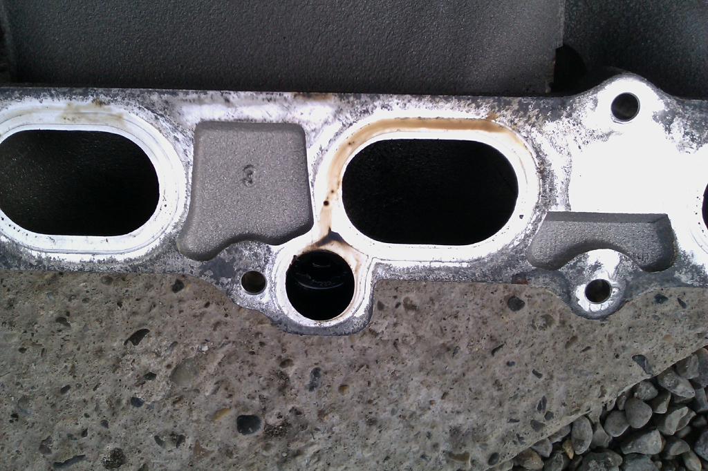

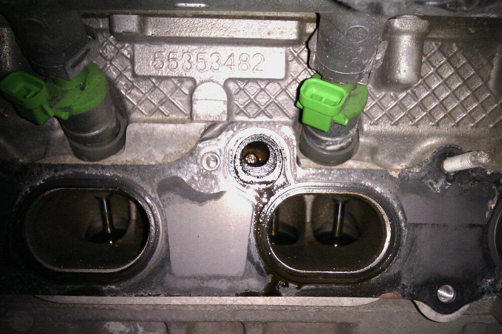

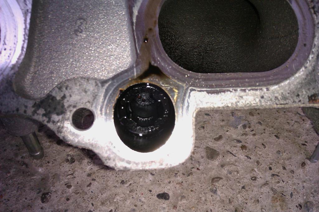

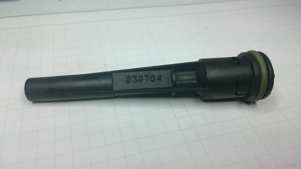

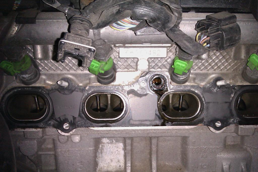

Hier Bilder vom Rückschlagventil und wo es sitzt.
Hab den Tausch schon hinter mir.
Ansaugkrümmer muss zum Wechsel ab.

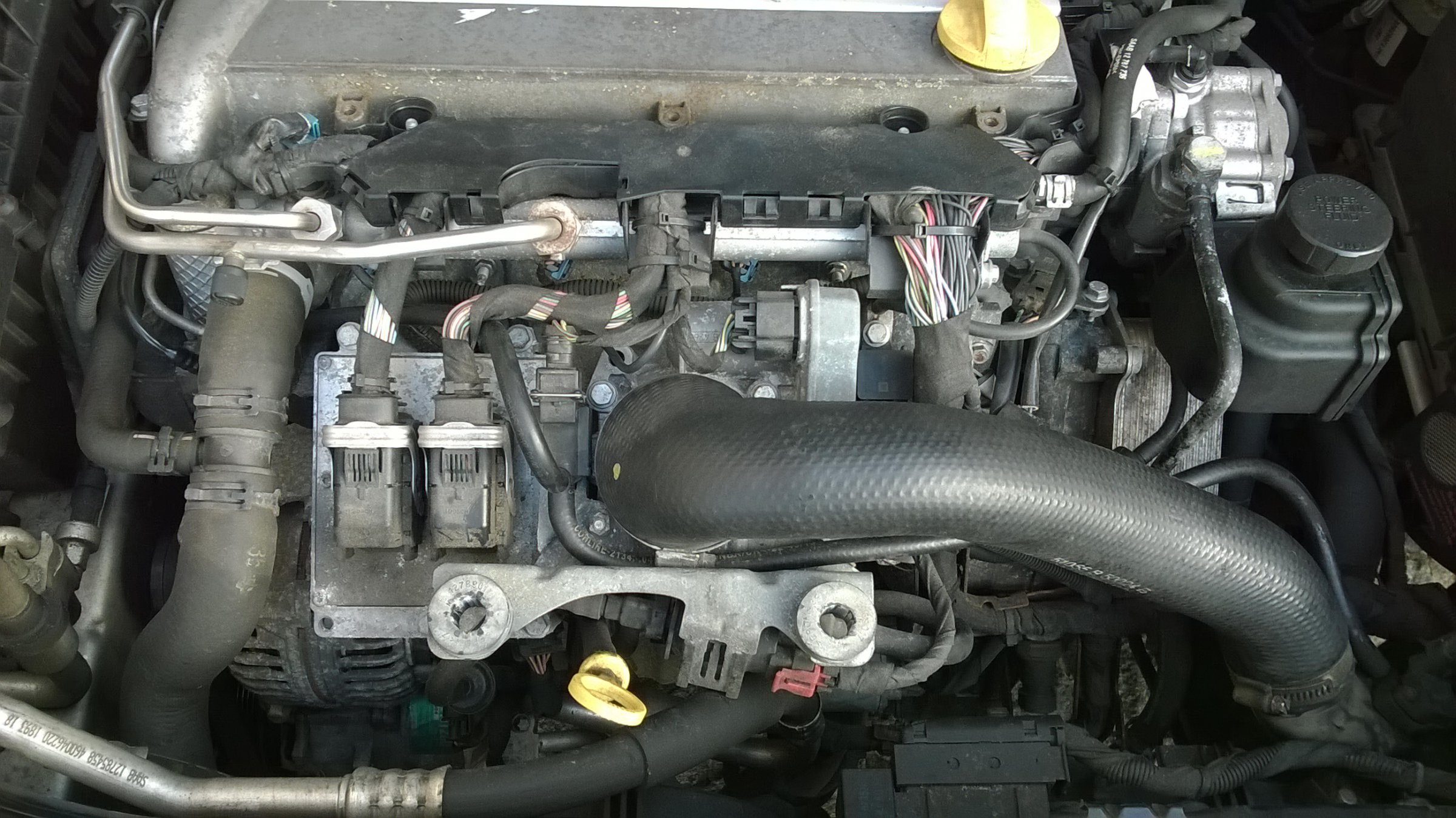

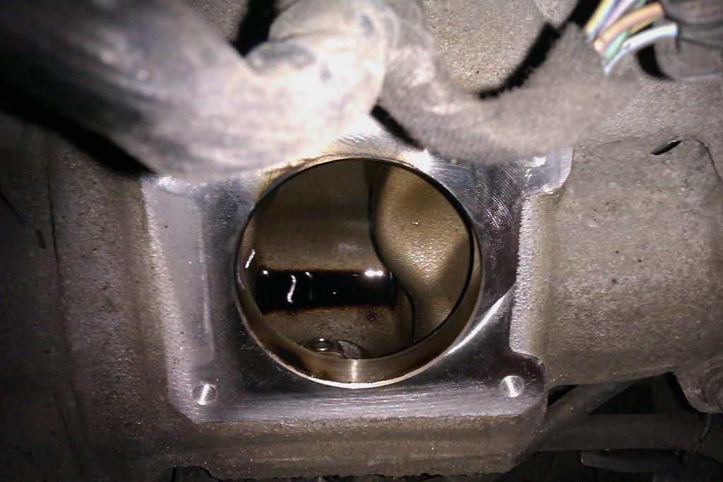

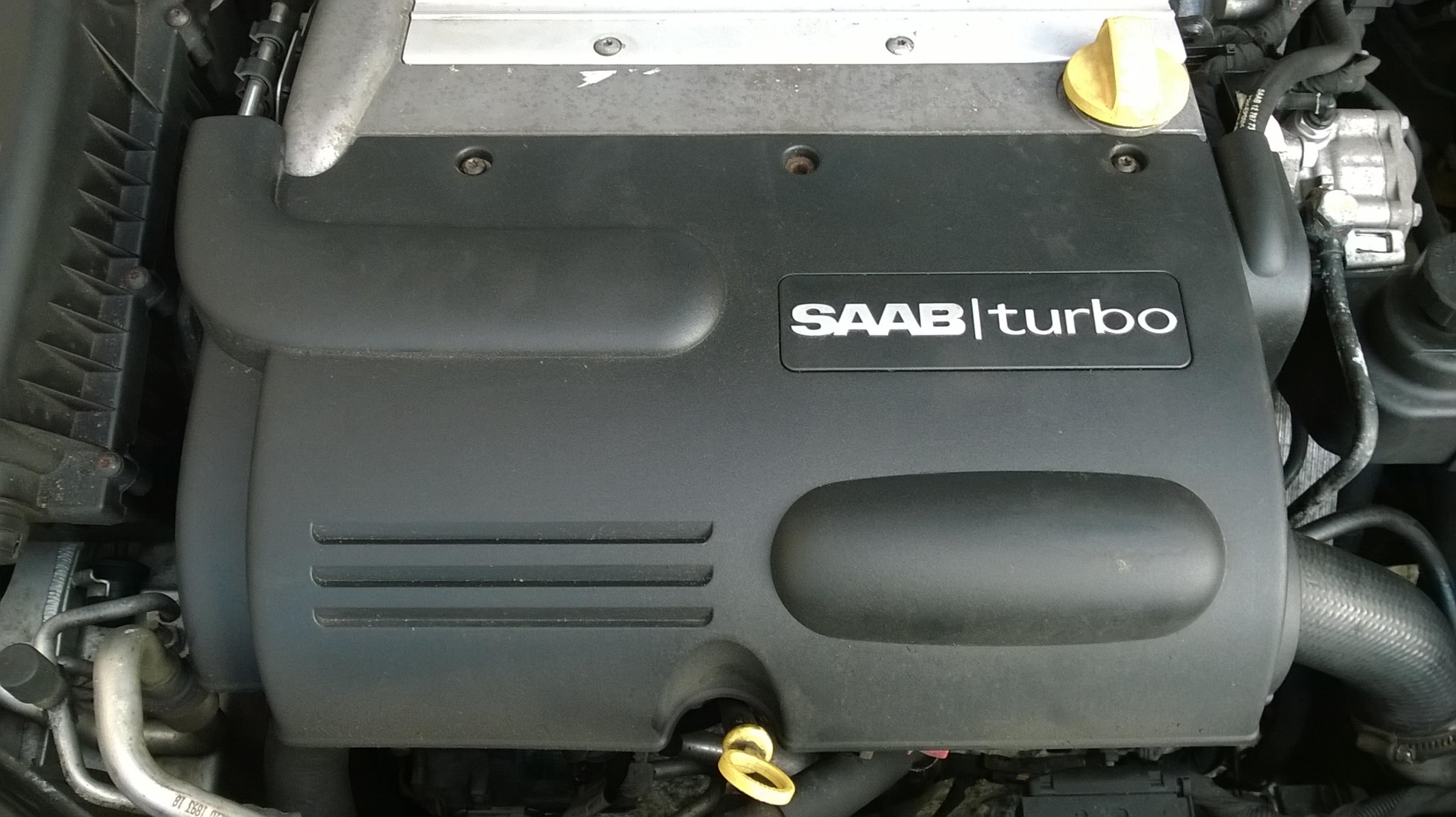

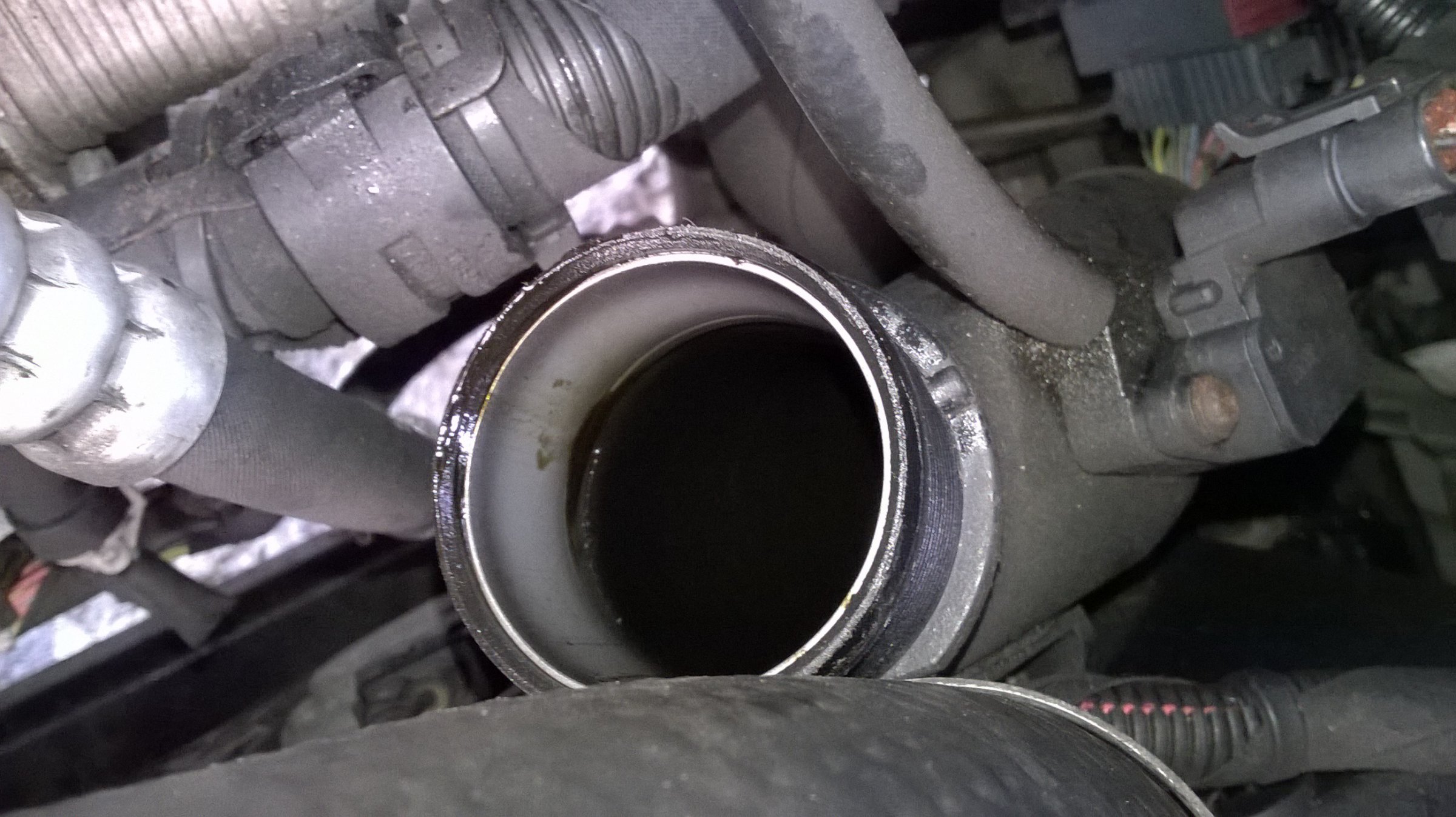

Und fur diejenigen die es auch mal Reinigen wollen. Hier zwei Bilder. Die Abdeckung entfernen. Achtung Torxschrauben. Den konischen Schwarzen Schlauch entfernen. Darunter verbirgt sich das Drosselklappenventil.
