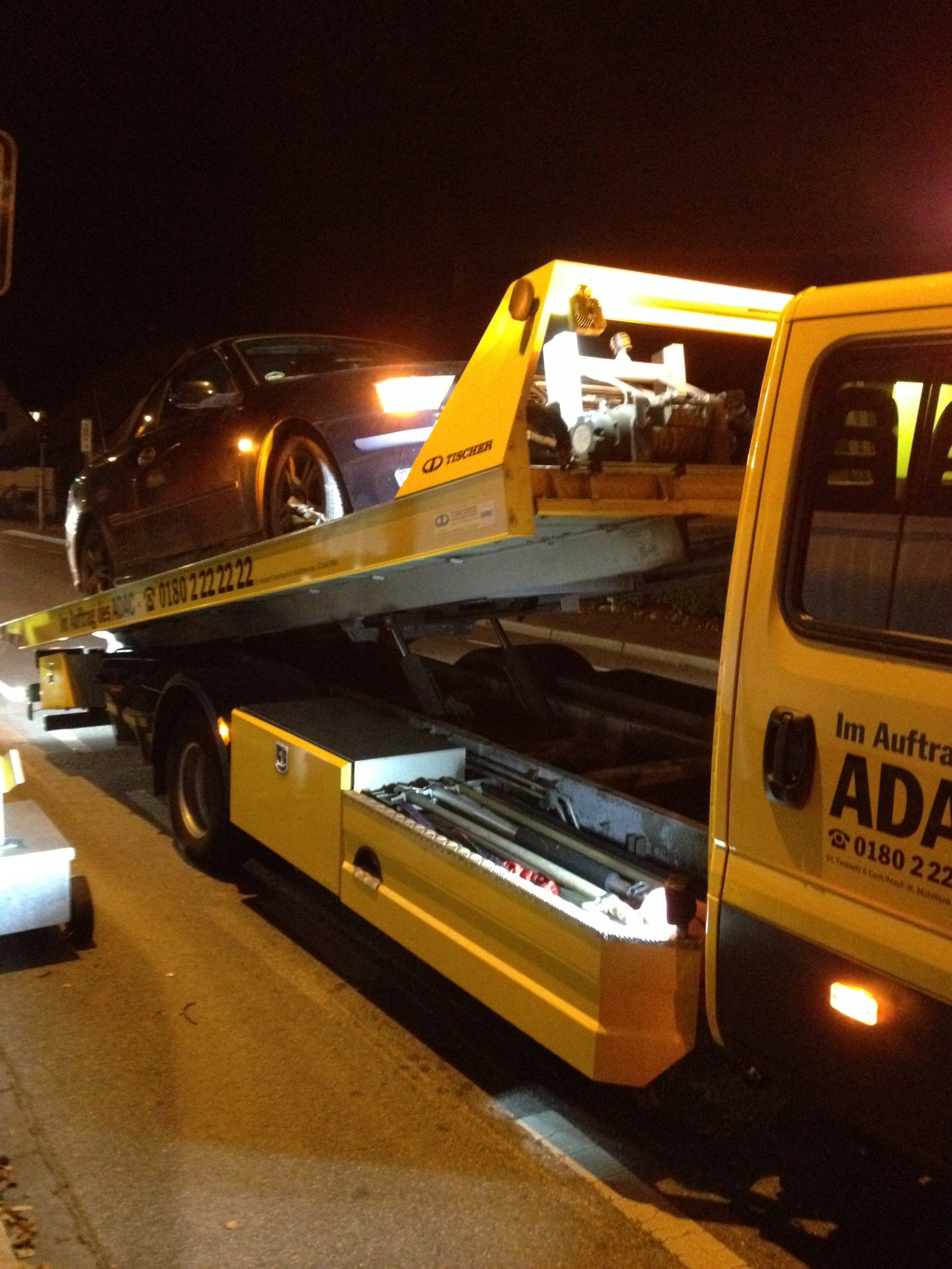

Hier natürlich noch das obligatorische Bild:
