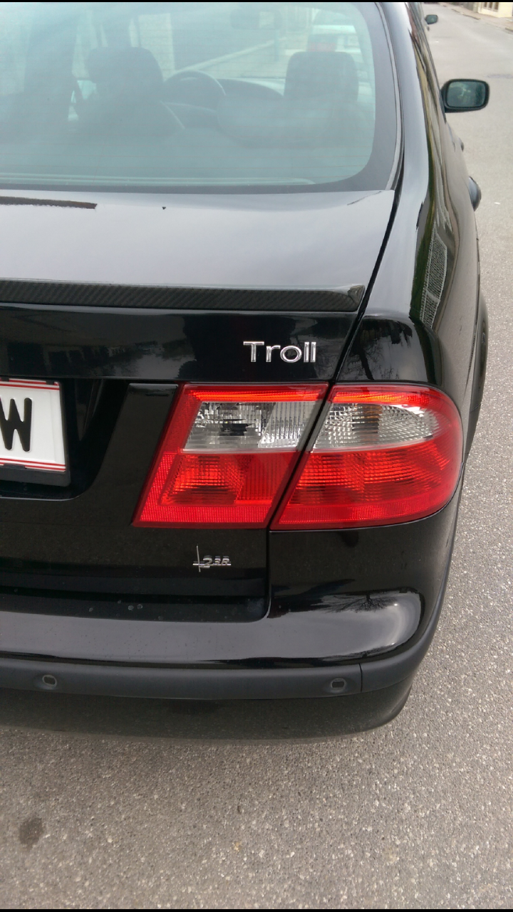

Richtiger Schriftzug jetzt inkl 2,3R Emblem und Carbon Heckspoiler

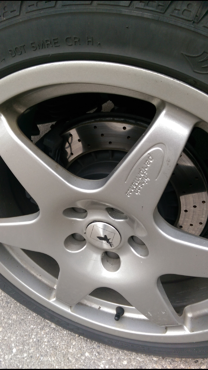

Bremse Hinterachse

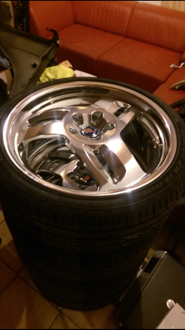

Hochglanzverdichtet,Stahlventile,neue Embleme neue Reifen,muss nur noch montiert werden :smile:

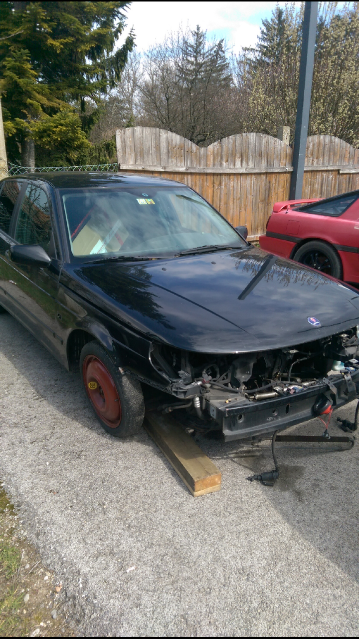

Schlacht Troll R Nr.2,wer nicht hören will muss fühlen,heute in die Presse gewandert nachdem er komplett zerlegt wurde............sogar Feuer gefangen........Spezialistenwerkstätten leisten mehr ;)

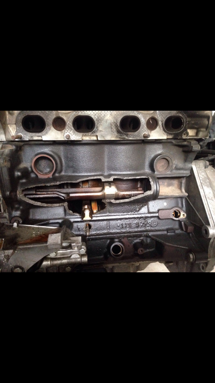

ein zweiter 9-5 steht jetzt auch hier bei der Feuerwehr bei mir.................Total ausgebrannt,da ist wirklich KEIN einziges Teil mehr zum verwenden,sogar die Heckleuchten sind angeschmolzen,Grund is zugesetztes Ölsieb,Loch im Block zwischen Zylinder 3 und 4 reingeschlagen und Feuer gefangen,war eh ein deutsches Fahrzeug,vl kennt ihn ja jemand??

Na Prost Mahlzeit da brauchst echt nix mehr :O
