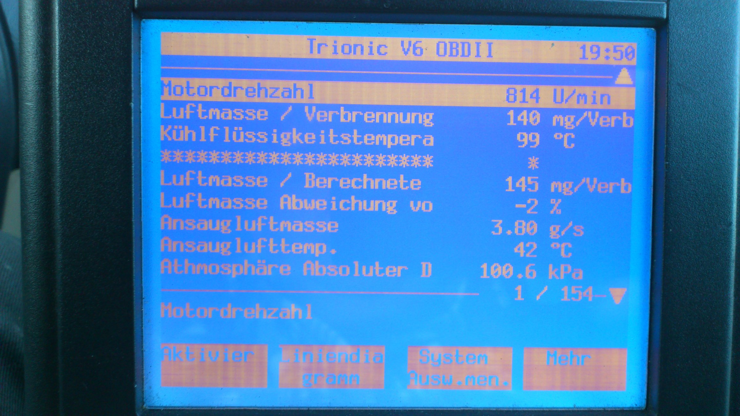

schon verworren, .......nun kommt das steuergerät passend lt Vin abfrage, eingebaut frei gemacht und was wird gesehen
DSC_00541.thumb.jpg.bb5aa1965e00ebfcecb2a1d8a0f5ed46.jpg .................V6?
vorerst egal, motor läuft, mal sehen wie er schaltet.
bis auf das er 6Zyl anzeigt aber nur 4Zyl werkelten, ganz nett.............sind gefahren u Getriebe beobachtet.
alles nett butterweiche schaltvorgänge, kein rucken von N-D oder R
EZ 02.2002
okay Tech Karte -->2002 gewechselt auf.. von 2002->
hurra nun wieder optisch 4zyl, Getriebe resettet, 20km alles wieder nett, schaltet schön butterweich, verbrauch schlagartig 2l runter, weniger Dampf.
jedoch 0,7bar LD------eben 2,0l 150ps
Fazit dürfte lauten: Falsche T7 Software
[ATTACH]102802[/ATTACH] .................V6?
EZ 02.2002
