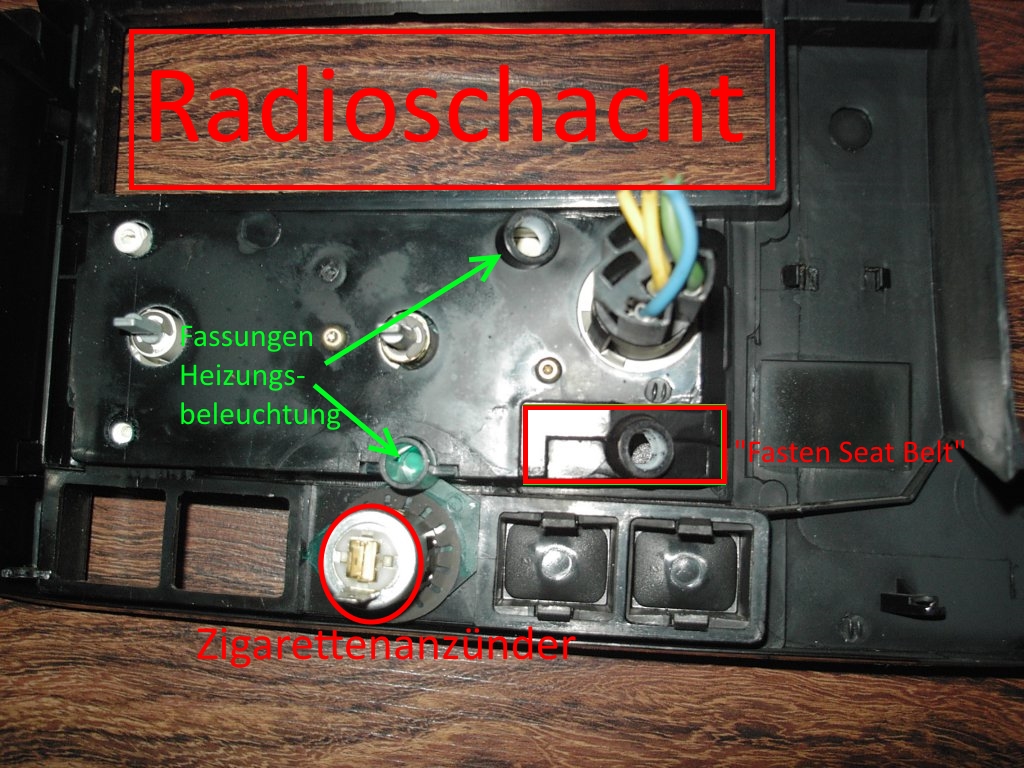

Beim Heizungsschalter leuchtet bei meinem Saab der Heizungswahlschalter nicht, wo ist dort die Lampe?

Die drei Drehregler der Heizungs-/Lüftungssteuerung werden von diesen beiden Lampen beleuchtet.
Der Lampentausch ist (mit etwas Geduld und gynäkologischem Geschick) über den Radioschacht zu bewerkstelligen.
