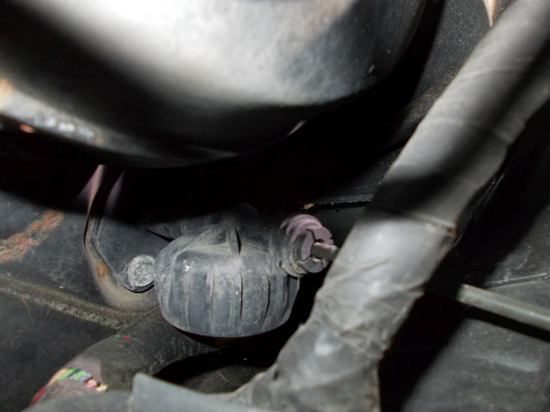

Hab jetzt noch heraus gefunden (WIS), dass beim 9440 eigentlich ein "Damper" verbaut sein soll, der Geräusche, die über die hydr. Leitung übertragen werden, dämpfen soll. Erstaunlicherweise findet sich davon im EPC nichts, auch die Bilder des Geberzyinders 24 412 670 zeigen am Zylinder keine zusätzl. Vorrichtungen. Allerdings sieht der verbaute Geberzylinder auch anders aus als die, die man unter der Nr. im Netzt findet. der verbaute hat auf der "Unterseite" noch einen runden Teil:
Nachdem, was ich im I-Net dazu gefunden habe, könnte da eine Membran drin sein, die Pulsieren auf der Leitung dämpft.
Es gibt aber auch Clutch Damper z.B. bei Nissan oder Honda, die den Druckauf- und abbau leicht verzögern und gleichmäßiger machen, anscheinend um ein abruptes Aus-/Einkuppeln weicher zu machen. WIrd dann für Drift Cars gerne überbrückt/ausgebaut um Clutch Kicks zu ermöglichen (schlagartiges Kuppeln, nehme ich an).

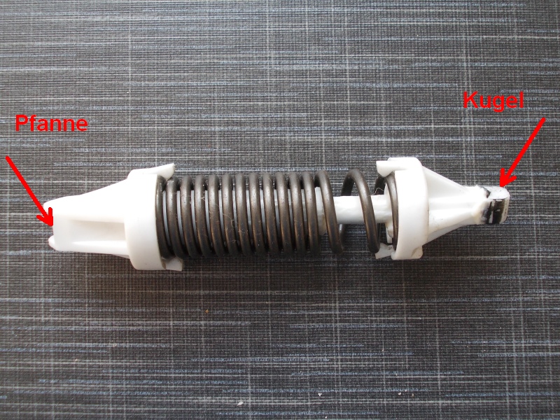

Hab auch noch die Verkleidung der Pedale im Fußraum abgebaut (zuerst die seitl. am Tunnel, dann die über den Pedalen) in der Hoffnung, es zeigt sich dort irgendwas Unregelmäßiges. Bei der Gelegenheit habe ich auch die Gelenke der Hilfsfeder geschmiert (bitte nicht mit mineralischem Fett!), die Feder hatte schon länger geknarzt. Am unteren Gelenk war gar kein Schmiermittel, nur oben.
Das mit der Hilfsfeder hab ich noch nicht ganz kapiert. Ausgehängt wird die im voll gedrückten Zustand des Pedals, weil sie da am meisten entspannt ist, d.h. da wirkt sie am wenigsten. Was macht die dann?

neue Erkenntnis! Das runde Ding (ist tatsächlich ein Membrandämpfer) auf dem Bild am Ende des Geberzylinders ist NICHT Teil des Geberzylinders sondern gehört zur Kupplungsleitung:
https://www.esaabparts.com/static/images/parts/12992438.jpg
Vielleicht ist an dem Dämpfer ja was defekt? Interessant ist, dass die Abbildung der hydr. Leitung im EPC keinen Dämpfer hat.
