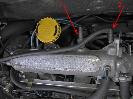

Was haben diese Anschlüße für eine Funktion?
Habe mich schon ein paar Mal gefragt, wozu diese Anschlüße an der Ansaugbrücke wohl dienen. Was wird hier gemessen?
Klärt mich doch mal auf... Danke!

Hi Jon,
die 1 ist der Unterdruckanschluß für den Bremskraftverstärker,
die 2 müßte zum Aktivkohlefilter für die Tankentlüftung gehen.
Man korrigiere mich falls ich falsch liege.
Marcel
