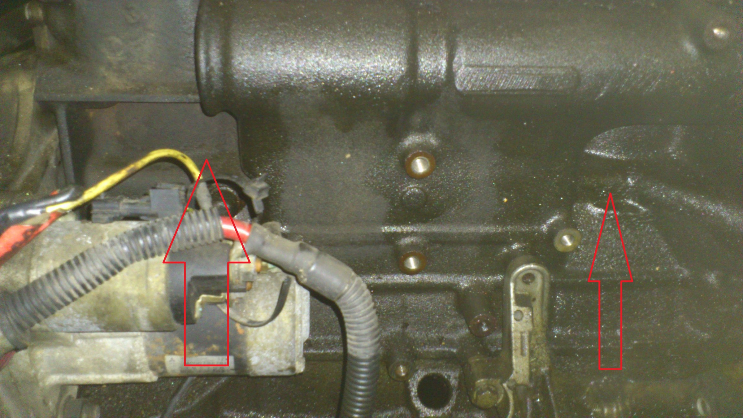

Nachdem ich mir heute mal wieder über das Motorensterben Gedanken gemacht habe, fragte ich mich ob die teilweise Luftkühlung..;-) beim 2X5 , am 1 u 4 Zyl.so zielbringend war.

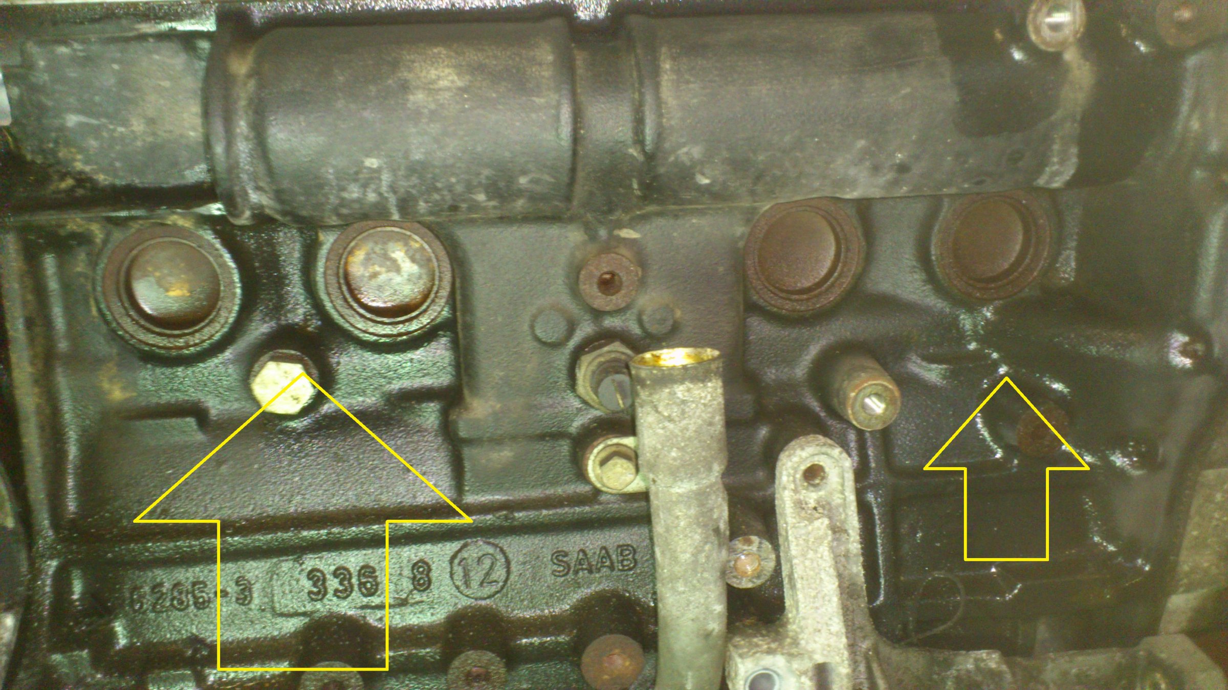

hier ein 2X4 auch mittig beim 1+ 4 zyl Wasserumspült
im Vergleich der 2X5, 1 + 4 Zyl teilweise Laufbuchsen zum Anfassen
habe ich nun einen Knoten in der Denke oder wird so die Hitze besser abgegeben??

beim 2x5 wäre der Bereich um UT ohne Kühlung. Ich bin mir sicher, das bei OT auch ein Kühlwassermantel existiert.
Hier wird die entstehende Wärme ausreichend abgeführt.
