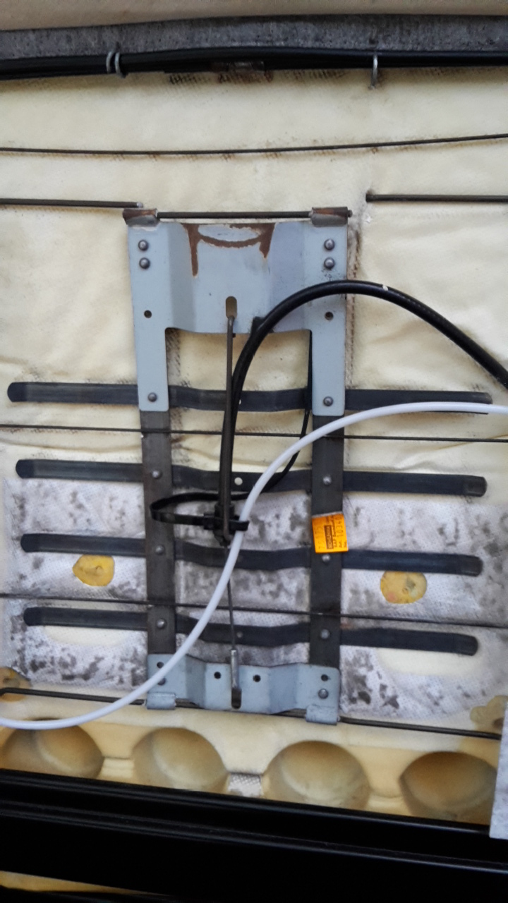

Hier ein Bild von den Innereien mit gebrochener Abstützung
Danke für die Abbildung. Der Drehknopf besteht aus einem Stück und ich habe keine Ahnung, wie der auf der Welle steckt. Vermutlich ein Klicksystem, welches einmal einrastet und dann unlösbar ist.

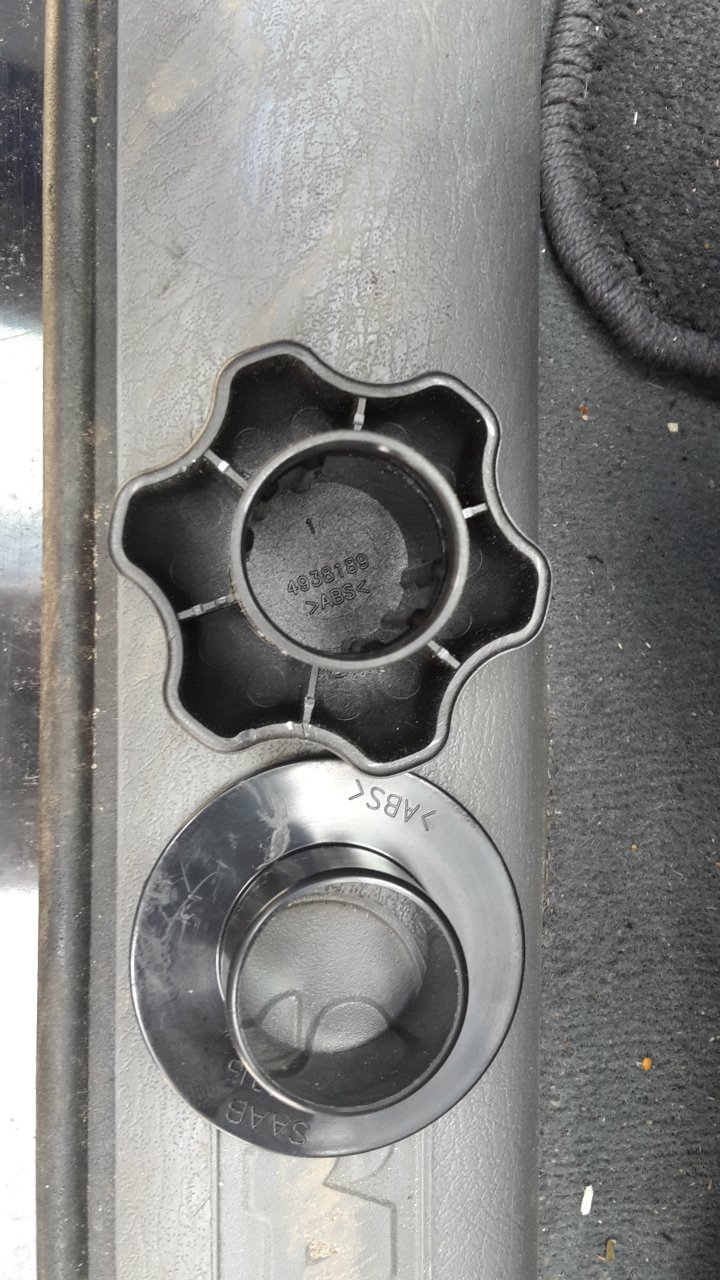

Weder das eine noch das andere - ich hatte gerade erst im April die Sitze vom Sunbeach komplett auseinander, überholt und neu bezogen. Aus der Erinnerung und nachdem ich nochmal nachgesehen habe, ist weder eine Schraube, noch eine Art Verriegelung an dem Knopf gewesen. Mit einem beherzten hochhebeln war der Drops gelutscht. Grausamer war da der Hebel für die Sitzlehnen Klappfunktion.
Gibts noch welche bei Kiesow - ansonsten Achim fragen :-))
Bei Kiesow ist nun ein Drehknopf weniger :biggrin::biggrin:

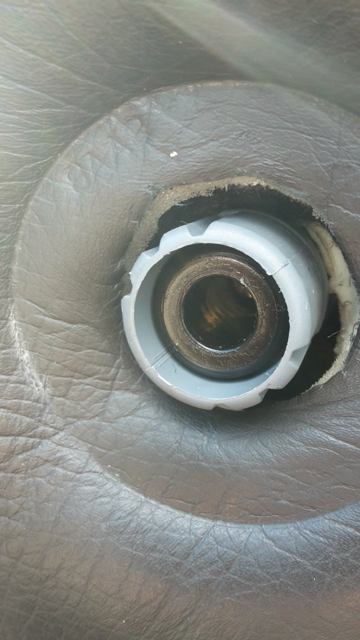

Und genau diese blaue Hülse ist bei mir gebrochen, ein Drittel steckt im Sitz, der Rest hängt am Knopf.
Konntest Du diese Hülse irgendwie zum Ausbau bewegen?
Muss ich mal sehen was ich mache.
Vielen Dank für die Fotos.
