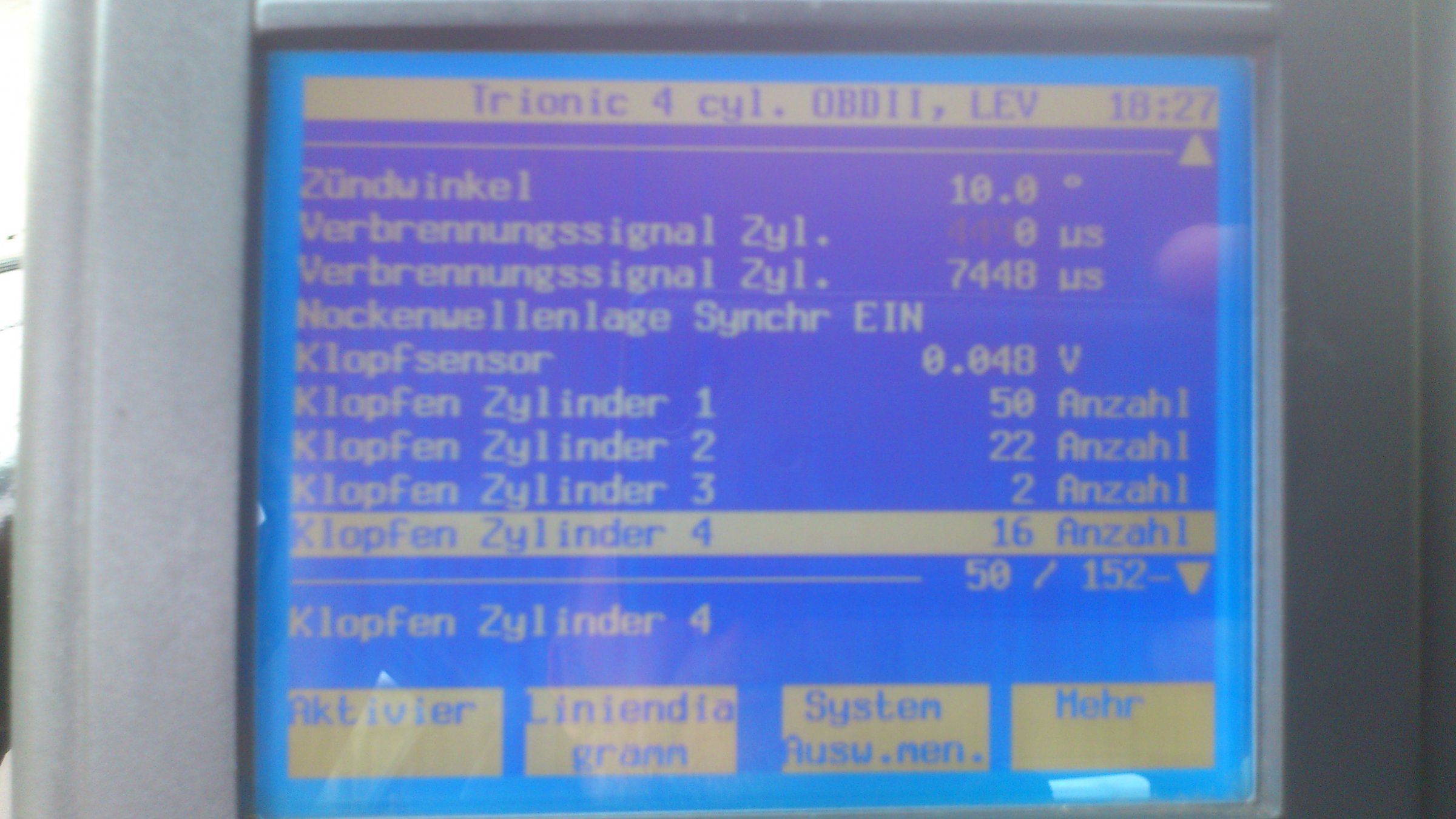

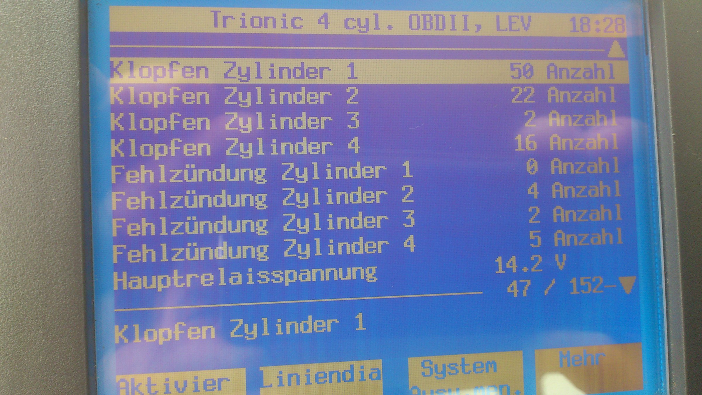

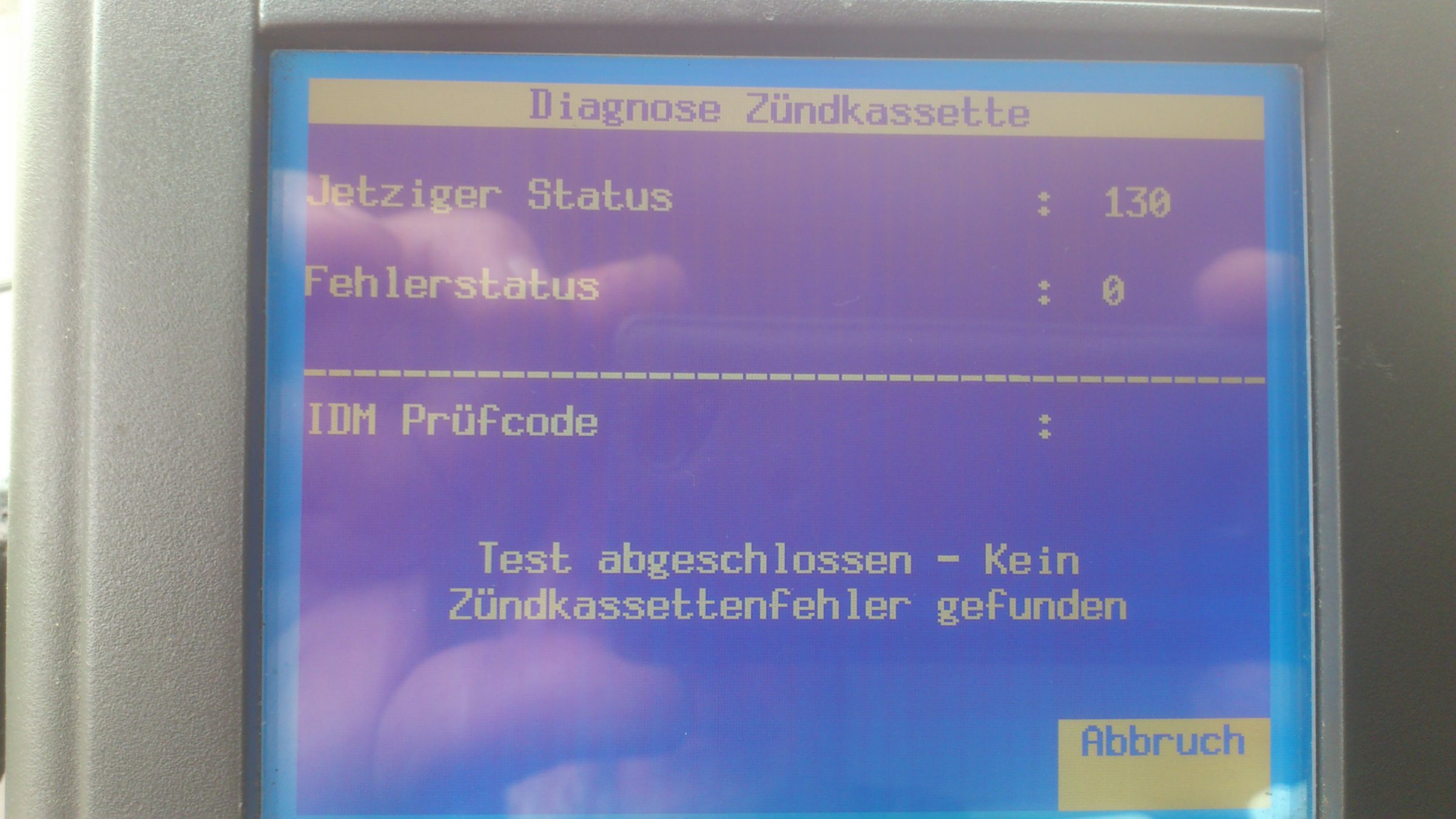

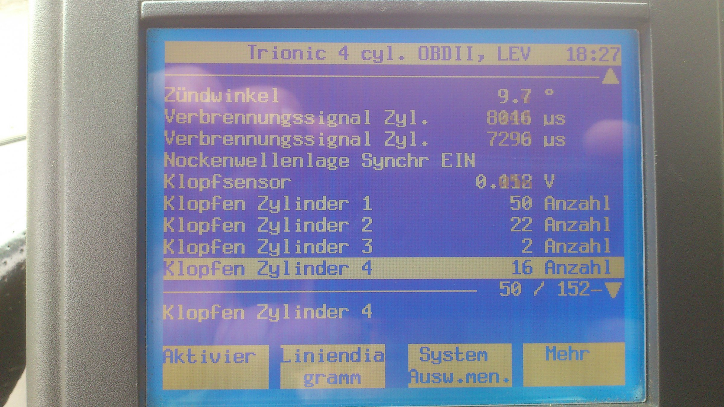

So heute Auto nach ausgiebigen Test übergeben.:driver:
hier einige Ablichtungen nach ca 60km harten Schuh
DSC_0010.thumb.jpg.9f0b1200dadbac6e3903bc38f51696ad.jpg DSC_0011.thumb.jpg.08585f032c3a7ed5f6ae82d8c8ac8ca6.jpg DSC_0012.thumb.jpg.bfec7242eddf9aa79908c3013f663ddc.jpg DSC_0013.thumb.jpg.42fece9e95dd5a1584460d52f8583099.jpg
Einfach mal geschaut was der kleine alte B204 mit dem schweren 9-5 machen kann. Die LD-Anzeige kann ausser acht gelassen werden, war nicht justiert!
...........80 - 120Km/h............
3. Gang Video
4. Gang Video
