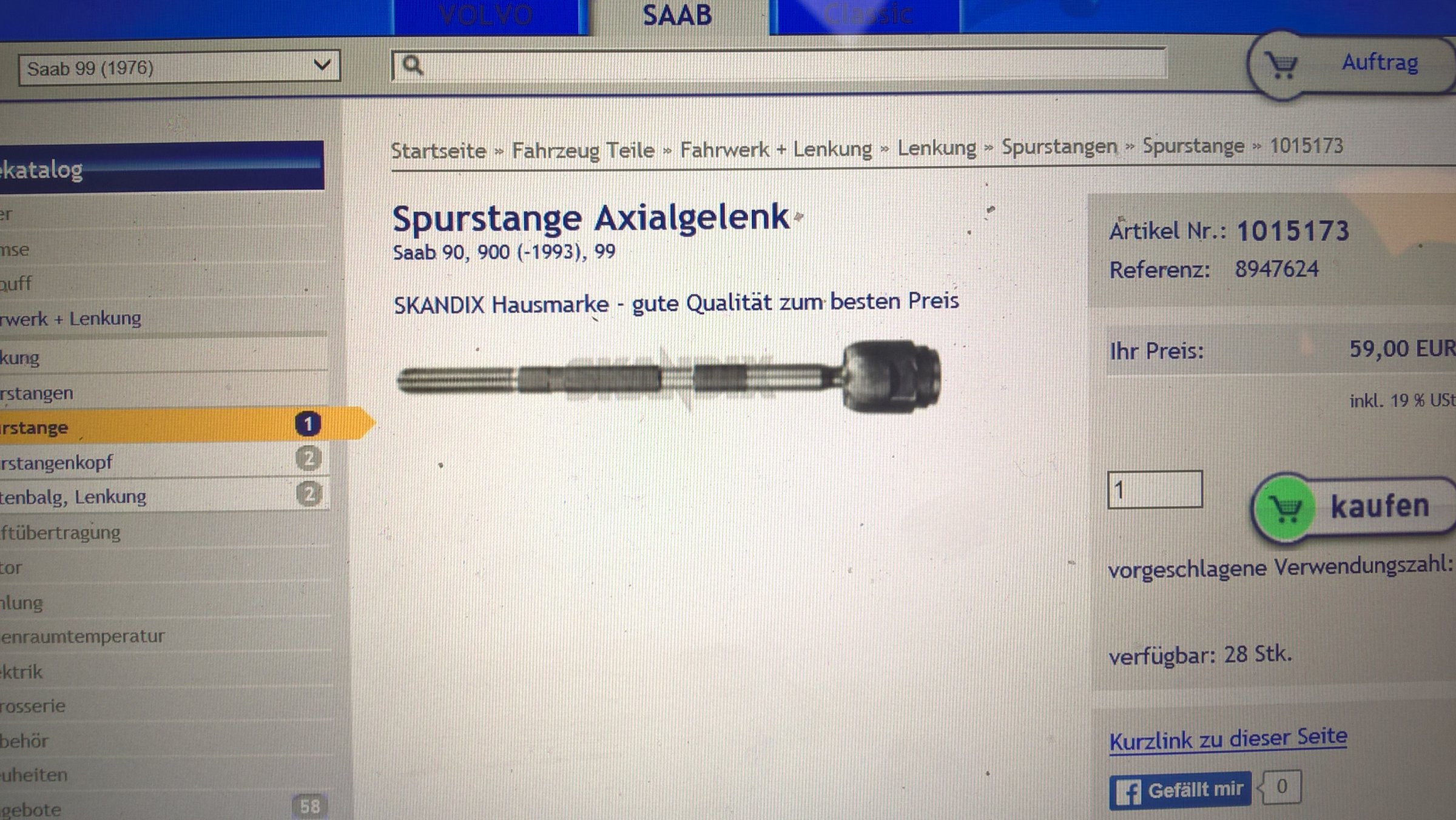

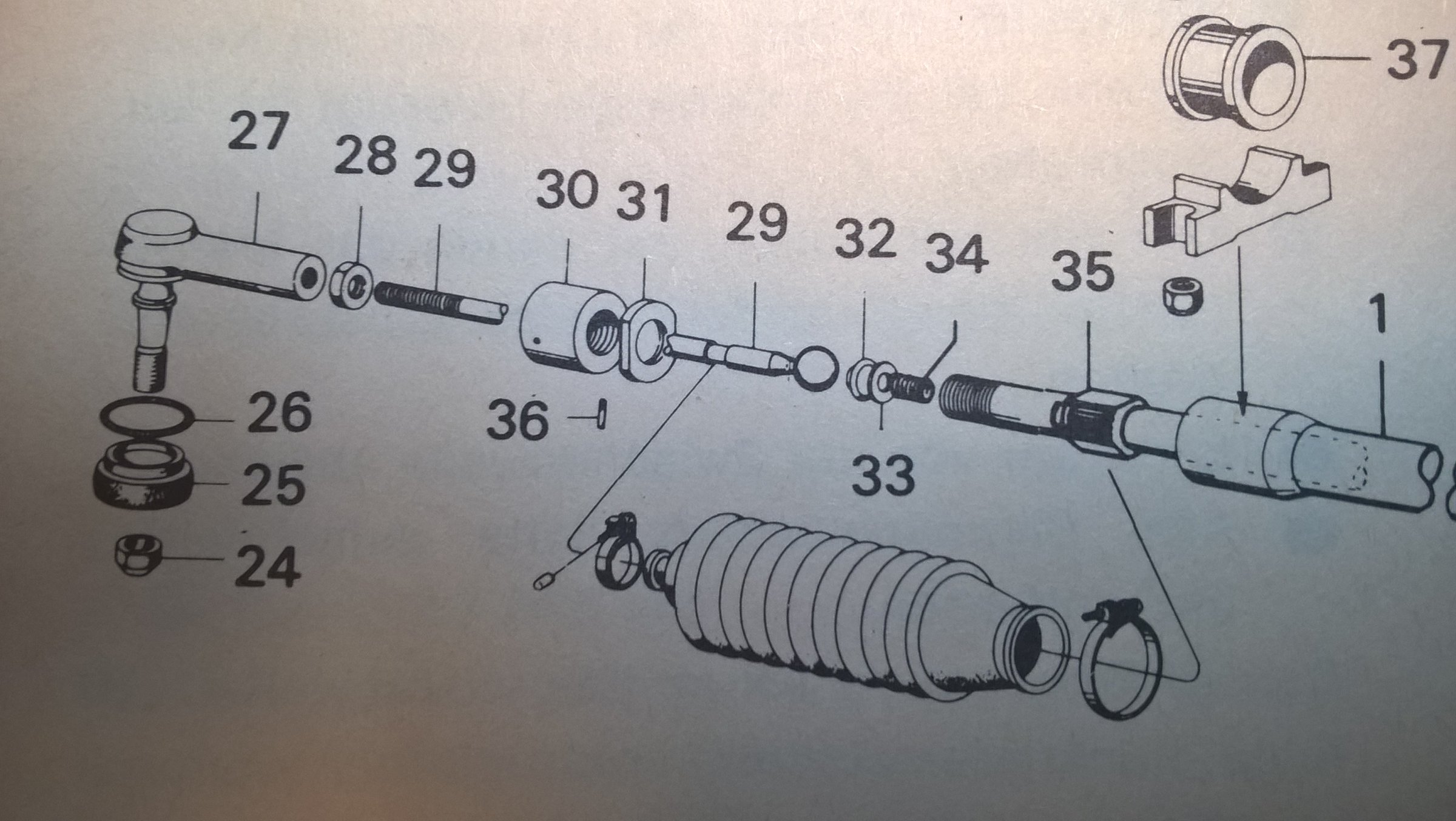

mein Saab 99 Bj 76 hat auf der rechten Seite Spiel im Axialgelenk.
Habe im Anhang ein Bild aus der Reparaturanleitung und von Sk..dix
Sehen nicht gleich aus!
Sind sie trotzdem kompatibel?
Bitte um Info
Gruss Thomas
Relevant ist der Innendurchmesser zum Lenkgetriebe, es gibt da unterschiede z. B. der 99 Tu hat ein anderes Gewinde, der Rest sollte passen
