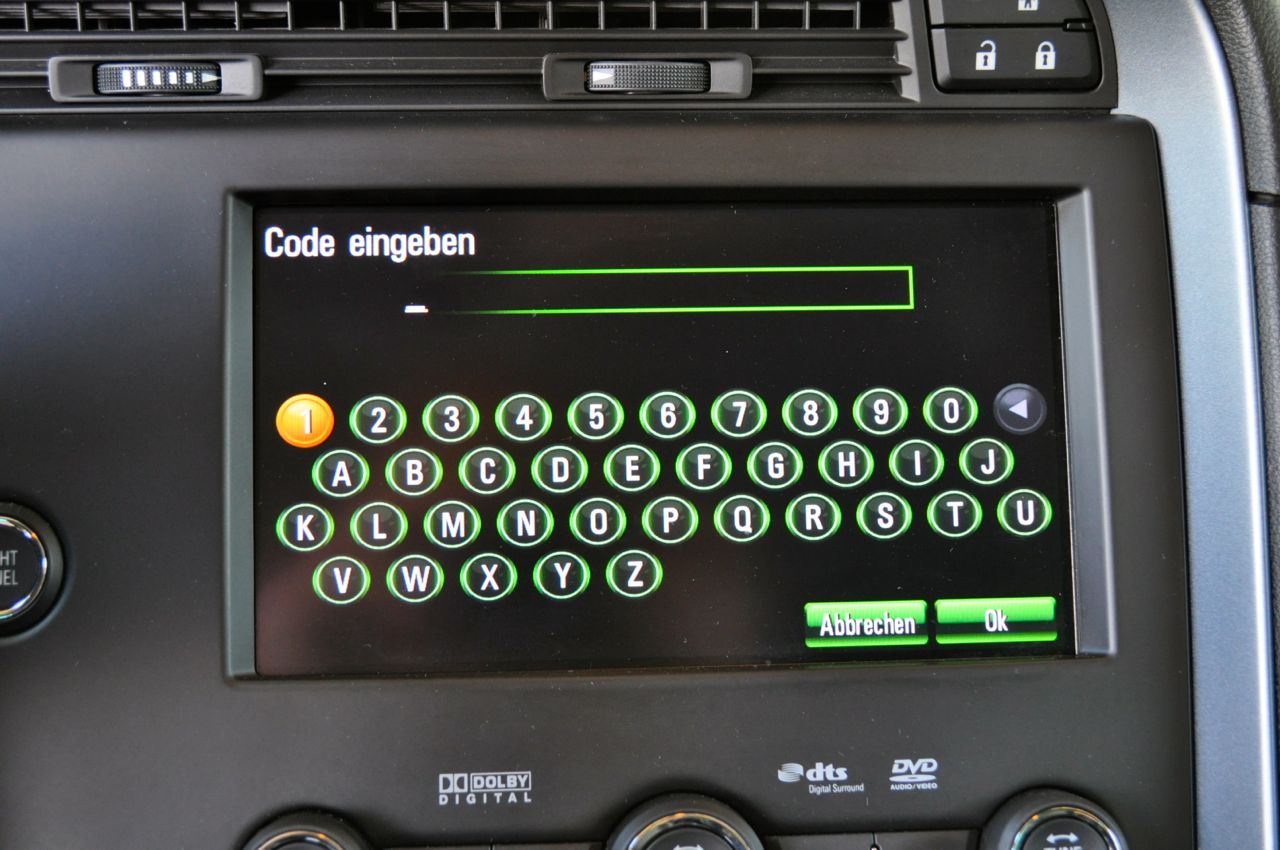

In unserem Fall einfach den Ampera als Modell auswählen, das Baujahr 2011 angeben. Dann die Saab VIN eingeben – die Software ist damit an das Fahrzeug gekoppelt – und bezahlen. 249,00 € sind nicht so ganz preiswert, dafür gibt es bereits ein mobiles Nobelnavi. Aber das Softwarepaket deckt damit ganz Westeuropa ab, erspart den Kabelkram, und die Software ist legal. Das Thema hatten wir ja schon mal auf dem Blog.

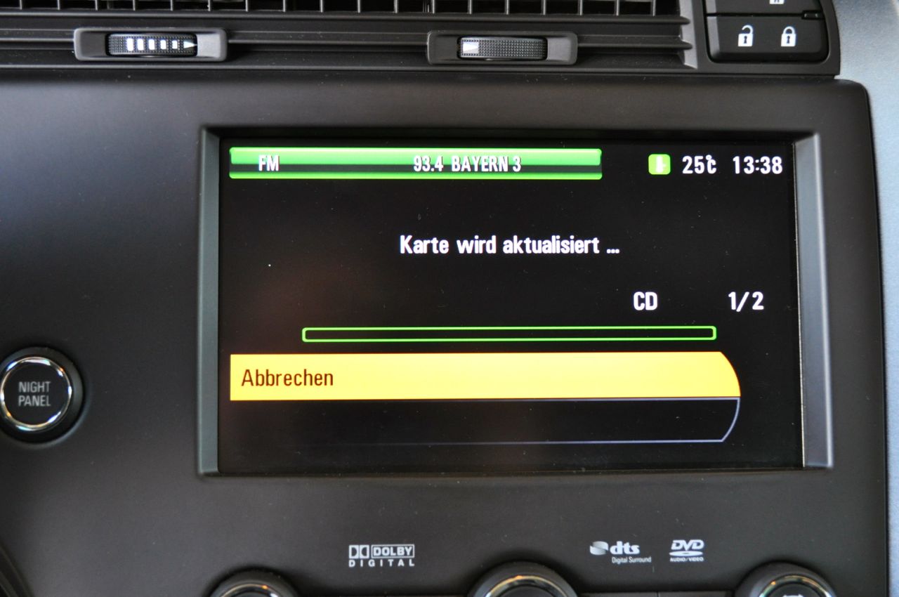

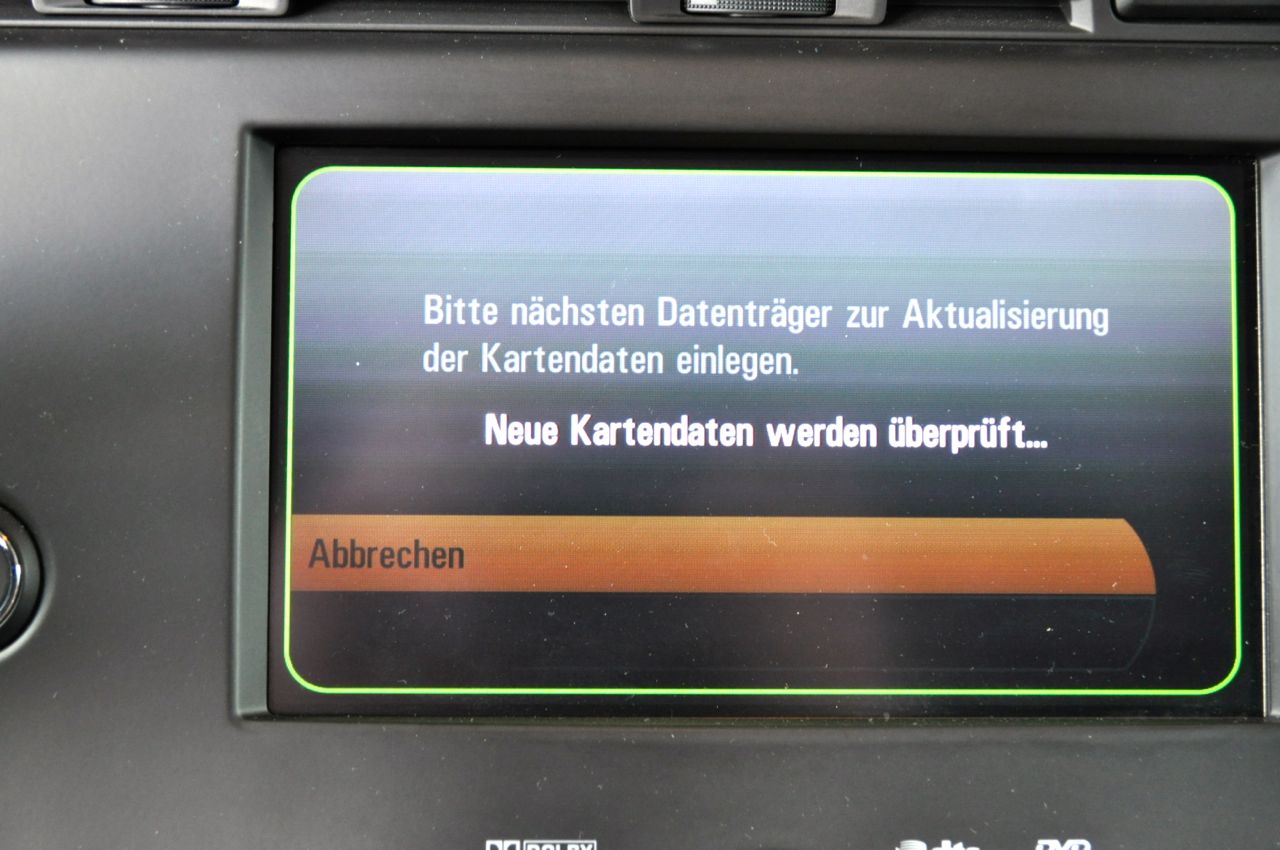

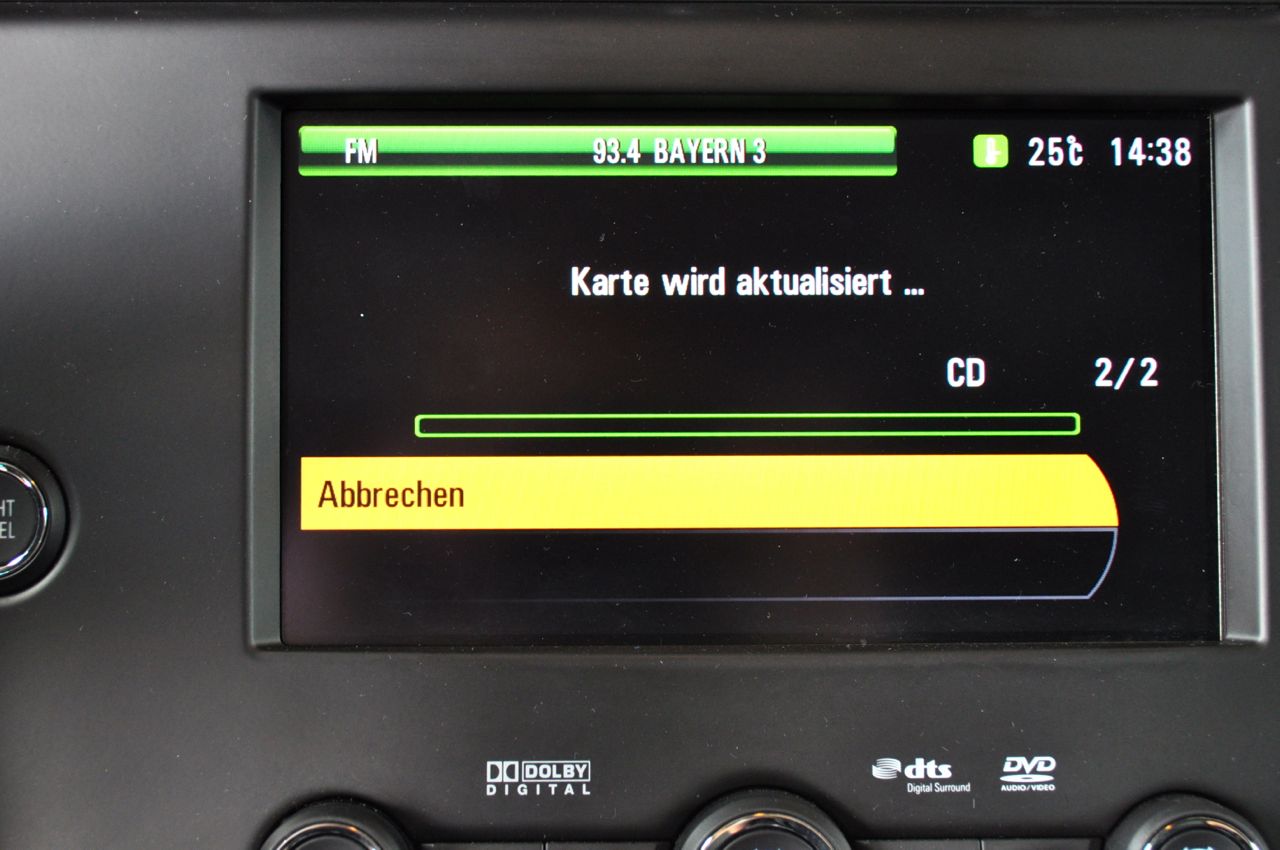

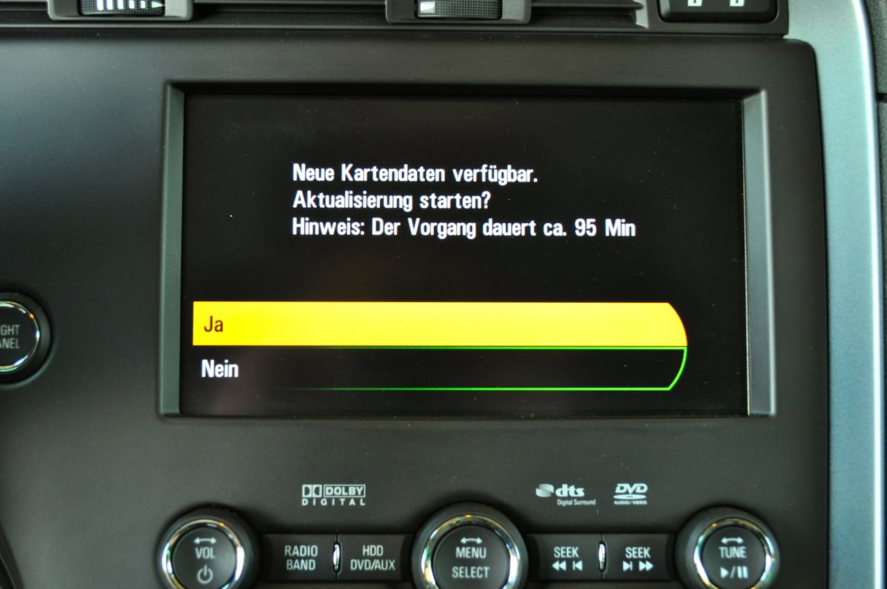

Nach zwei Tagen liegt die Navigationssoftware auf zwei DVDs vor mir. Die Installation ist einfach und wird in der mitgelieferten Broschüre gut beschrieben. Aber das Ganze benötigt eine Extraportion Geduld.
Nach dem Einlegen der DVD und der Eingabe der VIN vergehen 95 Minuten, bis der Vorgang, unterbrochen durch einen DVD Wechsel, erledigt ist. „Here“ gibt als Anweisung, das Fahrzeug zu starten und natürlich den Motor laufen zu lassen. Das schmerzt das Umweltbewusstsein, ist aber sinnvoll. Denn die Batterie könnte an Kraft verlieren, der Verbraucher sich abschalten, die Installation wäre dann unterbrochen und nicht komplett.

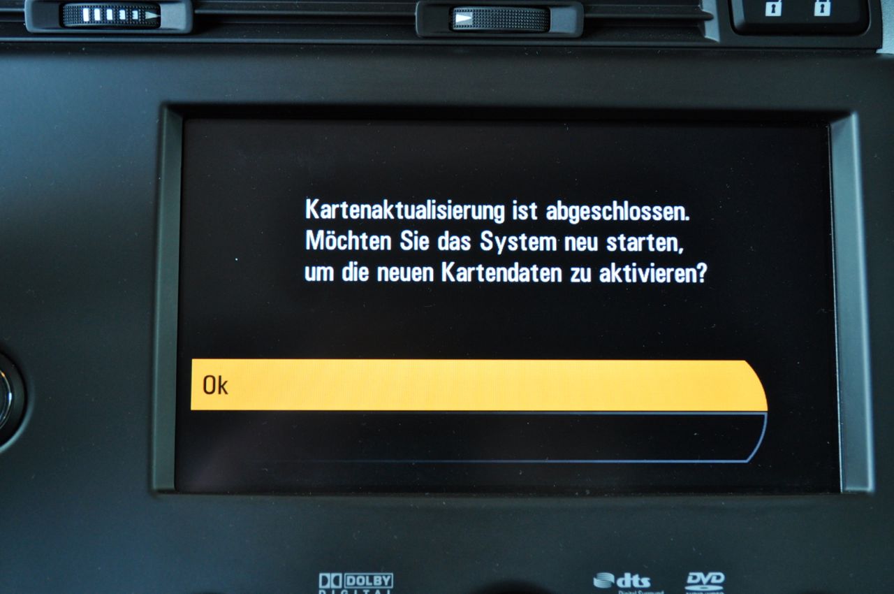

Nach 95 Minuten ist alles erledigt, das System funktioniert wie gewohnt. Nein, es erscheint kein Opel Blitz im Display, auch kein Ampera Schriftzug. Nur die Kartensoftware wurde auf neueren Stand gebracht, die Firmware mit der Saab-spezifischen Software blieb unangetastet. Lohnt sich das Update?
