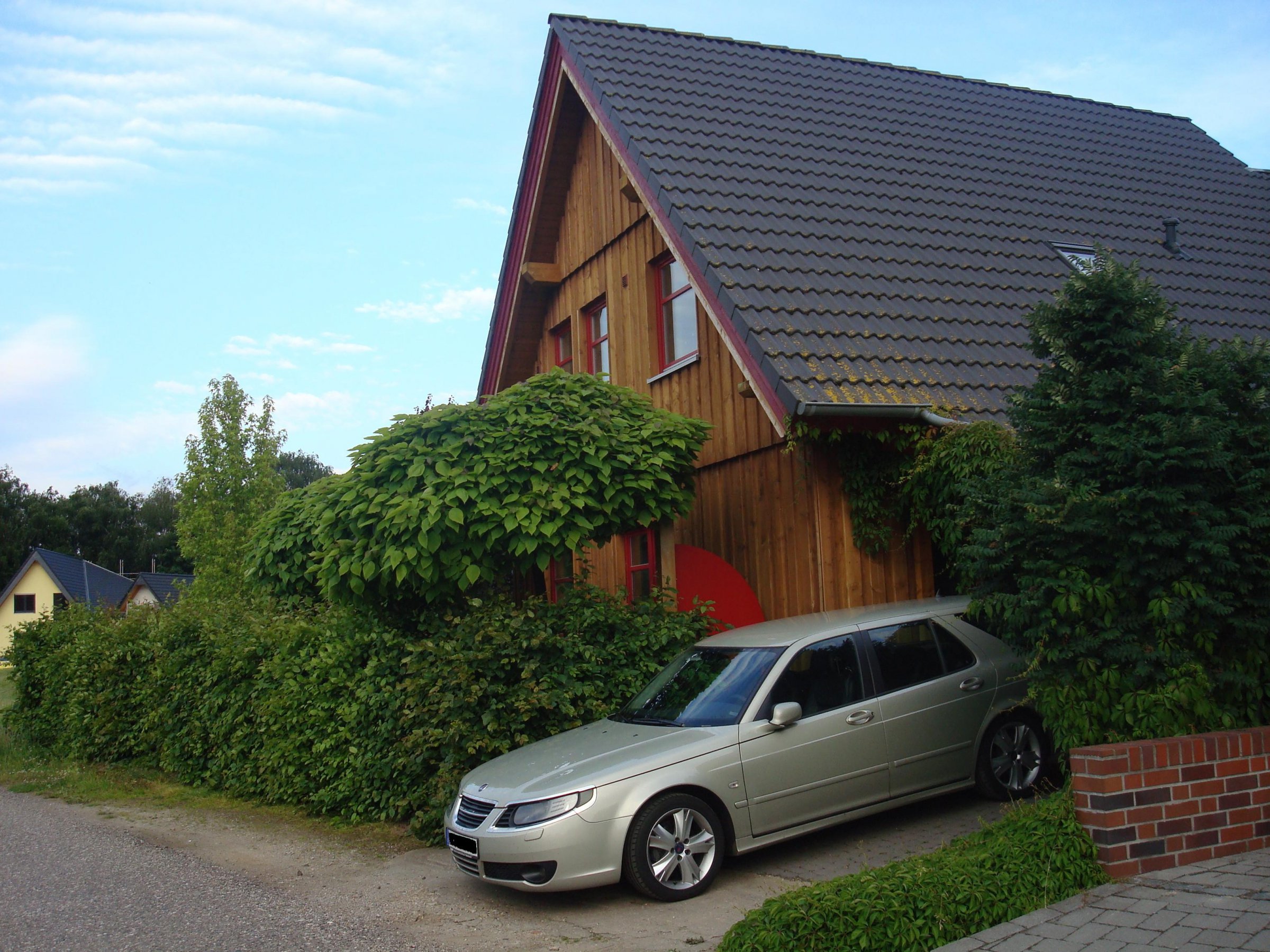

Schnief, da bekomme ich direkt Wehmut und sehne mich nach meinem 9-5 SC zurück, diese Felgen und dann noch von der OHL geschenkt bekommen.....DSC01662.thumb.JPG.ee17978c71fcffff9895eec71aba61a8.JPG
ich habe sie Quasi geschenkt bekommen und konnte nicht nein sagen.. die " alten Alu 52 werd ich verkaufen.. ;) diese find ich irgendwie schöner !
Als nächstes ist eine Leistungskur sowie EBC Bremsen angesagt.. Maptune hat just Angebote was Bremsen angeht ! Weiter gehts.

Hat jemand vielleicht ein Bild von euch wie die auf dem 9-3I aussehen?
