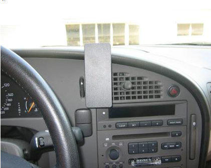

3) Ich habe ein Radio mit CD und Kassettendeck, ich würde aber gerne ein Navi installieren. Aus dem alten Auto habe ich noch ein relativ aktuelles Garmin. Gibt es "schöne" Möglichkeiten das fest zu schrauben? Saugnapf mag ich nicht, da lege ich eher eine GPS-Antenne und ein Stromkabel in die Konsole.

Schau mal bei brodit.se:
a) http://brodit.se/product.html?id=213412&pn=prod&brand=Saab&model=9-5&year=2002
b) http://brodit.se/product.html?id=213449&pn=prod&brand=Saab&model=9-5&year=2002
Hatte beide mal bestellt - in Berlin hab ich einen passenden Laden gefunden - und beide Halterungen genauestens vergleichen. Bilder hab ich auch hier ins Forum gestellt - musst du mal nach suchen.
Die Dinger passen bestens!

wem die taxameterhalterung zu wuchtig ist, der sollte sich evtl. diese halterung von brodit mal anschauen:
passgenau und da kann man draufschrauben, was man will
hier der link:
http://brodit.se/product.html?id=852502&pn=prod&brand=Saab&model=9-5&year=2002
wer seinen 9-5 mit holz verschönert hat, muss auf dieses modell ausweichen:
http://brodit.se/product.html?id=853040&pn=prod&brand=Saab&model=9-5&year=2002
gibt aber auch noch viele andere passgenaue 9-5er Halter von brodit. einfach mal durchblättern
