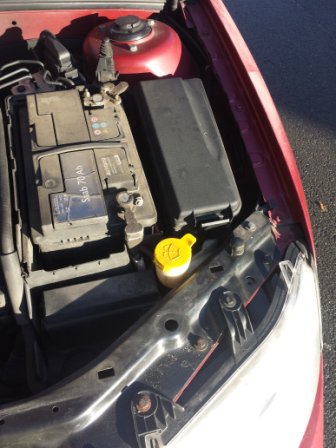

Hast du schon die Sicherung überprüft? Die ist im Sicherungskasten neben der Batterie (siehe Bedienungsanleitung) und brennt bei eingefrorenem Wischwasser auch mal durch.

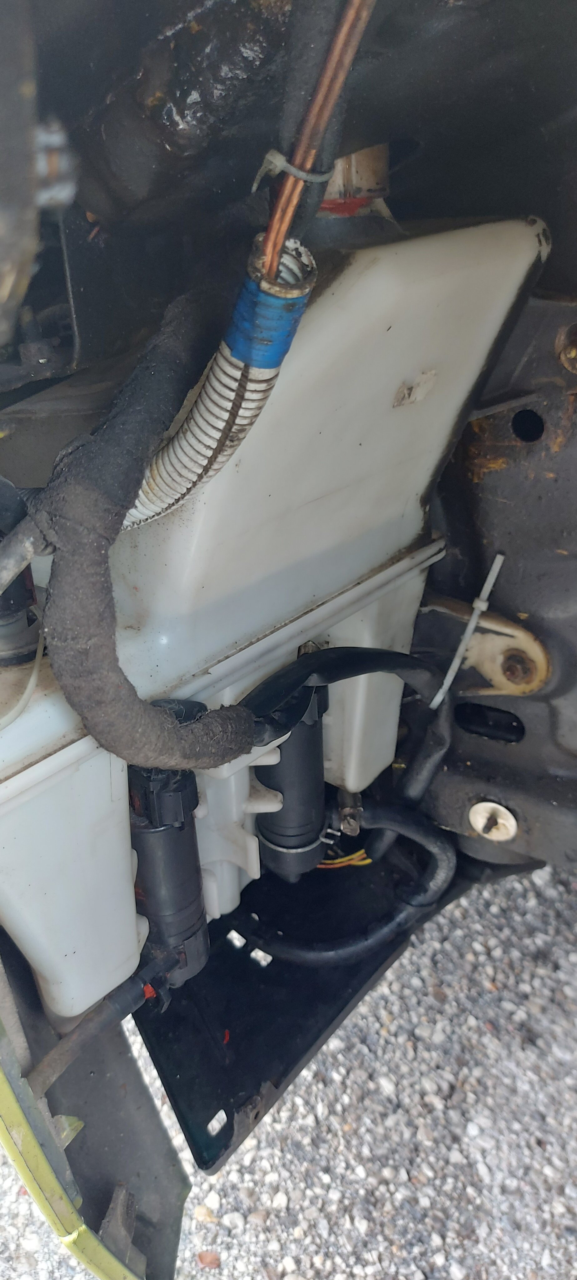

Um an die Pumpe zu kommen: Radhausschale v.l. ausbauen (ggf. auch Vorderrad abbauen) - dahinter sitzt der Behälter mit den Pumpen.

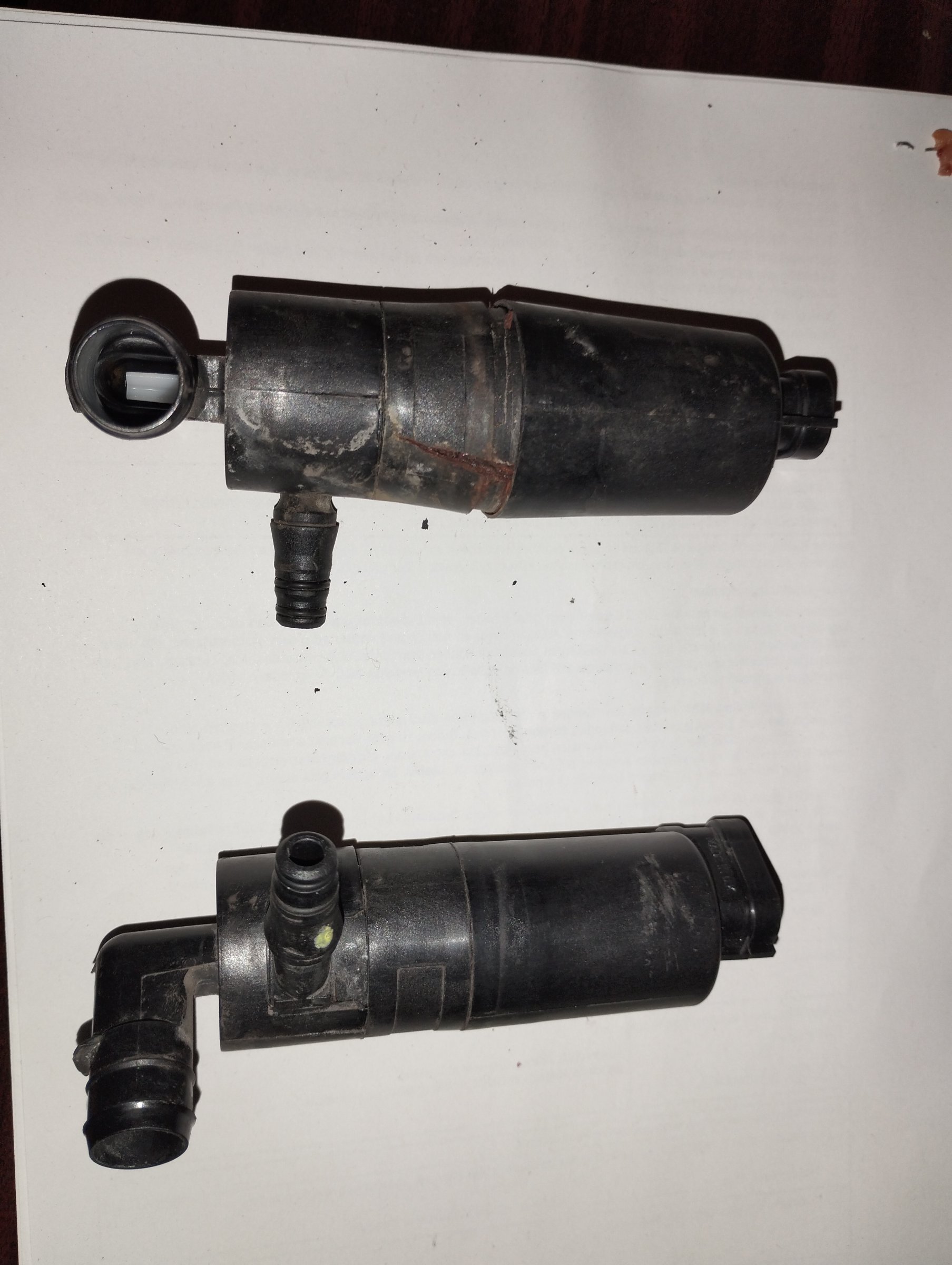

Bei mir funktioniert weder Scheiben- noch Scheinwerferreinigung.
(insgesamt 3 Pumpen),
Die Teilenummer/OEM konnte ich leider noch nicht zuordnen und hoffe dass sie jemand liefern kann..
1 ist kleiner und für das Heck.
2 scheinen identisch, die Anschlüsse zeigen jedoch in entgegengesetzte Richtung.
Meine Lösung: OEN 152805837 - 0pel (Saab YS3F bj05 mj06 93II mit Xenon)
Ich habe die gleiche Pumpe sowohl für Scheiben- wie für Scheinwerfer-Reinigungsanlage verwendet.
Sie passen ohne veränderungen und funktionieren einwandfrei. (Sollten Fehler auftauchen aktualisiere ich das hier, wobei ich keine erwarte.)
Man braucht lediglich die Schrauben des Fahrerseitigen Radkastens zur Frontschürze zu lösen, die Frontschürze etwas aushängen und einen Schraubendreher als Abstandshalter einsetzen. Die Räder voll einlenken und dann kommt man schon dran.
Aufwändiger aber bequemer ists natürlich das Rad (und Schürze) oder gar Radkasten zu demontieren.
Die Verrrigelung der Schläuche lässt sich ohne Werkzeug (maximal flacher Schraubendreher) bewegen und der Schlauch abziehen.
