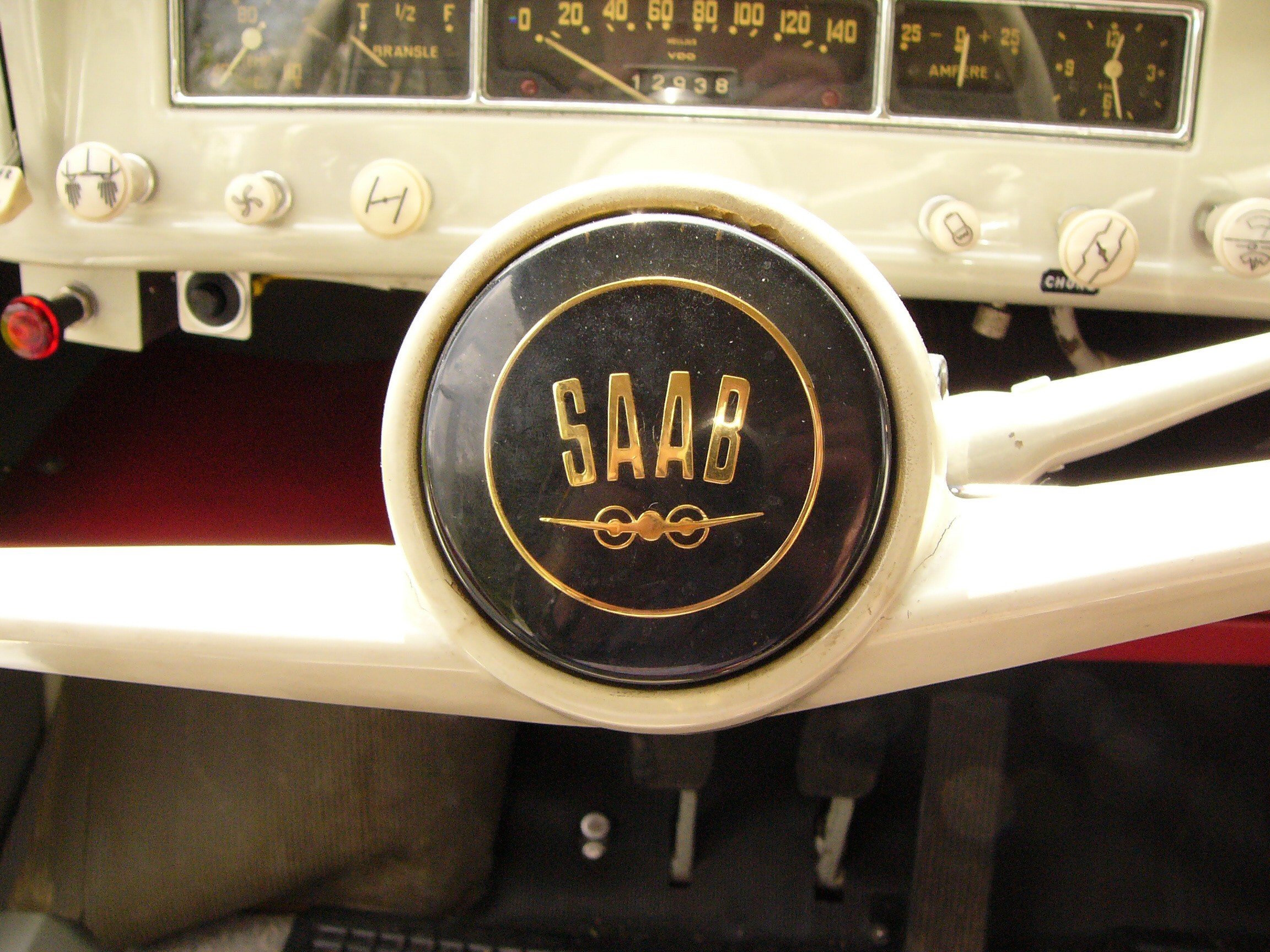

habe das Lenkrad meines Saab 96 (62) ausgebaut, gespachtelt und geschliffen. Soll jetzt grundiert und lackiert werden. Bin mir mit der Farbe nicht sicher, sieht aus, als wäre es in Wagenfarbe (citygra) lackiert gewesen. Etwas mehr in Richtung elfenbein wäre m.E. auch nicht schlecht. Was meint ihr, wie komme ich dem Original am nächsten?
Etwas mehr in Richtung elfenbein scheint mir richtig. Das Lenkrad hat dieselbe Farbe wie die Knöpfe des Armaturenbretts, jedenfalls bei meinem 93B.
Danke, bei meinem 96er sind die Knöpfe dunkelgrau!
