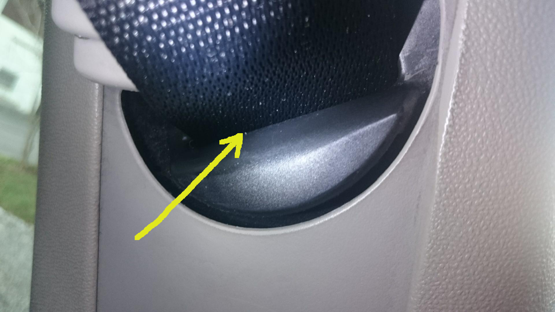

Zusätzlich zu den obigen Tipps, ist es wichtig, dass an der markierten Stelle, auf ganzer Breite des Gurtes, der sich angesammelte Belag aus der Gurtführung entfernt wird.
Den Gurt ganz herausziehen (sonst ist der Schmutz nachher im Gurt) und in dem Bereich, mit einem dünnen Gegenstand (z.B. Kunststoffspachtel, -messer),
ohne den Gurt zu beschädigen den Dreck abkratzen.
Ggf. auf der Oberseite des Gurtes die Führung ebenfalls reinigen
Wirkt Wunder
