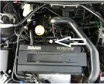

Schau erst mal deine Ventile nach. Eines ist unter der Plastik-Abdeckung "2.0T".
Das Ventil (meist schwarz/weiss) im Unterdruckschlauch zwischen Drosselklappe und Vendildeckel. Der Pfeil auf dem Ventil muss Richtung Drosselklappe zeigen. In die andere Richtung muss das Ventil dicht sein. (pusten)

Aus dem Kasten gehen dann wieder zwei Schläuche nach oben zur Kurbelgehäuseentlüftung. Siehe Bild 1 Anschluss am Ventildeckel. Diese Schläuche werden im Laufe der Zeit Porös und "wabbelig". Evtl. ist da auch einer undicht.
