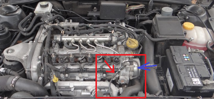

DANKE für die freundliche Reaktion. Klasse! Du hast da nicht ein "Foto von der verdächtigen" stelle!?
Das wäre schon genial. wie haben die denn bei Dir die Unterdruckpumpe geprüft!?
Schönen Dienstag!
sven
Bei mir musste die Pumpe nicht geprüft werden, da der Schlauch offensichtlich defekt war (Selbstdiagnose). Der Schlauch mit dem roten Pfeil war kaputt (am Stutzen gerissen). Die Pumpe ist der Kasten aus dem der Schlauch kommt (blauer Pfeil).

So jetzt kommt erst einmal eine zwischeninfo: der schlauch (blauer Pfeil) war defekt. er hatte einen Riss. ich habe den ausgetauscht und die fehler löschen lassen. leider hat soch das Problem nicht wirklich gelöst, obwohl das Auto schon besser geht. die Fehlermeldung ist auch wieder da.
also: weitersuchen.. auf jeden Fall: ein Schlauch ist schon mal ganz. weiss da noch jemand rat...und wie genau wird die Funktion der Unterdruckdose denn geprüft!? das wäre technologisch noch sehr interessant!!

Ich habe mir auch den beschriebenen Schlauch angeschaut.
Bei mir war der Schlauch (blauer Pfeil abgegammelt bzw. regelrecht zerbröselt.
Habe den Schlauch gewechselt und jetzt rennt er wieder wie eh und je.
Ich habe auch den Schlauch (roter Pfeil) untersucht. Der war ein bisschen unterhalb
aufgerieben. Hier hat er sich offensichtlich an einer Schlauchschelle von einem dicken Schlauch ganz dünn gescheuert.
Den werde ich vorsichtshalber auch noch wechseln.
